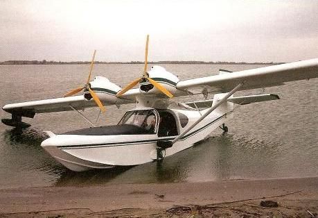

Думаешь зря на Пеликанах нос наростили? 😉
И не только на Пеликанах, но и на Орионе-12 - он вообще как у Ш-2. И это учтём обязательно... ;D
    30,8 КБ · Просмотры: 434

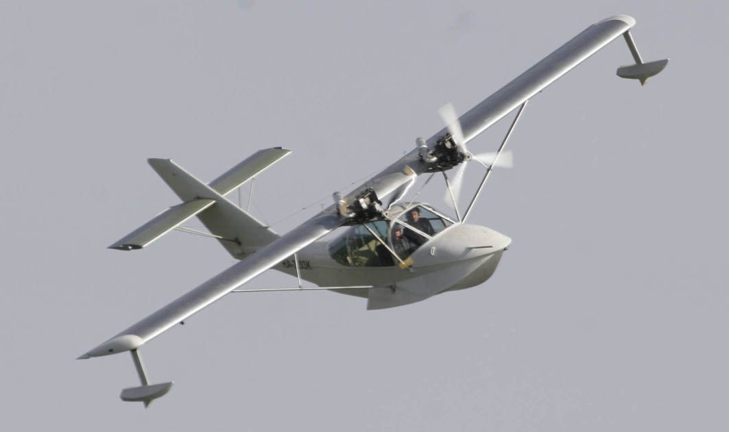

Честно говоря я чешкой сыт по горло, 8 лет мы устраняли косяки и в результате получили достаточно выносливый, надежный самолет. В результате от чешки не осталось практически ничего, но человек несведущий при первом рассмотрении скажет Чешка.
Однако при пилотировании, выход на редан и прочее, человек меняет свое мнение.
Каков же результат? Он таков, что Чешка на всегда останется самолетом аттракционом для покатушек  и самолетом выходного дня. Поэтому, каждому кто собирается строить амфибию, нужно четко определиться для каких целей машина.

На фото KEFIS рожденный из Чешки.
    26 КБ · Просмотры: 484
