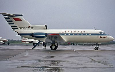

Какой он этот Як-40?
Джет действительно невероятный, ещё в детстве, фото из книги "Цель жизни" - Як-40, классический, без реверса, с полосатым хвостом, - снёс крышу бесповоротно и навсегда.
И даже увиденные потом различные бизнес джеты не оказали такого воздействия на психику, как Як-40!
Разве что фантастический Лирджет из американского фильма, где спецслужбы преследуют сбежавших космонавтов...

Блин, ну почему на нормально летающий планер, не поставить продвинутые движки?
______________________________________________________
У меня над головой трасса 600 м. В воздухе как-то не присматривался, а на фотках  Pkk Global Moderator очень понравился. Наверное как преподнести..... 😉
Особым шиком считалось после касания пробежать все три километра ульяновской полосы на основных и лишь в самом конце опустить стойку и освободить полосу по самой ближней к терминалу рулежке...ускоренное руление))
Кстати,добавляли крыльевые баки до 6 тонн-дальность увеличивалась,но дерьмовые движки сделали свое дело...хотя РолыРойсы однажды вроде как устанавливались и даже перелет состоялся якобы через весь совок от прибалтики до дальнего востока...по рассказам препода АВЛУГА...
