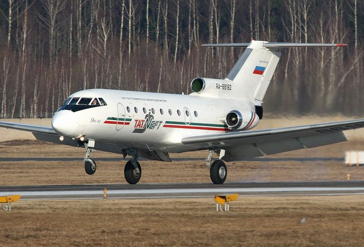

    24 КБ · Просмотры: 464
    24,8 КБ · Просмотры: 434
    40,7 КБ · Просмотры: 416

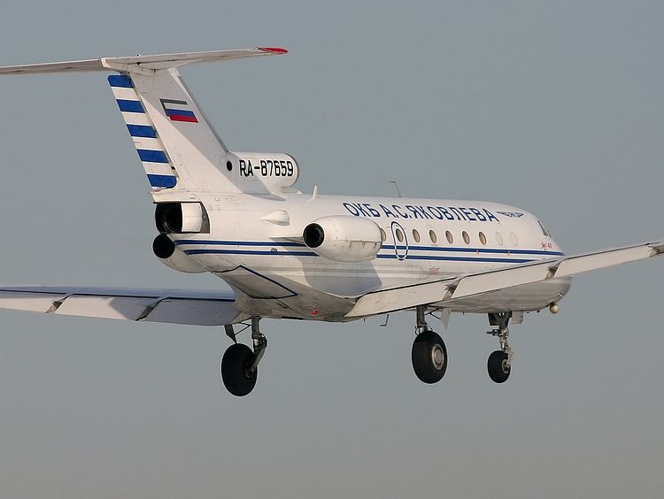

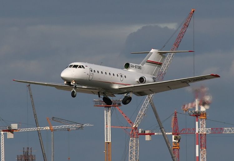

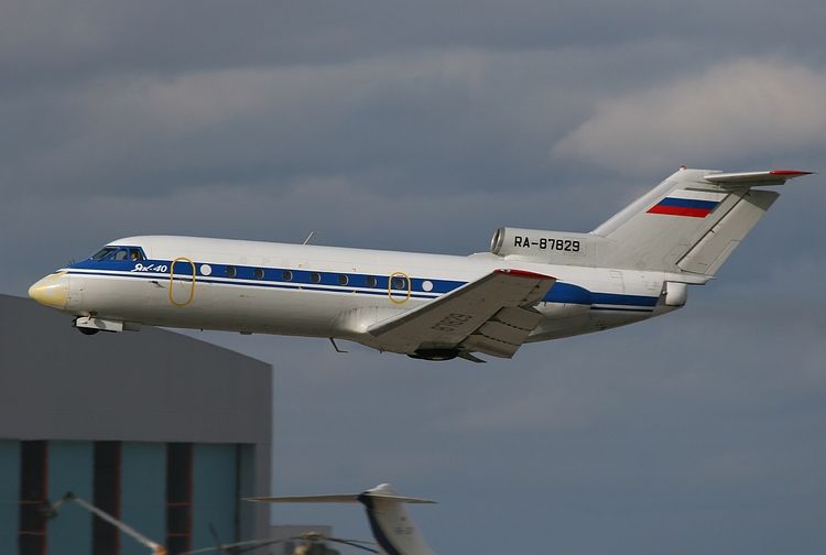

Немного фото Як-40 от меня.
Для фанатов:
    41,6 КБ · Просмотры: 512
    33,5 КБ · Просмотры: 553
    25,7 КБ · Просмотры: 424

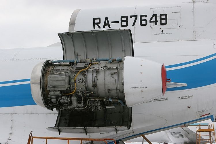

Двигатель Аи-25 в музее Задорожного и в Быково:
    80,7 КБ · Просмотры: 492

Все три фото - это Внуково.
Там они летали наиболее активно. За эти годы насмотрелся и наснимался фирменных "плоских" посадок и взлётов, практически без задирания носа.
И пробеги с поднятым носовым колесом!
так в этом был особый понт!держать почти до полной потери скорости и нежно опустить...аплодисменты)
P.S. очевидная и невероятная эффективность оперения)
