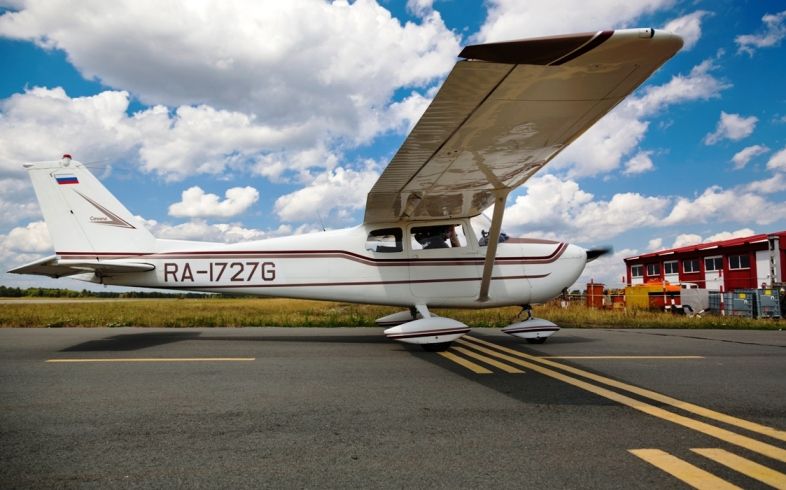

мои 5 копеек
как активного пользователя С-172  1965 г выпуска.
с двигателем О-300   степень сжатия 7.0  бензин АИ-95-98
ВИШа нет, обтекатели на колесах установлены.
запас топлива   180 литров  (135 кг)
расход топлива у земли при скорости 180 км в час  35 литров.
расход топлива на 3000 м  при скорости 200 км в час
28-30 литров в час
данные по расходу точные, установлен топливный компьютер.
если не у земли дальность с запасом 1000 км.
полезная нагрузка по РЛЭ  430 кг  (без перегруза)
отнимаем вес топлива 135 кг
остается 295 кг на пассажиров и багаж.
как пример
самое дальнее плече этого сезона 2800 км в одну сторону.
по маршруту Омск-Челябинск-Казань-Петрозаводск и обратно
загрузка. я 85 кг, жена 70 и SU27 85 к,г на багаж осталось 55 кг.

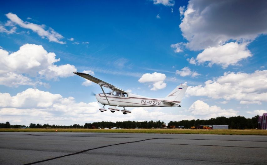

при полной загрузке!!!  взлетная дистанция по грунту, при температуре наружного  воздуха около +20  составляет 350 метров до отрыва при закрылках 10 градусов.
по бетону около 250 метров.
у меня это не единственное ВС
этот борт приобретался  конкретно для БЮДЖЕТНЫХ путешествий по стране с дальностью 1000 км в при скорости около 200 км в час.
жена подсчитала бюджет по ГСМ, путешествия из Омска в Карелию и обратно на своем борту, (5600 км)
расходы по ГСМ составили около 35 тыс рублей.
я очень сомневаюсь что есть самолеты более бюджетные на подобные путешествия с такой дальностью и скоростью.

на фото посадка, дозаправка в Челябинске

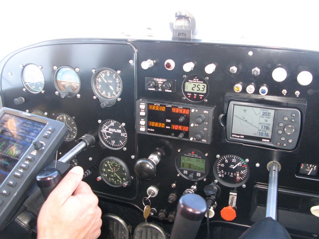

минимальный расход топлива достигнутый на этом самолете
при скорости 200 км в час    25.3 литра в час
при оборотах двигателя 2400 .
на высоте  4000 метров
температура за бортом -8
загрузка,  полная заправка+ два человека в самолете.
фото прилагается
