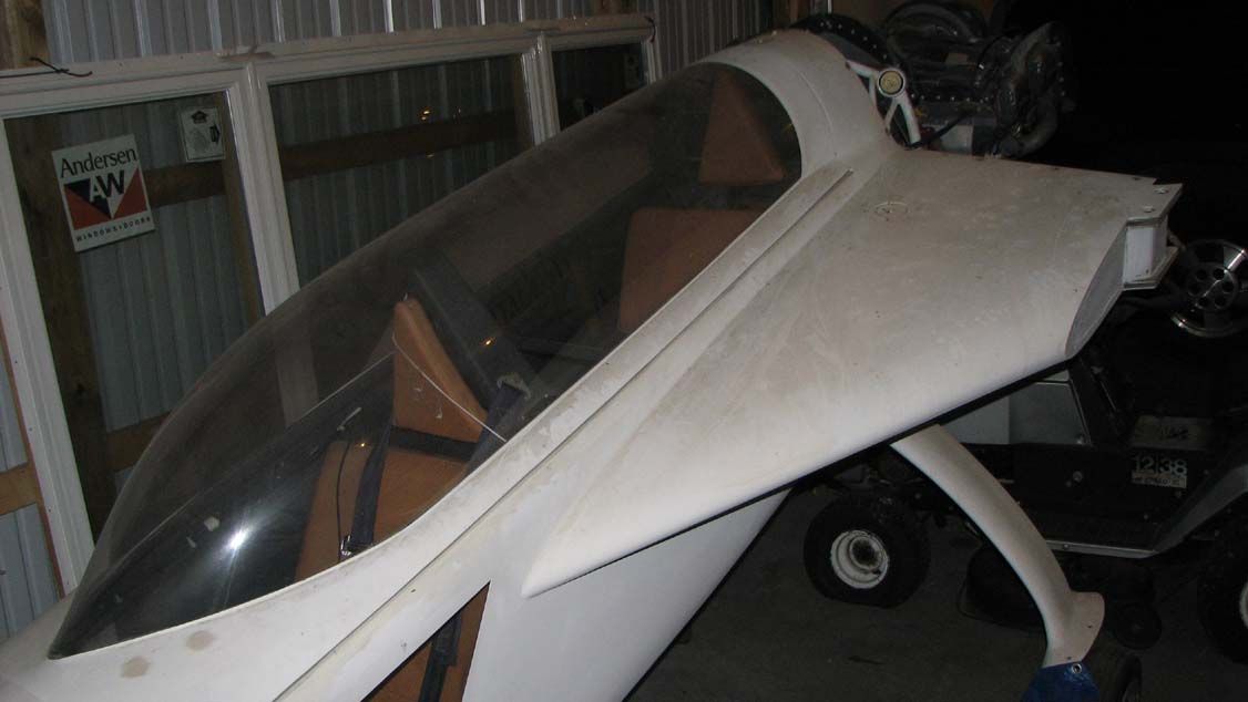

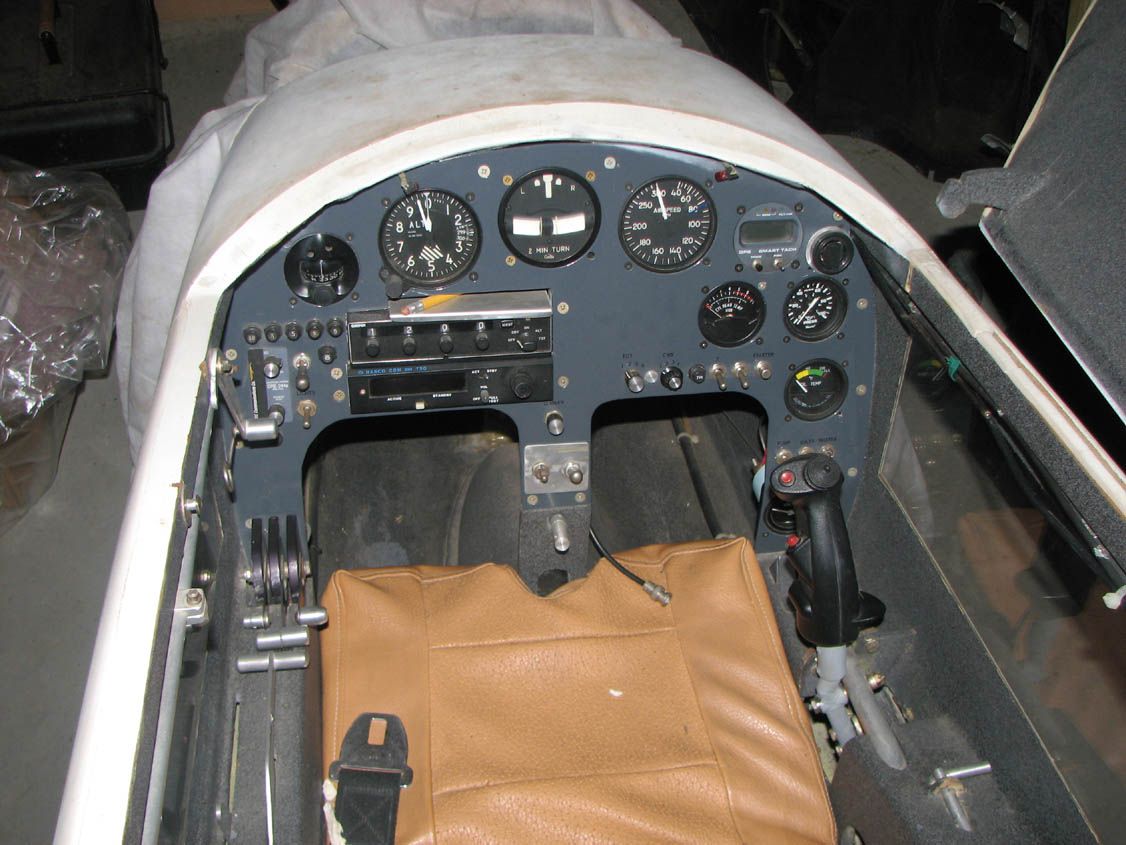

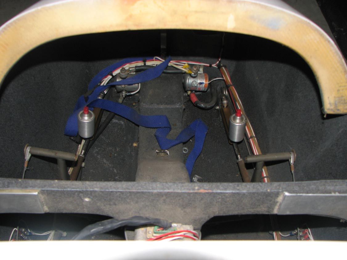

а Это фото Вэри Изи с мотором Лайк 320 моего друга Роберт Джойнер
вот уже 8лет закрытый у него в Амбаре
самолёт назывется Берк Изи...смесь Вэри Изи или Лонг
с частями  Беркута
кто знаком с Беркутом поймёт в чём дело это. 😉

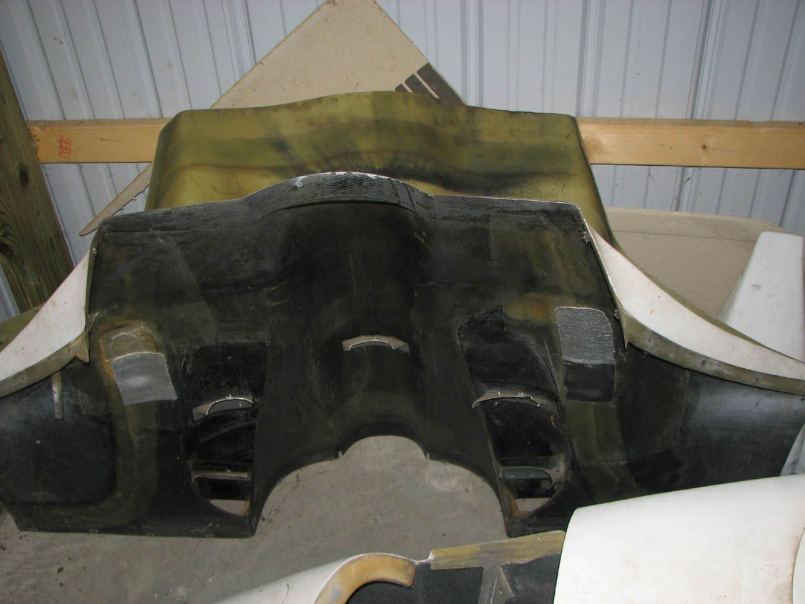

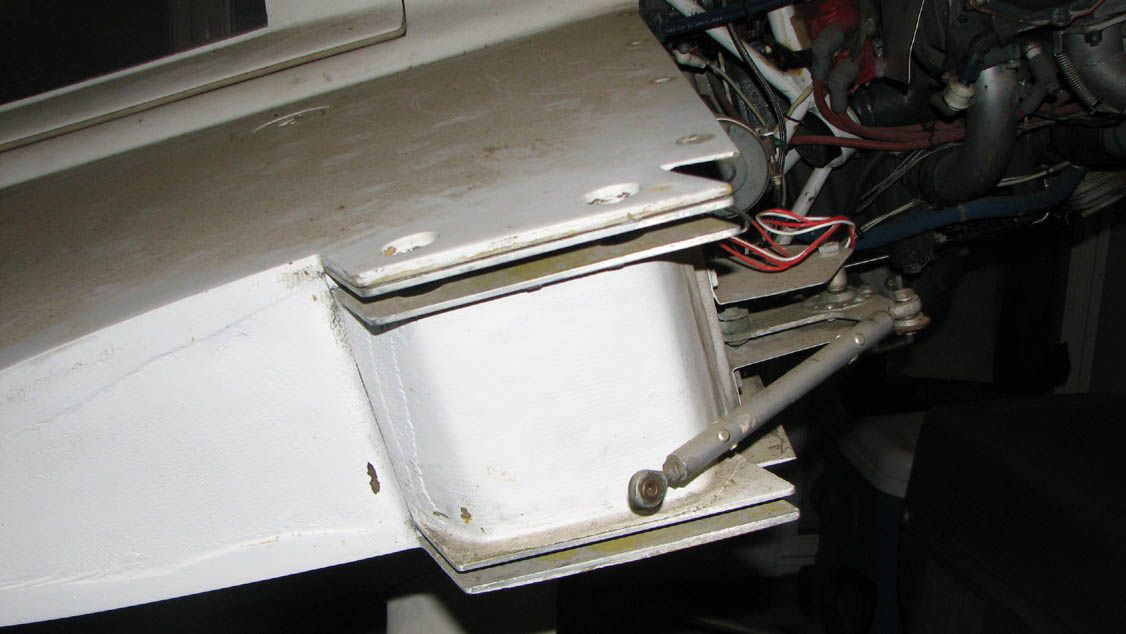

нижний кожух взят от Беркут-360 и переделан к этому..
но некоторые увидели что это не только новшество на нём от беркута

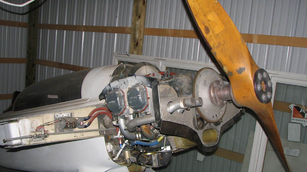

Заказал винт у Жени ( UBYN) "Принцпроп" 58 инчей с винглетами,а также с небольшой подкруткой в полете.Женя сказал что с ними он дает тягу как 62 инчевый.Если не поможет буду думать или поставлю Континентал 0- 240(125 л с ) или Джабиру 3300 с ВИШ

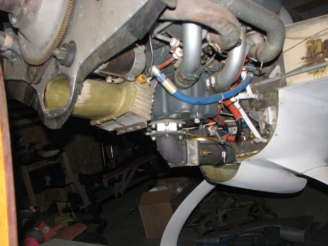

Миша, а что там за желтый бак под двигателем?
Continental O-200 имеет странный масляный бак, неправдаль
а тут его ещё и [highlight]жёлтым[/highlight] покрасили 😱
а тут его ещё и жёльым покрасили
Вот и я озадачился: по месту вроде как масляный может быть, а по цвету - какой-нибудь топливный (расходный)  ;D
у нас кодировки цвета нет...моя моторама красная
орлы с Хруничева увидели В Ошкаш 98 помоему,
и закричали..........ААААА! что мотораму нужно снимать после каждого полёта на твоём....
а я им  ЧТООО [highlight]???[/highlight]😱
они а чё она красная?? :🙂
