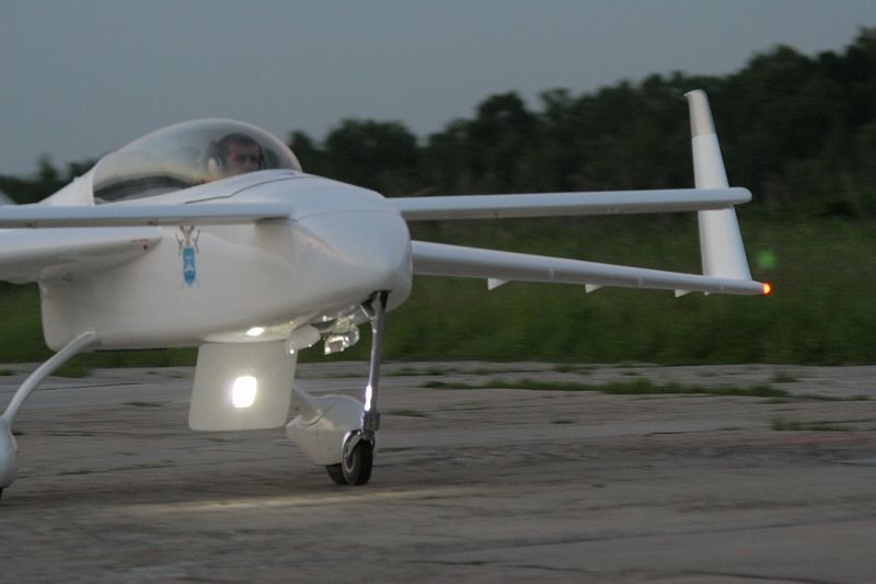

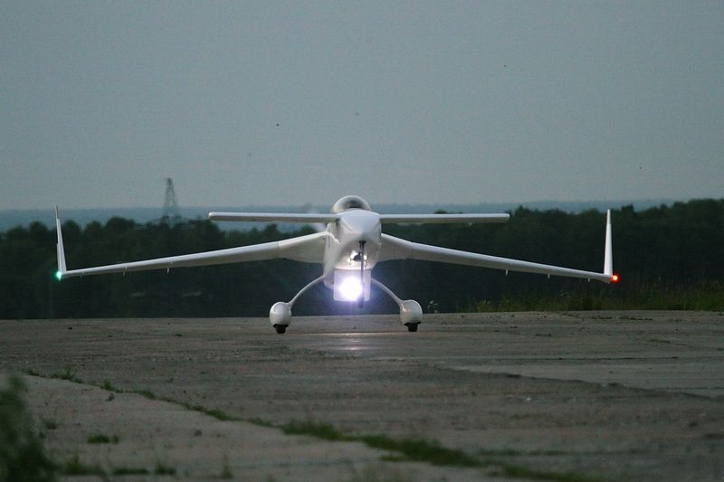

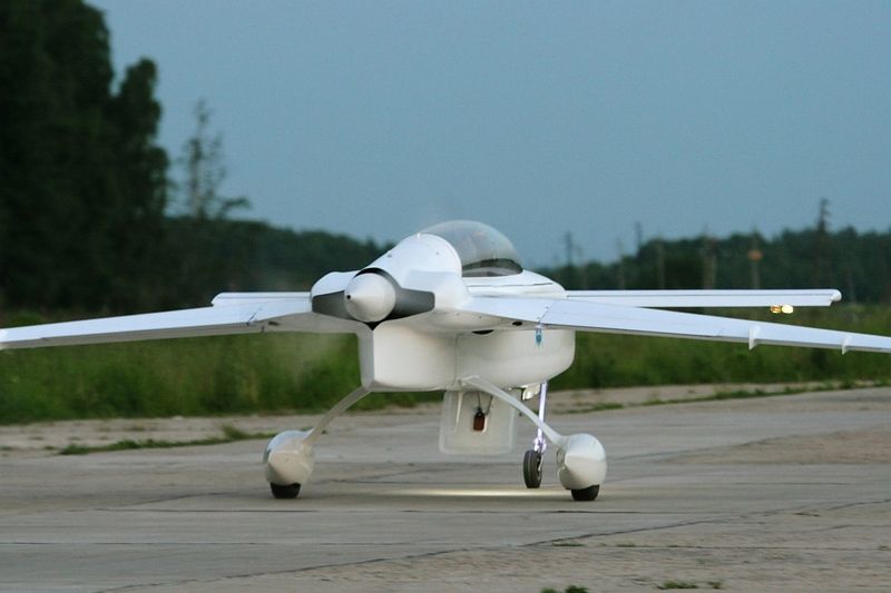

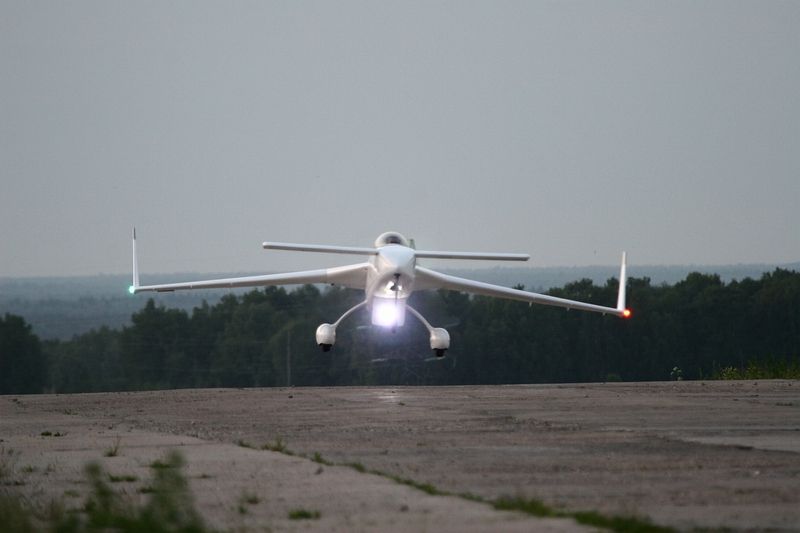

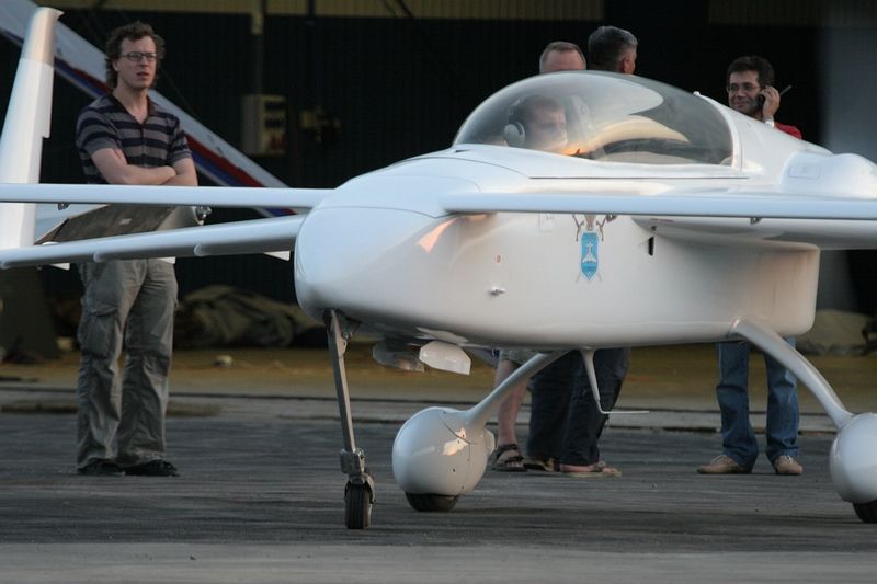

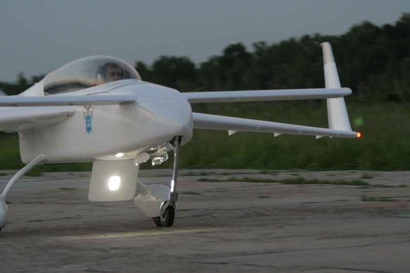

Интересное решение: фара в тормозном щитке.
Выпустил щиток - выпустилась фара.
Не выпустился случайно щиток (если он с актюатором) - не выпустилась фара.
да согласен фара смотрится хорошо..
и невероятно яркая и почемуто выглядит мне очень знакома, спасибо  Затура что ты помог... когда мне нужно было!
Я непойму это самолёт так здорово выглядит или фотоаппартчики хорошие! Думаю что комбинацыя.

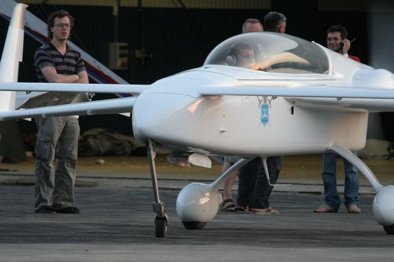

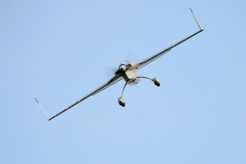

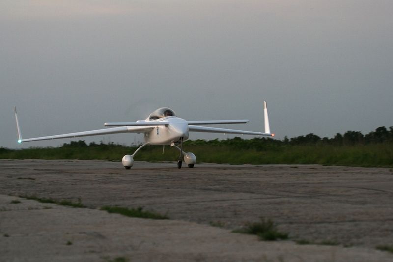

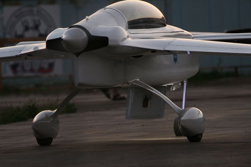

На этом самолете установлены колеса большего, чем обычно диаметра и обтекатели от RV. Тормоза естественно намного мощнее, что позволило здорово сократить пробег и улучшить проходимость по нашим "рулежкам" 😉.
Насколько я понимаю, резина стоит 6.00 - 6 и смотрится давольно неплохо и проходимость лучше, да и сопротивление при разбеге создаёт меньше, потому я и решил себе такую ставить, а ты всё меня отговаривал 😎
Может ещё сам на свой "Интрудер" передумаешь ставить пятую в пользу этой 😉
@ Sixe...а у тебя что за самолёт?
...ого! ...в такой готовности, что уже колёса ставишь?
...а что процесс строительства скрывал?
/me
Там стоят колеса от Long-EZ. Оригинально на этом самолете стояли ещё меньшие колеса. Просвет между клапанами прокачки тормозных цилиндров колес и асфальтом был всего 4-5 мм  😱 Просвет между асфальтом и низом обтекателя был 15 мм. Спилили всё, укоротили копыта и вкрячили колеса большего размера. Так как Затура купил эти колеса для Long-EZ первоначально и взял с усиленными тормозами, то они не вошли в компактные обтекатели, разработанные для Long-EZ, которые у нас есть. Пришлось использовать обтекатели от RV. Смотрятся вроде нормально.

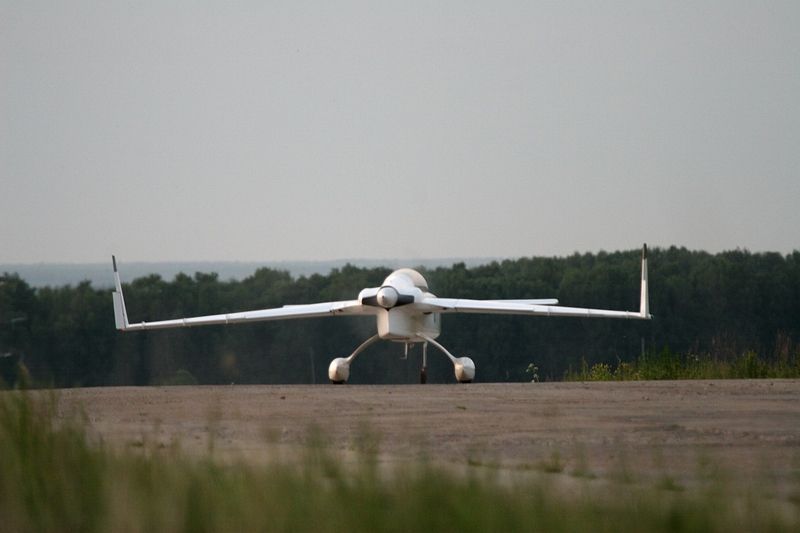

Ну вот, добрался до Интернета…Почитал…  Ща все рассскажу…
Во первых,  огромное спасибо Админу за подробнейшие консультации и мануал – без них  я бы и думать не стал поднимать самолет!

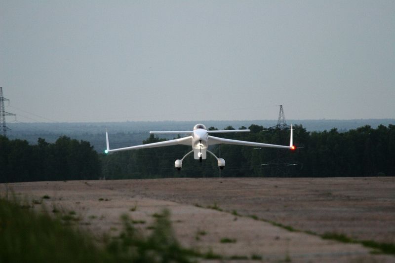

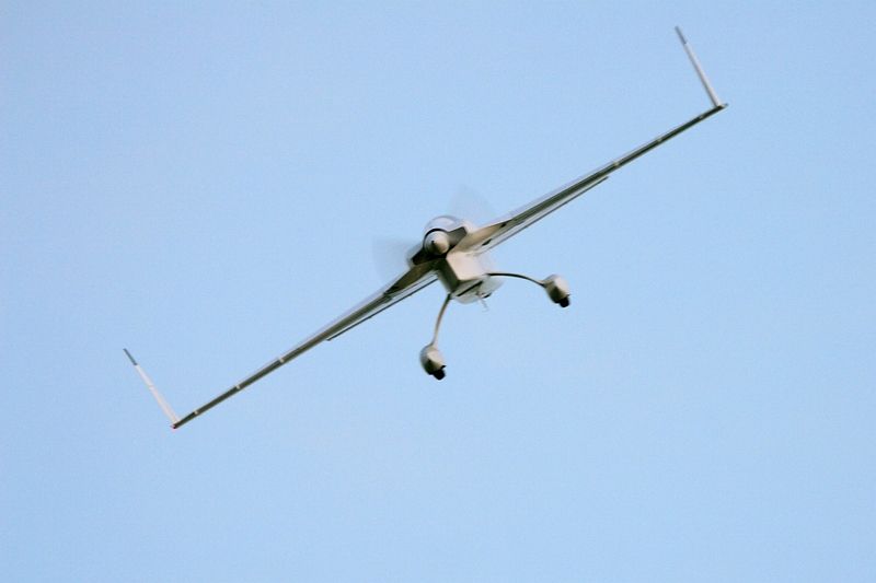

Во вторых, подробного отчета о самолете пока не получится, т.к. получилось сделать только три коротких полета. Есть проблемы с тепловым режимом двигателя, будем разбираться. Есть проблемы с тягой на взлете – короткий винт (56 дюймов против стандартных 58-60) к моменту отрыва выкручивает 2460 оборотов, и только после разгона до 200-220 км/ч обороты начинают расти. Ну и профиль грызловской полосы, практически полный штиль и температура +28 не способствовали короткому взлету. Даже при плавной даче РУДа в начале разбега ощущается заметный разворачивающий момент влево, приходится первые 150-200м удерживать направление при помощи правого тормоза.  Первые 150 метров в гору, затем примерно 400м до отрыва, отрыв за 100-150 м до конца ВПП.
Винт раскручивается медленно, набор очень пологий. На рабочих скоростях очень приятное, адекватное управление. Легко ходит за  ручкой, педалей не требует.
Посадка, конечно отличается от обычной – самолет не садится, а «въезжает» на полосу.
Согласен с замечаниями по поводу немного передранного носа. Будь полоса подлиннее или хотя бы ровнее, можно было и уголок держать поменьше. Из-за большого уклона первые 200м я просто в расчет не беру, плюс штиль. Посадочный угол, естественно, контролировал.
После касания пробег около 200м с применением тормозов. Тормоза – офигительные!
Вообще, обо всех доработках, которые сделали на этом самолете команда Админа и Дмитрий Дегтярев ака dm-lab, нужно будет рассказать отдельно, ибо это очень интересно!
Обязательно сделаю это позже.

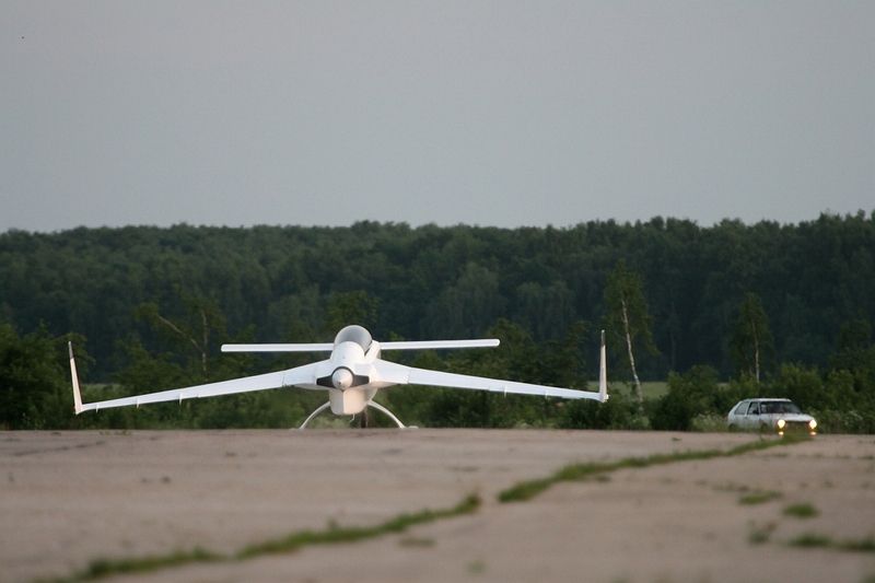

Открою один маленький секрет – 11 июня было выполнено 2 полета без конвейеров, оба с посадкой. Первая - без щитка, вторая – со щитком. Фото с зажатыми рулями относится к посадке, а не к взлету.
Так что, умеющие читать по лицам и оценивающие технику пилотирования по фотографиям – пожалуйста, совершенствуйте свое мастерство!

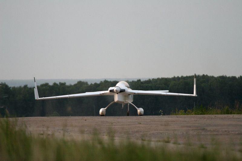

Леш, я тебе говорил - на исполнительном зажимай тормоза и выводи двиг на взлетный режим, после набора оборотов на максимум отпускай тормоза и бегииии. Торможение очень короткими тычками, только для поддержания направления разбега.
Где-то я об этом говорил на форуме 🙂 Это не посадка, а завершение поездки  😉
Винт круизный, для экономных полетов на большие дистанции. На моём Long-EZ в статике дает 2350-2390 об/мин. Раскрутка до 2800 (максимум для LYC O-235) в горизонте с выпущенной стойкой, но стала возможной только после установки правильного кока винта. Без кока не выходил даже с убранной стойкой. Крейсерской скорости не хватало.
Леш, все фото с поджатыми тормозами. На посадке и на взлете при такой высоте от полосы их зажимать не нужно в обоих случаях. Ничего страшного, это у всех пилотов происходит, кто летает на обычных самолетах. Там нужно держать руль направления, а тут нет. Там ты на качалку ноги ставишь, а здесь на тормоз. Эта проблема исправляется более частым летанием только 🙂
Чтобы немного сгладить эту засаду на моём Long-EZ рули и тормоза немного разделили. Часть хода работают только рули, а в конце начинают нажиматься тормоза. В VariEze Затуры по моему так же сделано. Я для контроля всегда на винглеты смотрю т.к. ноги иногда непроизвольно на педальки ложаться.

Самое неприятное - звук работающего двигателя, - даже на полном газу напоминает злобное дырчание дизеля пропашного трактора.
Долгий разбег собственно не удивил, много раз видел как взлетают подобные самолёты, тот-же Лонгизи. Лёша даже сумел избежать характерного быстрого левого крена, сразу после отрыва, который традиционно происходит происходит на подобных аппаратах.
Полёт конечно классный, - проход с выпущенным щитком и фарой, - нереально красивое зрелище, особенно в сумереках, - просто НЛО какое-то, если только абстрагироваться от ужасного звука двигателя.

Что значить офигеные тормоза....это плохие или хорошие?
И какие тормозм установлены на это Изи если не секрет?
их близкая фотка есть?
Советую использовать трансмисионую жидкость в частности Dexron III Transmission Fluid  а не тормозную жидкость
так как Dexron III  расчитана на высокую температуру,
когда тормоза нагреваются нормальная тормозная жидкость
перестаёт правально фукцыонироват....проверено сотни раз
У меня  (Dexron III)со времён первого  полёта, тоесть.... 😱
