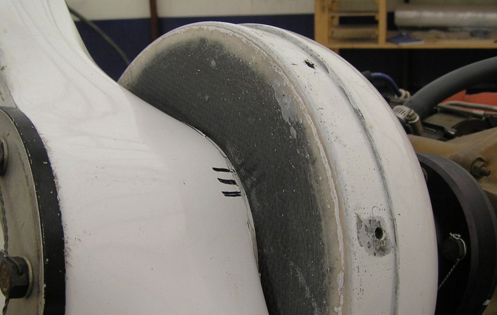

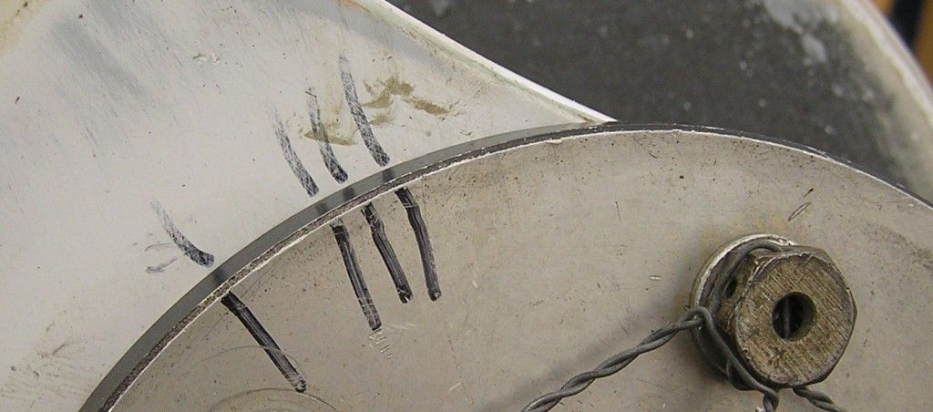

В субботу замерили статическую тягу  🙁 🙁
Двигатель исправно выкрутил свои 2360 оборотов, но тяга не превысила 110кг  :'( :'(
Для сравнения:
"Джабиру" с ВИШ Woodcomp SR3000 выдал 170кг, а "Rotax-912 ULS"  на  "Спорткруизере" с двухлопастным старым винтом - за 200 кг.
Винт переставлять не рискнул  - он стоит однозначно по старым меткам, а поскольку наверняка балансируется вместе с удлиннитетем, то была вероятность получить дисбаланс при перестановке.
Так  VariEze ведь самолет скоростной, а не STOL и не мотодельта.
Если винт у него будет давать большую статическую тягу, то он быстро выродится, и не видать тогда его максимальной скорости за 300 (или сколько он там даёт?).
Кстати, максимальную скорость меряли?
Да этот винт вообще какой-то странный - 56 дюймов, а не 58 или 60, которые обычно применяют на этом самолете с подобным двигателем. Он даже не крейсерский - на скорости 280 обороты подошли к максимальным, и было ощущение, что он будет раскручиваться и дальше. Одновременно температуры головок и выхлопа стали приближаться к предельным, поэтому пришлось убирать режим. Так что до максимала пока не доводил.
