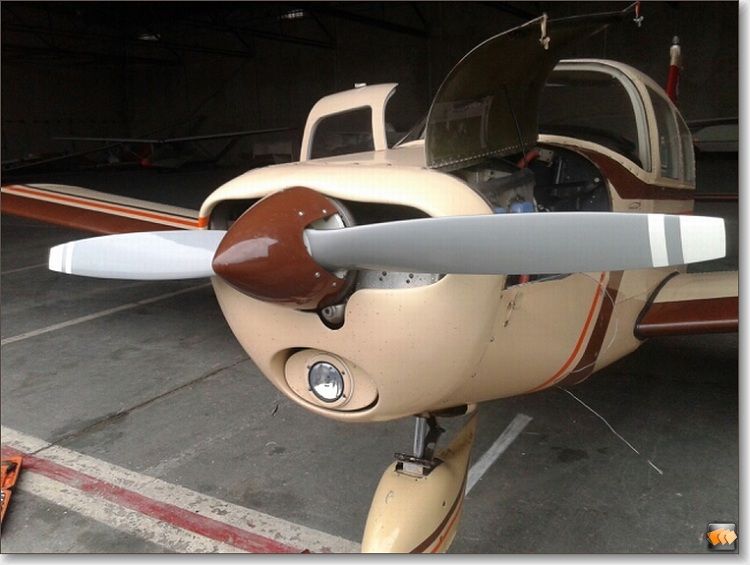

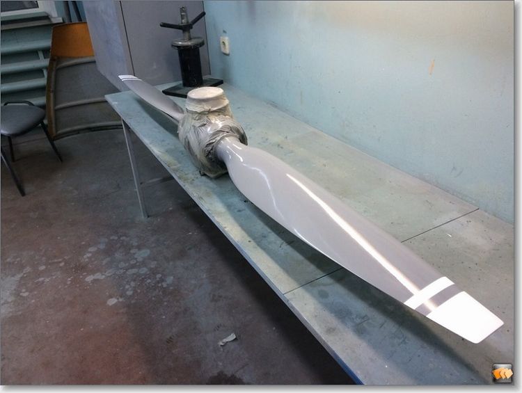

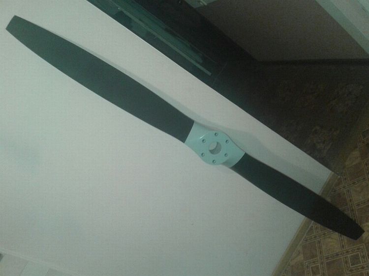

Ещё один винт приехал из солнечной Чехии.
Sensenich 74DM6-0-58
Самолёт летал не плохо, взлетал ещё лучше.
Двигатель в 90-х годах подвергся модификации, из 150ти лошадного О-320E2A в Швейцарии сделали 160ти сильную модификацию О-320D2A, а винт оставили тот, что был до модификации. Оно может и не плохо, согласно сертификата типа этот винт идёт как взлётный.
Но что то было не так...
    80,3 КБ · Просмотры: 384
... В статике обороты были больше чем положено сертификатом типа для данного винта.

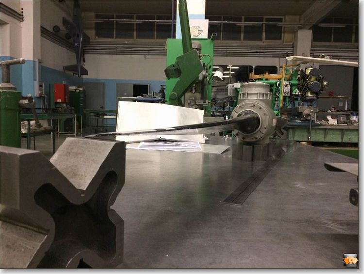

Привезли в Москву. Изучили, померили.
Угол установки лопастей оказался на 18 минут меньше чем положено для шага 58inch. Не даром самолет лез в небо 7-8 м/с в две морды.
Лопасти выставили на шаг 60inch, получился для Пайпера РА-28-160 винт "стандарт" 74DM6-0-[highlight]60[/highlight].
И конечно сделали все остальные стадии капремонта.

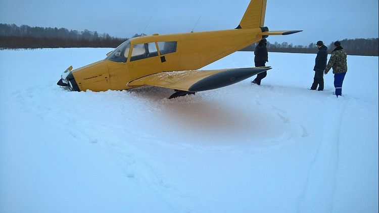

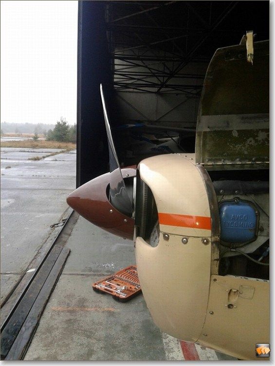

    34,4 КБ · Просмотры: 370
... Летал самолёт на 65%нтах мощности 170км/ч, а стал лететь 200км/ч. Разбег по ощущениям стал чуть дольше, отрыв чуть неохотнее, но скороподъёмность не пострадала. Для длинных европейских полос - то что доХтор прописал, для Российских условий лучше взлётный винт оставить.

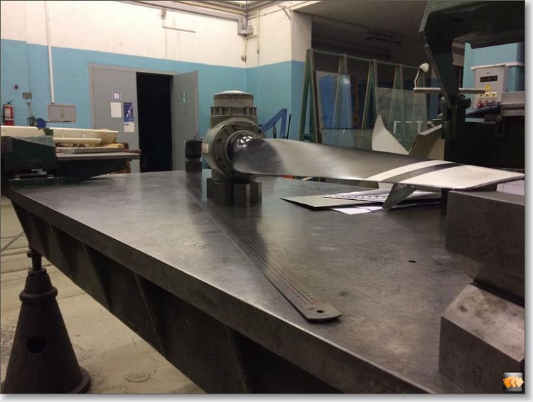

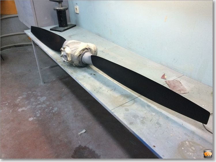

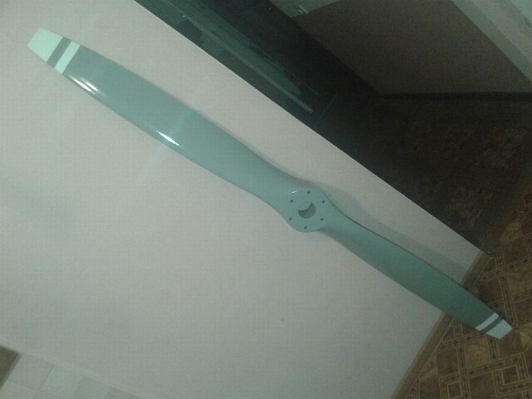

    72,8 КБ · Просмотры: 333
... А лучше (для России) под каждый типовой самолёт найти СУПЕРвзлётный сертифицированный винт. На данный самолёт сертифицирован винт диаметром 2м с шагом 119см (хотя большинство скажет что диаметр только 188см можно, не больше)
Мало кто знает что на 172-ю цессну с дохлым 145-ти сильным Континенталем можно привинтить винт диаметром 203см и нет разницы какой фланец к/вала, можно найти для любого.
На ту же 172-рую с 360-сятым Лайком можно поставить винт диаметром 208см  😱 . И это будет сертифицированное решение.
На 140-ка сильный Лайкоминг (О-290) и то сертифицирован винт 208см, а мы всё плачем что для цесснапайперов полосы кОротки  😉

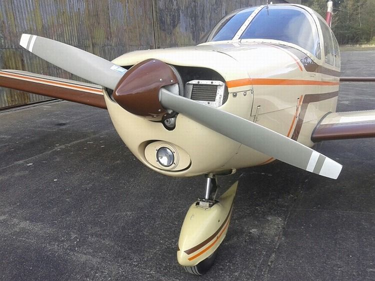

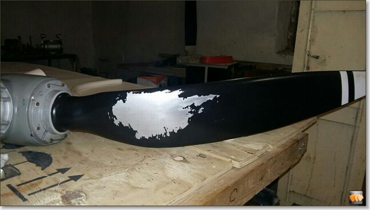

    66,6 КБ · Просмотры: 329

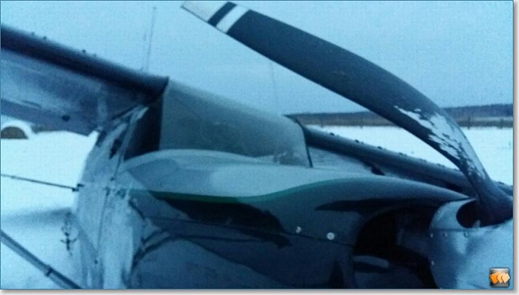

Ещё один винт прилетел к нам из Сибири.
McCauley 2A34C22-N/584SF-6

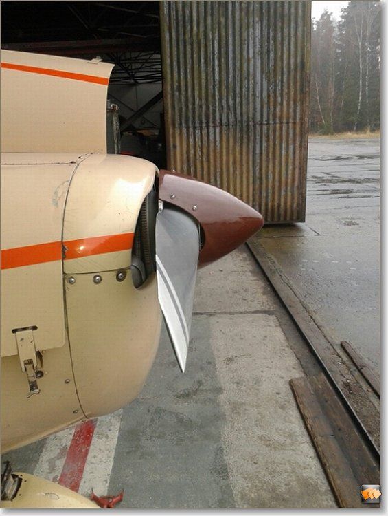

Зима. Не удачная посадка.
  • sized_image-0-02-05-a31fef453449e0485145ebe0f16c5a72daa7138d56902b52354cf15acbf4395b-V.JPG
    41,7 КБ · Просмотры: 344
... одна лопасть загнута

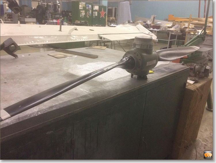

  • sized_image-0-02-05-84f07fdc7b088cac1c201ff5ddc38bac0cb7feee1ad33ac142eea1daa35625c8-V.JPG
    41,3 КБ · Просмотры: 340
Долго и мучительно вытягивали на место

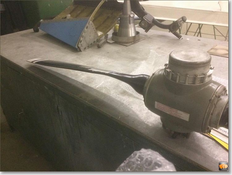

Поступил ещё один винт загнутый под 90 градусов.
Зима однако...
