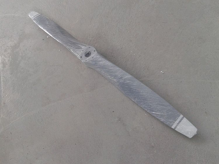

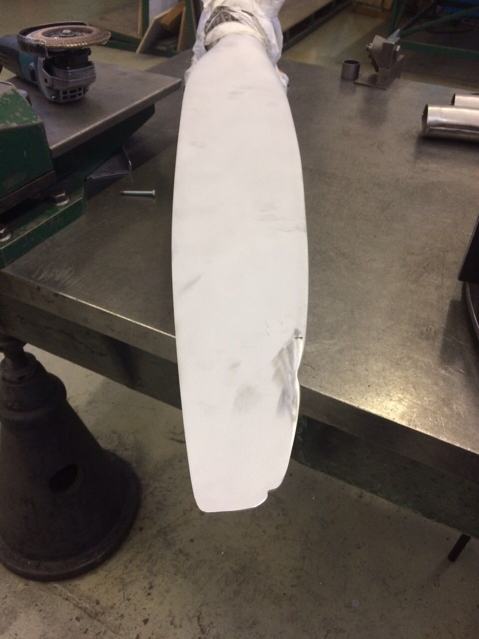

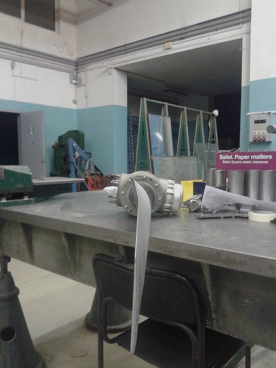

Винт пришёл из Беларуси.

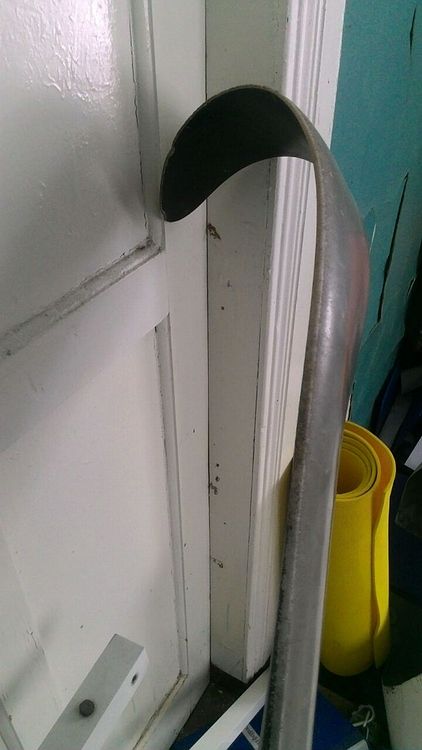

Задача - подправить лопасти.
Одна изогнута:
    56,6 КБ · Просмотры: 418
... другая жёваная  🙂
Винт явно правили, но не очень заморачивались.
    60,6 КБ · Просмотры: 353

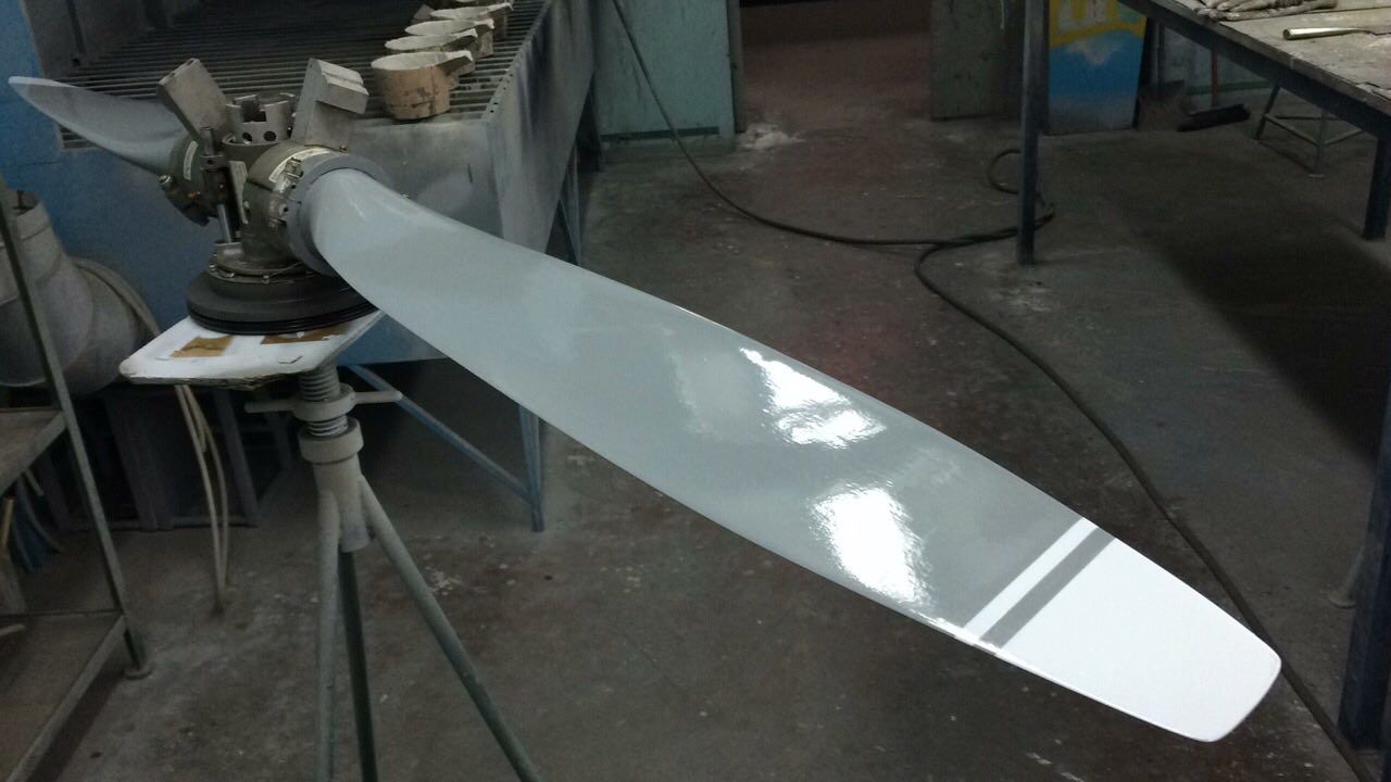

Лучше бы не правили, т.к. если прикладываться не в той точке, то вместо прямой получишь извилину.
Но ничего. Всё выправилось в лучшем виде ...

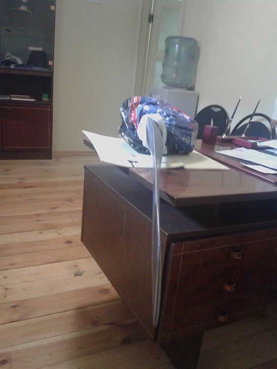

    36,5 КБ · Просмотры: 389

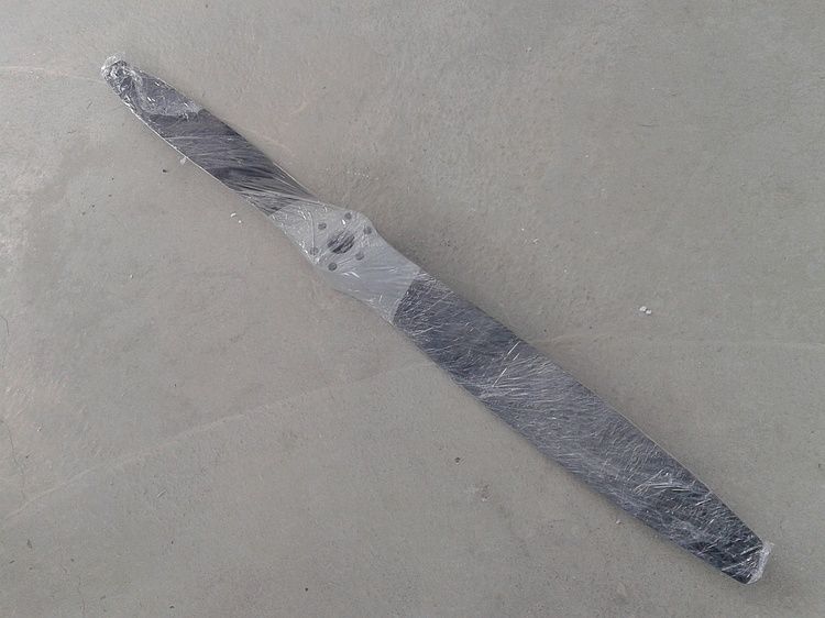

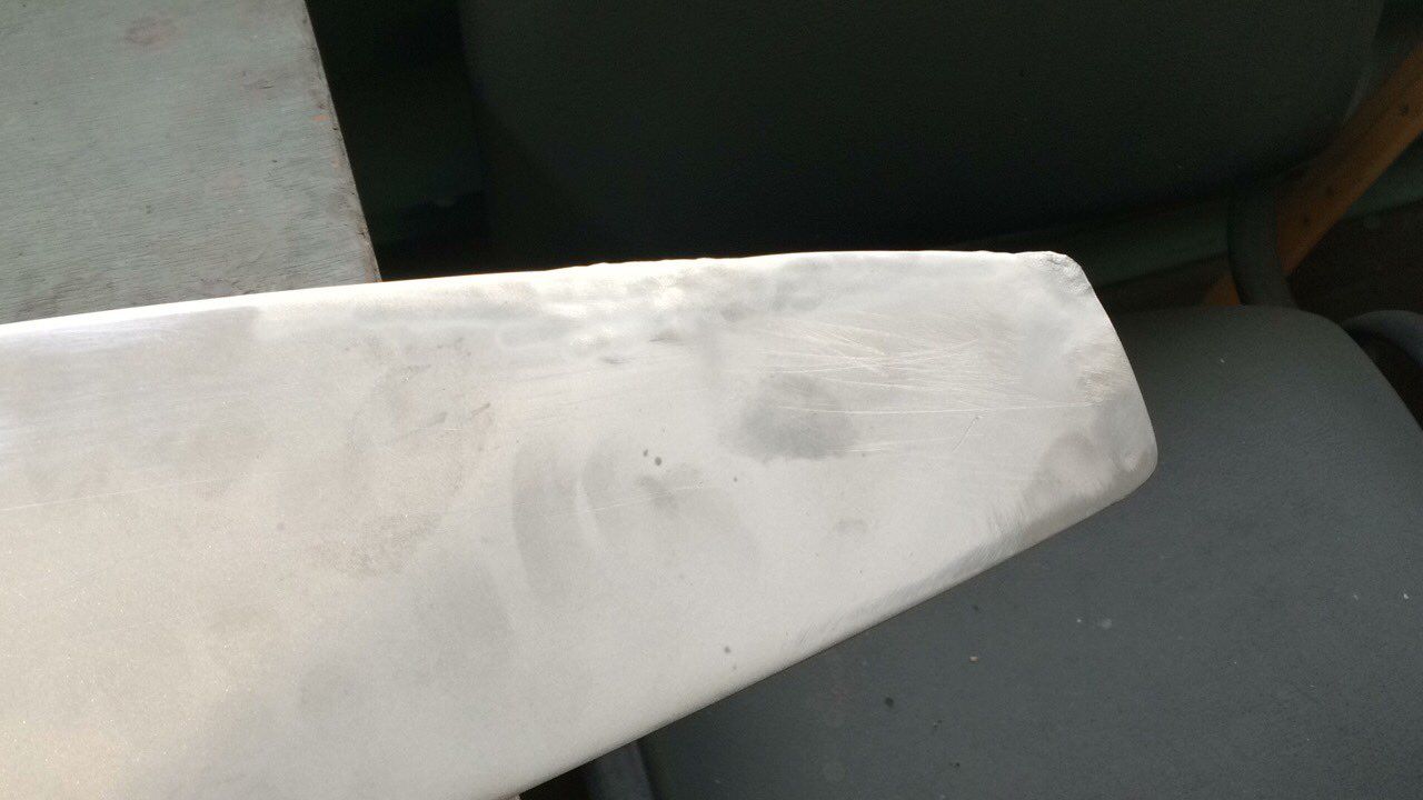

... Другая лопасть
Пордон, все виды в профиль, только так можно увидеть разницу между тем что было и что стало.

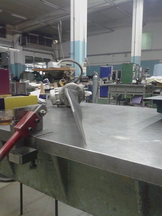

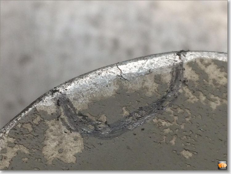

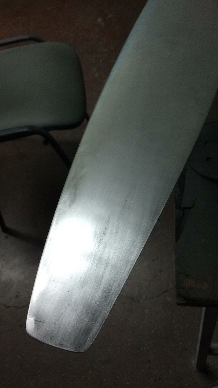

Трещины на винте - не приговор.
Делали давеча капремонт очень старенькому винту с гидросамолета.
При исследовании оказалось что есть пара трещин на конце одной из лопастей.

Дальше остальная работа как всегда (Описывал выше)
Результат:

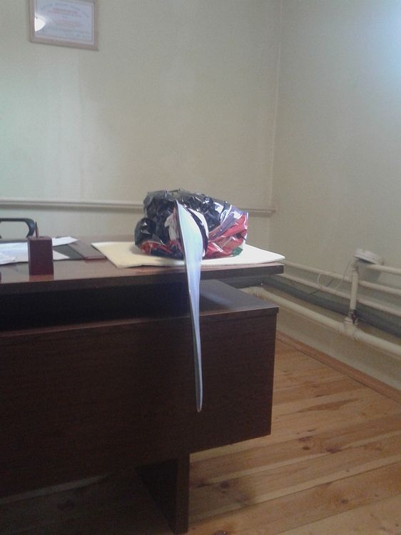

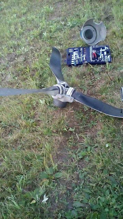

Вот ещё одна работа. Пожалуй самая интересная за крайние два года.
Трёхлопастной ВИШ Hartzell. Встреча с планетой.
    122,1 КБ · Просмотры: 392

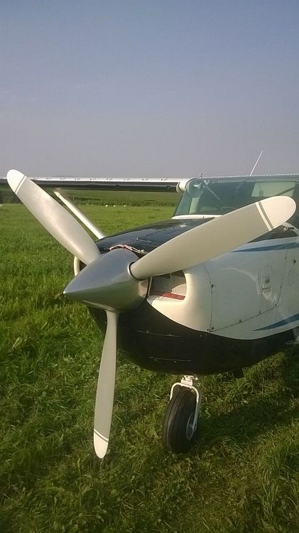

... в результате многодневной работы винт получил вторую жизнь и стал вот таким красавцем
    51,1 КБ · Просмотры: 360
Пользуясь случаем хочу поблагодарить Андрея и его команду за отличную работу. Трудностей была куча, но результат превзошел все ожидания! Летаем :~)

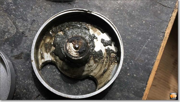

Спасибо Дмитрий, я собственно продолжу про Ваш винт ...
Подробности в следующей серии  🙂

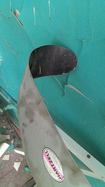

При разборке втулки винта обнаружилось разрушение деталей
  • sized_image-0-02-05-a5e9fafca0aa3eb033b791f98d5a7eea7e474364ce6f0dc3c4dce9791839fea0-V.JPG
