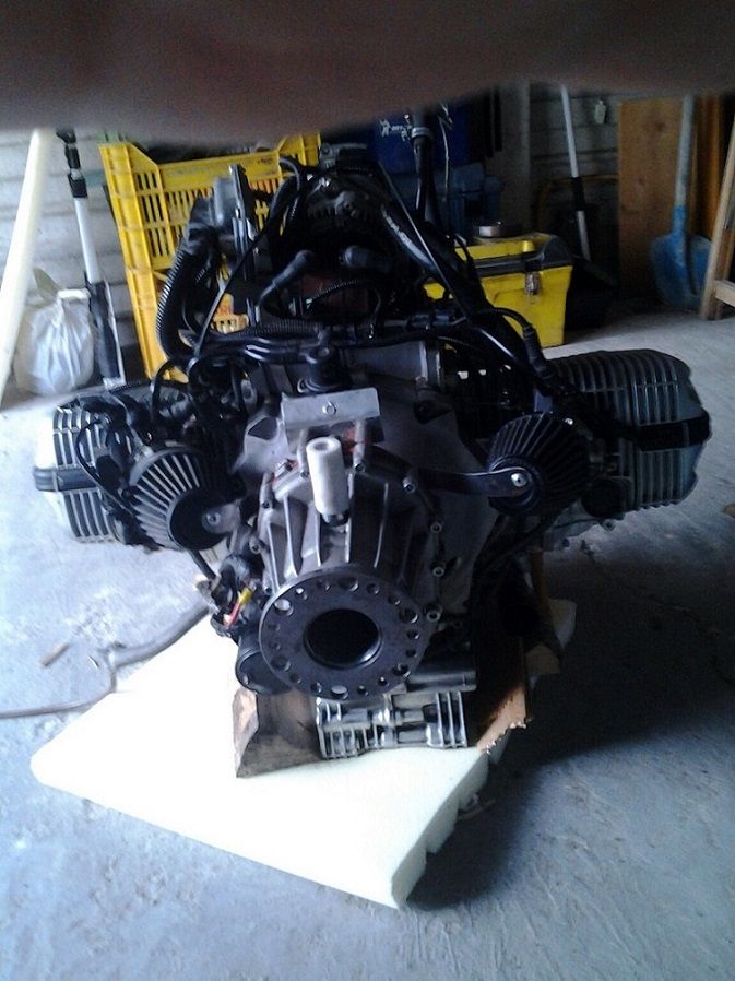

Капоты с Ориона для оппозитника
снял размеры с БМВ -длина 800 вместе с редуктором тэйкоф,
ширина 700, а высота 640      - получается что по длине подходит, по ширине не влезает на 70мм -видимо можно вырезать боковины и цилиндры будут выступать по 35 мм по бокам, а вот что делать с высотой пока не понятно, будет выступать генератор 120мм -видимо можно тоже вырез сделать и шляпку приспособить.
Сколько кстати весит обтекатель хотя бы приблизительно?
