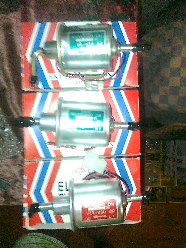

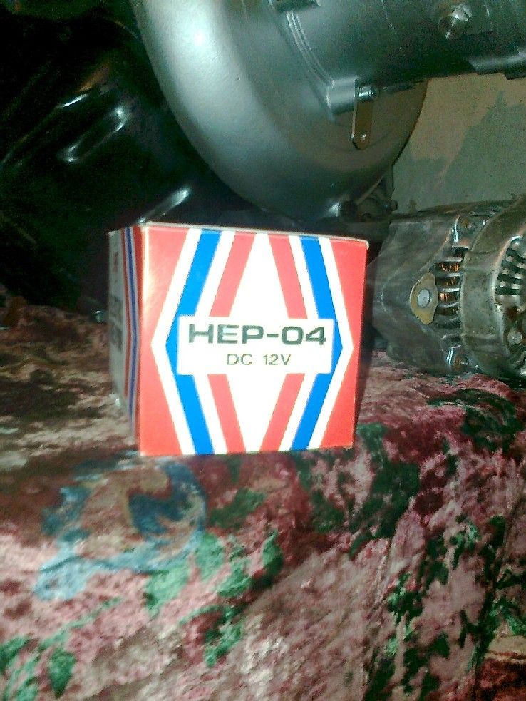

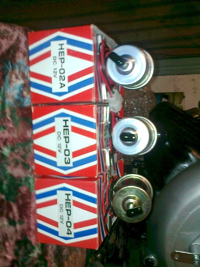

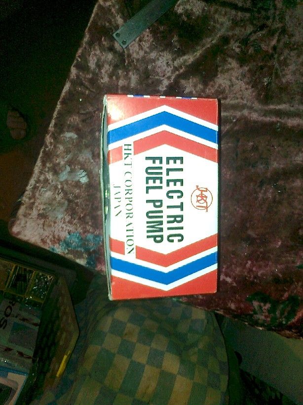

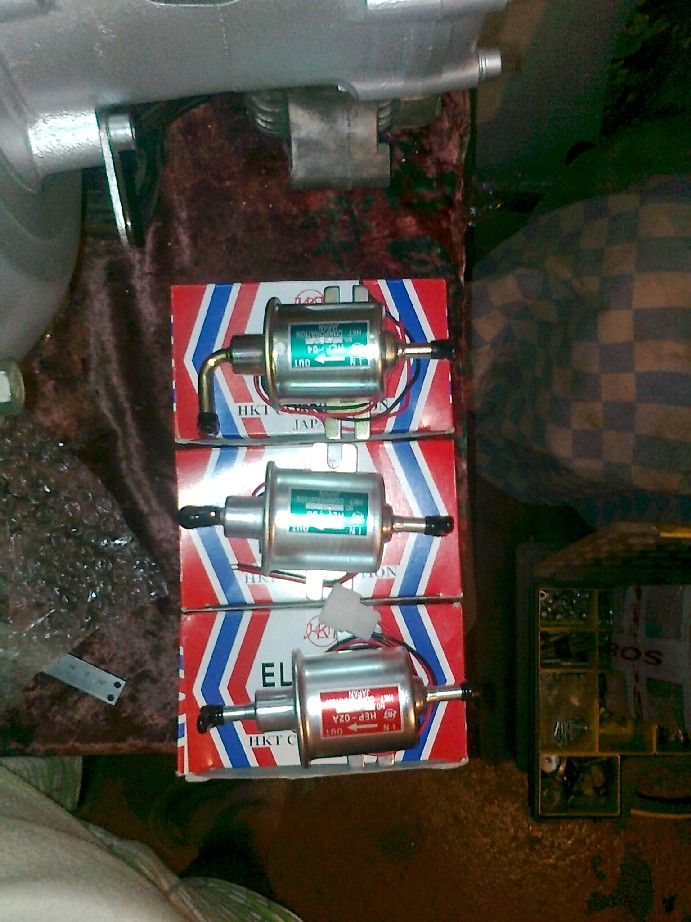

Призводителя и маркировочку на насосе не подскажите.
Или может даже каталожный номер для какого нибудь япнского авто. В магазине, где вы их покупаете, должны знать.
Вот фото насосов HEP моделей 02,03,04. отличаются направлением входных/выходных штуцеров.
Каталожный номер мне не известен.

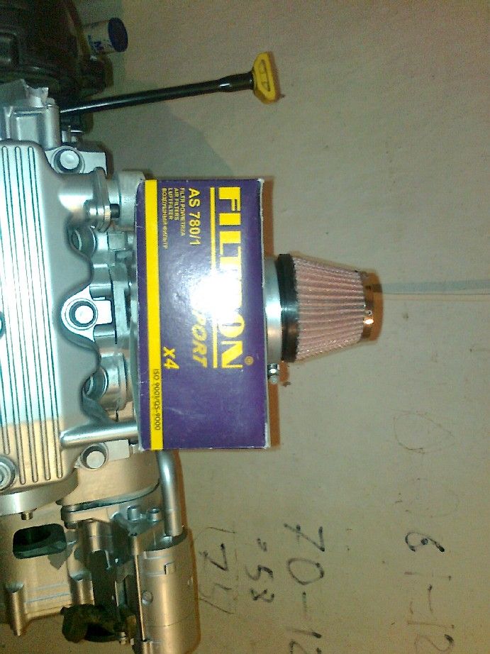

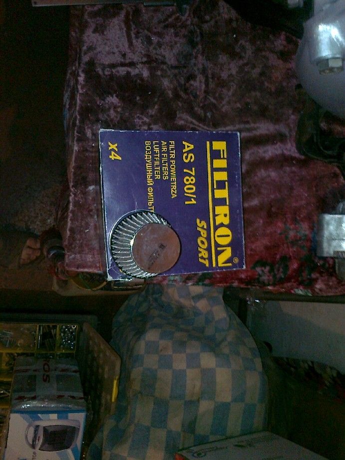

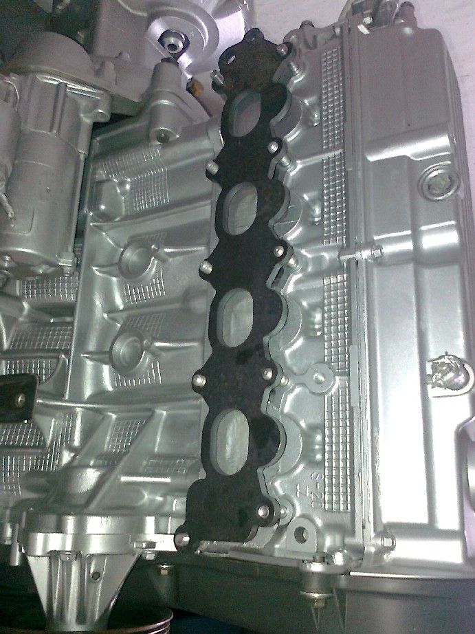

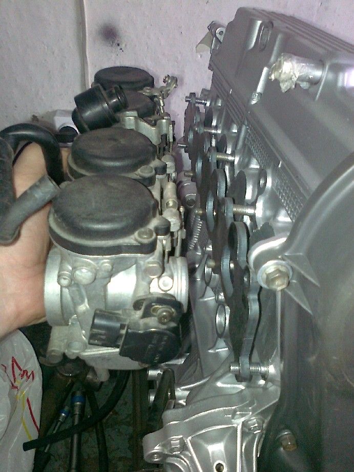

При установке линейки карбов от мото, с впускным коллектором нет проблем.Мы вырезаем стальную пластину по прокладке и привариваем к ней проточенные из трубы штуцера(можно сделать из пластилина модель,по ней картонный шаблон и изготовить штуцер из листа 1-1.2 мм)
Соединяем карбы с коллектором обрезками бензостоиких шлангов(обязательно проверяем на бензостойкость).
Воздушные фильтра используем польские фильтрон.
фото.

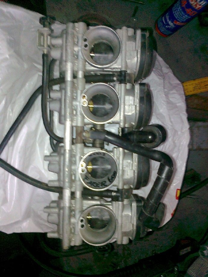

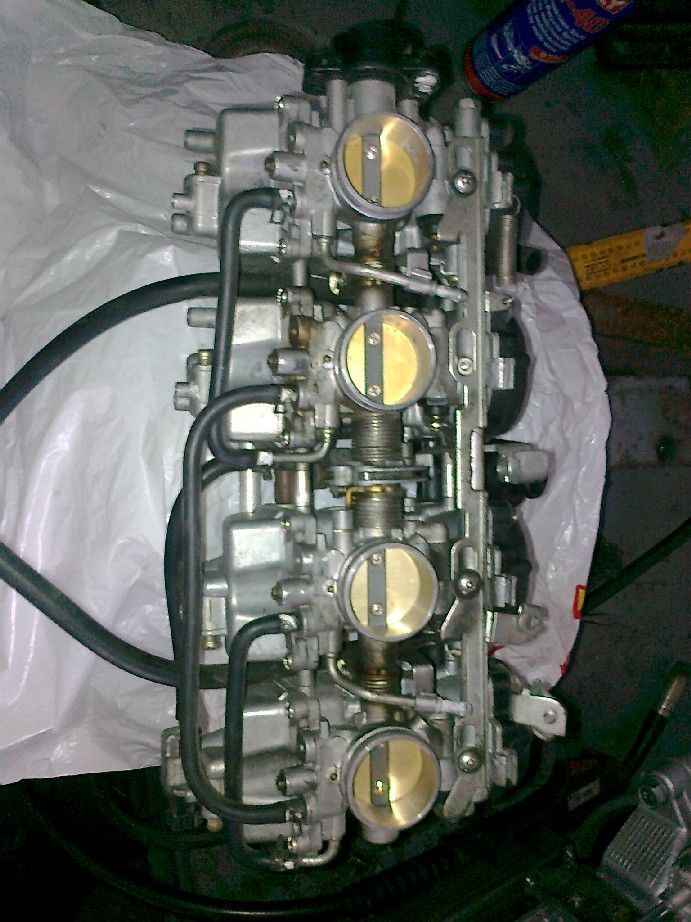

Скорее всего Вы уже говорили, но можно ещё раз: с чего карбы?, где их берут? цена? Пожалуйста.
Данные карбы(именно эти,что на фото) с Ямахи фазер 600куб. с тосольным подогревом и диаметром диффузора 33м.м. Вес 2.350к.г.Купить такие и похожие можно через интернет,например через Е-БЕЙ.Стоимость соотв. от 250-до 400долл. (с доставкой). Крайнию линейку купил за 380долл.(что на фото).
Удачи!
фото.

Здравствуйте! Все гораздо проще,чем кажется с первого взгляда.
1. Между карбом и коллектором  оставляем зазор 5-6мм.(регулируется длиной резинового армированного шланга/патрубка).
2.Мотор на дельте не капотирован(как в машине/самолете) -охлаждение карбов с избытком.

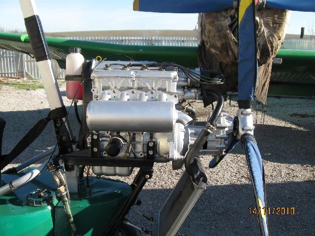

Обычно диаметр делаем 125-140мм.-внутри ставим сигарету (труба с отверстиями 3-4мм.кол-во 120-200шт. диаметром 36-40мм.)с одной стороны торцем приварена к крышке глушителя,вторым через другую крышку и колено в атмосферу.(колено используем чтоб отвести выхлоп от винта).
На боковины обычно используем мото крышки закрывающие сист.зажигания на ИЖах (Планета-Юпитер).
