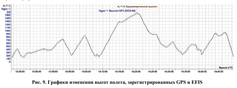

...какие-то у меня сомнения возникли по приведенному в Отчете последнему участку полета. Вот график барометрической высоты, приведенный на стр. 32 ОтчетаПосмотреть вложение 454756
Из графика видно, что примерно с времени 14.47 и до окончания записи (удара) 14.49.30 дельталет начинает терять высоту РАВНОМЕРНО (с одинаковой вертикальной скоростью)- нет перегибов и площадок линии, она идеально с одинаковым наклоном, примерно с высоты 950м до 150 м (местный уровень земли). Такие ровные нисходящие линии на графике еще есть - это они крутили спирали. Таким образом, судя по этому графику, они как начали крутить спираль на 950 м, так в землю и воткнулись. И, если кто заметил - наклон линии потери высоты в последней спирали - самый крутой, т.е. скорость снижения была самой большой в их последнем полете. Так же в Отчете я не нашел рисунка или схемы их полета в самые важные последние минуты полета, зачем-то напихали ненужные участки, где они нормально летели.

это они какую-то херню написали. Не заканчивали они спираль на 360 м, судя по рис №9, а продолжали падать. Интересно, как они крен на дельтике рассчитали? Крыло имеет один угол крена, болтающаяся телега с прибором GPS и EFIS- другой. Они на стр.34 Отчета написали, что вычисляли крен по широте, долготе и высоте! Это несерьезно, точности никакой.

Да, на странице 35 наложены расчетный и измеренный датчиком крены, видно что в целом они похожи, но не совпадают при увеличении масштаба времени. Но толку от этого рис.12 никакого. Где привязанная шкала времени снизу? Где этот график на последние секунды полета, растянутый на всю страницу?
Прибор EFIS не имеет данных за 7 секунд до удара, буферизация пишут, ладно. Где данные с Гармина 276?
Еще раз повторю, судя по падению высоты (см. рис.9) - никакого выравнивания, выполаживания снижения не было. Равномерная потеря высоты с 750 м и до удара о землю.
Если бы я видел своими глазами это последнее снижение так, как оно описано в отчете, то я бы решил, что люди спокойно строили расчет на посадку на это длинное поле, возможно, имитируя подбор площадки при отказе на большой высоте. На высоте метров 50 им стало ясно, что немного не долетаем до поля на холостых. В этот момент неожиданно для них случилось что-то, что не позволило прибавить обороты.
Нет, не до удара о землю. Страница 54 отчета: "Значения скорости и высоты полета в момент прекращения записи составили 85 км/ч и примерно 20 м соответственно."
Завтра попробую скинуть трек с гармина
