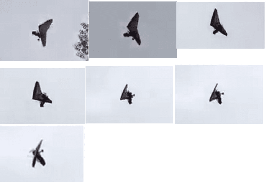

Как ранее здесь писали некоторые форумчане , обе катастрофы очень схожи. Схожи. У обоих , перед вводом в пикирование - *ножницы* . То есть , при околонулевой перегрузке , со сброшенными оборотами. А дальше , с нарастанием скорости , телеги свернуло у обоих. Где неправ , поправьте.
Со сброшенными оборотами ножницы не должны бы получаться. Телегу реактивным моментом винта скрутить могло в момент уменьшения веса. А для этого обороты нужны.
Я знал один дельталет , у которого телега *летела боком*. Крыло было 19кв. -тихоход дубовый. Не помню , то ли пилон был скручен , то ли узел (носовой) крепления подкоса был кривой. А про что Вы говорите , это наоборот сворачивание от РМ. Обратите внимание на полеты Скрипченко , у него телега всегда нос ворочала при выходе из горки . Как правило со сброшенными оборотами.
Вы хотите сказать, что телега кривая и с крылом была несоосна в спокойном состоянии, но становилась более менее соосной под воздействием реактивного момента? Я правильно понял?
Да , абсолютно. Про кривую телегу , которую я упоминал чуть выше , так себя и вела . На взлетном (р-503) выпрямлялась. Я ею не управлял , летал в качестве пассажира. Сзади особенно все видно , если говорим про соосность телеги и крыла.
Но тогда не понятно почему винтом левое крыло рубанул. При сбросе газа нос кривой телеги должен бы был уйти влево. При правом винте реактивный момент скручивает нос вправо.
Гадаем мы тут на кофейной гуще. Обломки все тайны могли бы открыть. Кто-то их наверняка изучал. Но по каким-то причинам информация закрыта.
Алексей СПб выкладывал замедленное видео с Селинским. Один в один со второй катастрофой , тоже нос ВПРАВО( или ВЛЕВО ?) . А потом скручивание телеги.
...а винт вправо относительно килевой. При контакте крутящегося винта (правого вращения) с крылом , куда швырнет телегу ? Носом не вправо ?
П.С. Прошу тапками сразу не кидаться . Идет просто обсуждение.
У Селинского хлопков не припомню перед кувырком. Удара винта об крыло вроде не было. У него классика жанра исполнена.
