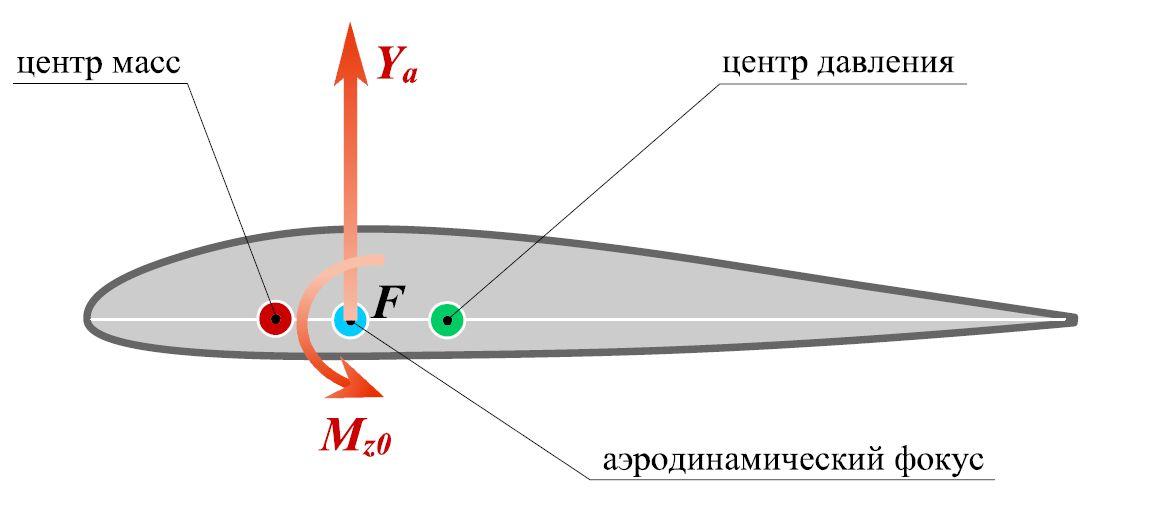

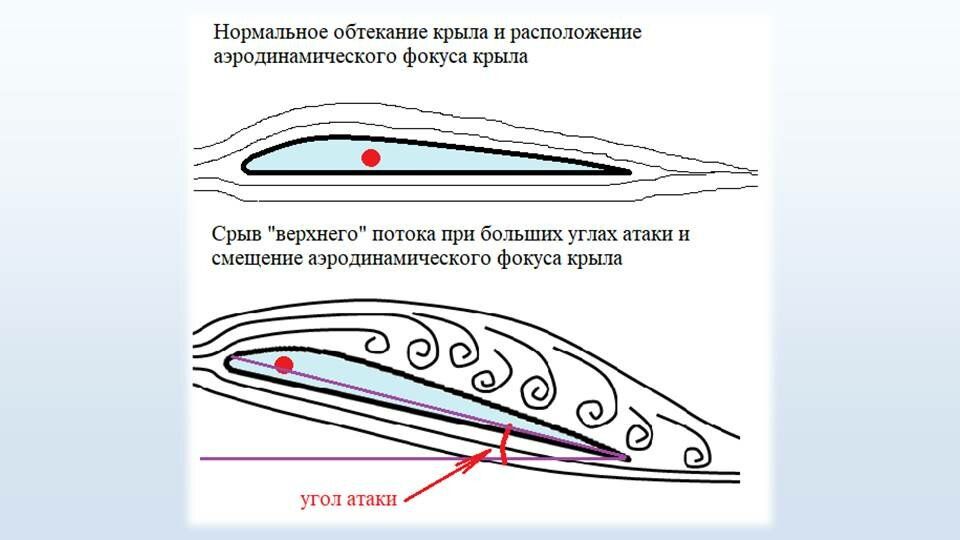

Но не сложно понять, что отдавая ручку смещаем ЦТ назад, как и знать, что срыв потока же смещает фокус вперёд.
Фокус статическая точка, он никуда не смещается, Его местоположения зависит только от размеров крыла в плане.
Россия
Да, но если срыв потока то о а.фокусе наверно нет смысла рассуждать, так как приращения подъемной силы как бы уже нет...Так?
Именно так!!! Единственная сила в момент зависания был пилот потянувший трапецию насебя!!!! А снижение газа усугубляет весь процес!!!!
alouette
Не так, фокус, он всегда ФОКУС. Это не просто точка приложения приращения, это граница устойчивости и неустойчивости.
Из-за того, что крыло имеет большую крутку, Срыв потока начинается в корне крыла раньше, чем на концах крыла. Когда на центроплане подъёмной силы уже нет, на концах она не просто ещё есть, а очень даже есть. И центр давления легко может перескочить через фокус и тогда снова сочувствия и соболезнования...
