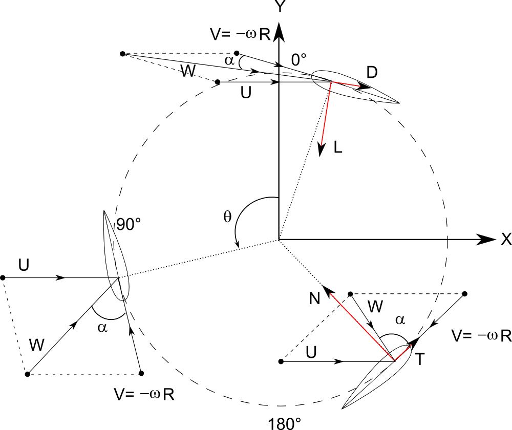

Остановят силы сопротивления воздуха. Главное чтобы уменьшился момент от раскручивающей конструкцию аэродинамической силы за счет уменьшения ее плеча.
Вот силы при вращении турбины Дарье. Чтобы возник момент нужно иметь плечо действия силы от оси вращения.
Это можно было бы принять за модель кувырка, да вот беда , при количестве лопастей меньше трёх эта хрень сама не раскручивается. Ротор Дарье — Википедия
дима043
первым делом дельтапланы...
Киров
Логично. Ибо если бы она сама раскручивалась при одной лопасти дельталеты были бы невозможны. Первый виток кувырка - сочетание неблагоприятных факторов.
