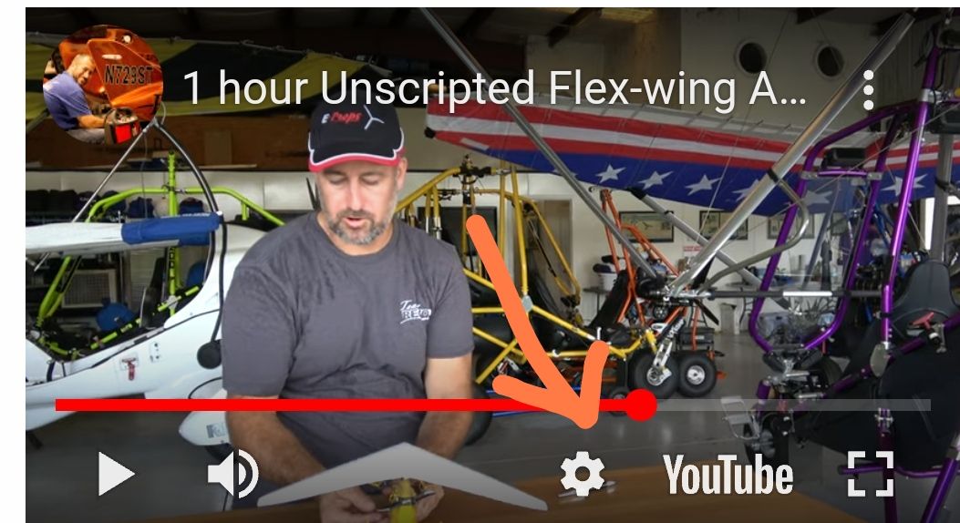

Ещё одно видео в копилку знаний.
Очень неплохое видео от Larry Mednick , рекомендую посмотреть,
на видео много информации об аэродинамике полёта дельталёта. Там и про курсовую, спиральную устоичивость и про иные особенности управления крылом дельталета , в конце видео Ларри затронул тему кувырка.
Про кувырок смотреть с 56 минут.
Ps. Для лиц не владеющих английским можно включить автоматические субтитры на английский язык и включить перевод с английского на русский)

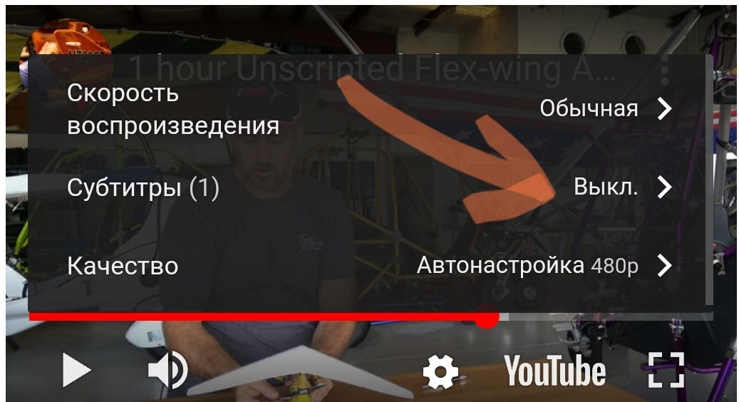

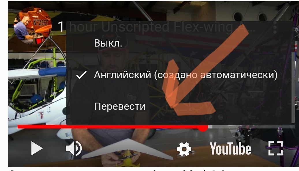

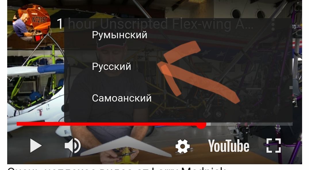

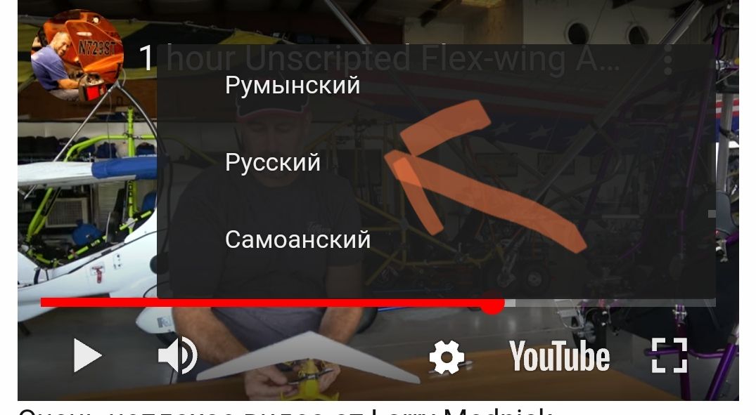

Для лиц, владеющих херово, а также туповатых юзеров ютуба, как перевод английских субтитров включить?
Нажимаете шестерёнку, включаете субтитры, выбираете пункт перевести, выбираете язык русский. Смотрите.

Спасибо! Всё так. Пишет, что субтитры с русским переводом включены. Но ничего не выводит. Только если английский и без перевода. Что-то у меня, наверное с телефоном.
