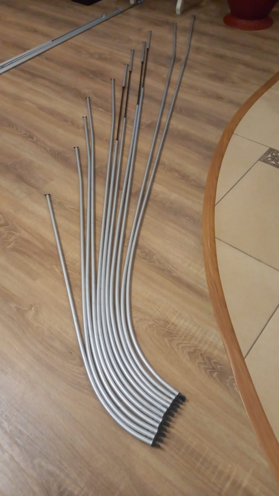

Концовка звучит как то грубовато... Х 14 много по стране, и дело совсем не в уширении кромки, а в том ,что там, профилем лат заложена аэродинамическая пружина( так я её обозвал).. Профиль лат я выкладывал, Тонус знает,у него также...Почему пружина--- под аэродинамической нагрузкой,латы становятся вроде как бы и надо( пружина взводится), но как только нагрузка уменьшается, по какой либо причине,пружина срабатывает, приводя латы в соответствующее положение и создается приличный момент на пикирование и пилоты не готовы к этому,так как не догадываются об этом, плюс действия моментов... Со временем латы под нагрузкой разгибаются,приходя в норму,пружина исчезает и крыло начинает летать нормально...Тонус сколько ты латы не проверял,крыло летит нормально??? Не трогай латы если они не очень соответствуют шаблону... Из своего опыта..
Я латы пока не трогал крыло летает нормально ( у нас 2шт. Х157 разного года выпуска и налета и оба прекрасно летают..)
А Ваши латы с загнутыми концами на каком крыле стоят ? Вот они то как раз и будут работать пружиной ... мне почему то так думается. Или нет ?!
