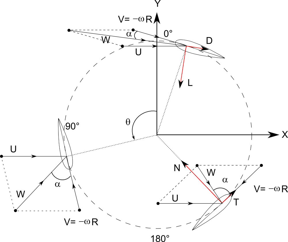

Штопор самолета это по сути авторотация крыла вокруг вертикальной оси. По моему мнению кувырок дельталета это тоже авторотация крыла но вокруг горизонтальной оси. Есть ветроустановки основанные на именно таком типе авторотации крыла. Они изучены уж точно лучше кувырка дельталета.
Вот по сути используют то же явление что "кувырок дельталета"
Не надо путать квадратное с зелёным.
