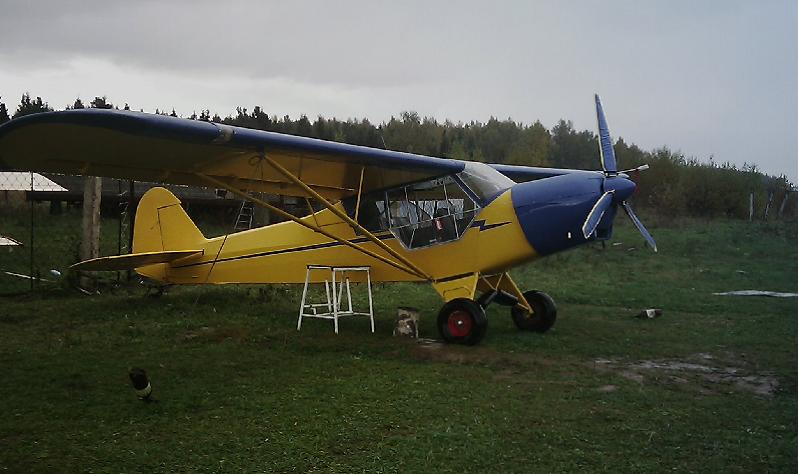

   О это проклятое сваливание!!! Когда же мы научимся не тянуть самолёт на себя, как осла за уши? Ну не полетит он вверх на втором режиме!!!
   И чем больше я всё это читаю, тем больше хочу сказать : "Ребята! Начинайте лётную подготовку с мотопланеров типа Коршун-Беркут!!! Вы же азов, элементарных азов не ловите!!!
   Как жалко ребят! Как сильно они ударились! Даже на крыле волны поперёк пошли! Разве тут выживешь?
   Спите спокойно, дерзнувшие в небо! Вечного Вам полёта, а нам - назидание!

Антон, ты , наверное, прав по поводу неправления удара...
Согнуть такуя пирамиду шасси из 42*2 трубы...
Удар чудовищной силы...
Когда находишься у этого самолета анализировать невозможно... ШОК и БОЛЬ...

Удар был очень сильный и по этому деформация была сильная смоля. Все тяги закрылков повело вместе с крыльями во время падения, и сказать трудно. лично осмотрел и на вскидку выпущены были на взлётный режим.
Может есть еще за что зацепиться? Может есть фото снятое МЧС когда самолет еще не разрезан был, на первых фото может положения рычага выпуска закрылков увидеть можно? Это очень важно. Если закрылки были выпущены на взлетное положение то причина потери скорости понятна.
Да скроее всего ребята взлетали штатно. Когда начались проблемы с движком, наверняка было не до ручки. Высоты нет, скорость мала, надо за каждый метр бороться + паника.
Я больше склонен к версии, что на чихающем движке попытались развернуть самолет к полосе и тут он заглох вовсе. У пацанов не скорости не высоты в запасе.
