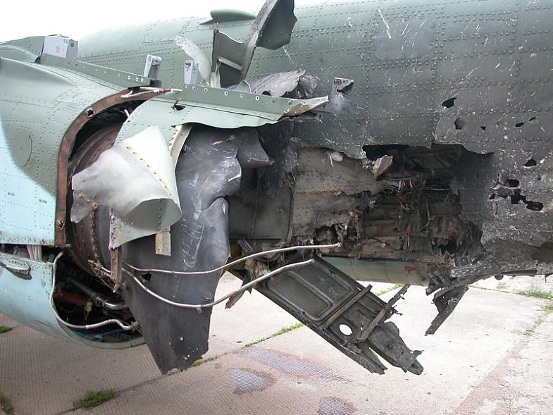

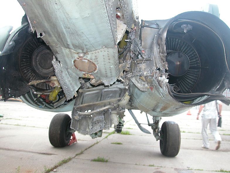

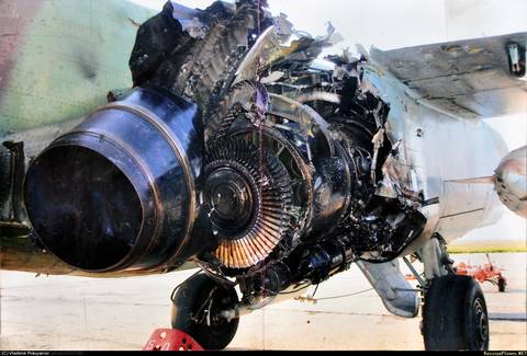

Ракета из ПЗРК могла поразить двигатель самолета когда он только взлетел и набирал высоту. Следовательно 2500-4000 метров или ниже. Возможно она разорвалась и вызвала какие-то повреждения самолета.
Но вот как только экипаж начал разгонять турбины на мощность с целью набора скорости и высоты - произошло разрушение поврежденных элементов конструкции , систем самолета.
Отрыв от полосы происходит на малом газу что ли?
А экипаж не заметил, что в самолёт попала ракета?
Последствия поражения ракетой ПЗРК. 25й вернулся домой.

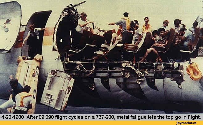

Насколько серьезными должны быть повреждения, чтобы разрушение произошло?
"Это случилось в 1988 году с «Боингом-737», принадлежавшим компании «Алоха Эйрлайнс».
У самолёта, во время полёта на высоте 7 300 метров, сорвало 35 кв. метров фюзеляжа. Он фактически превратился в «кабриолет».
Пилоту удалось посадить самолет и из 95 человек, находившихся на борту, погиб лишь 1, пострадало 65 человек."
%D0%9A%D0%B0%D1%80%D1%82%D0%B8%D0%BD%D0%BA%D0%B0-%D0%BF%D1%80%D0%BE%D0%B3%D1%83%D0%BB%D0%BA%D0%B0-%D1%81%D0%B2%D0%B5%D0%B6%D0%B8%D0%B9-%D0%B2%D0%BE%D0%B7%D0%B4%D1%83%D1%85-958913.jpeg
Саид , отрыв обшивки не привёл к изменению геометрии оперения в твоём примере.А вот если на эшелоне хвост деформируется то оперение изменит углы атак и  самолёт изменит режим полёта. Насколько сильно и резко- зависит от деформации. На том Ан-24 тоже делали ремонт фюза в хвостовой части из за коррозии. Накладками. Накладки те и не выдержал. эксплуатациионной нагрузки. Экипаж тоже не смог связаться с землёй. Сначала не до этого, потом не могут физически.
