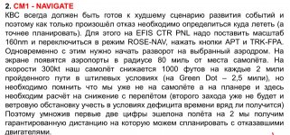

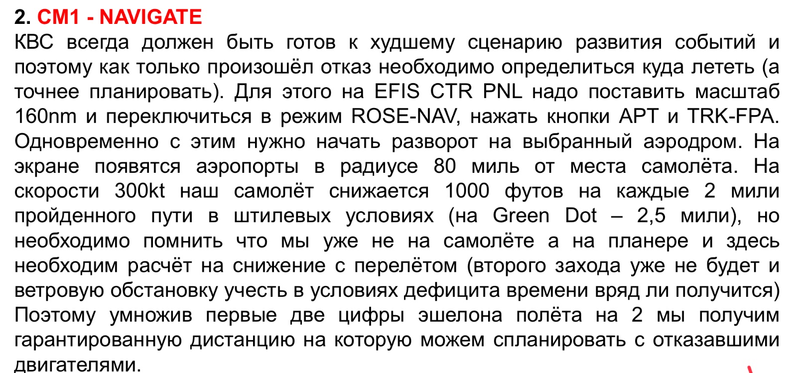

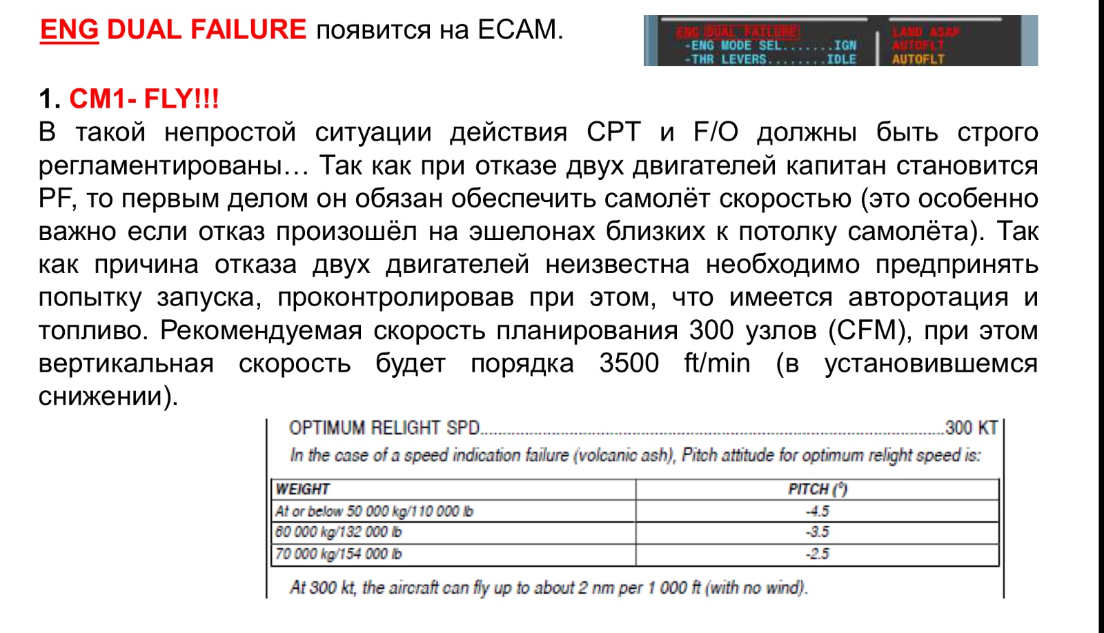

Насколько я знаю (недостоверно конечно), даже на авиатренажёрах не проводят тренировок линейных пилотов захода на посадку с полностью отказавшими двигателями.
Вы линейный пилот? Можете дать ссылку к примеру на видео (не Ютуб), где пилоты отрабатывают заход на посадку с отказавшими двигателями или хотя бы в текстовом виде?
Из презентации подготовки к тренажеру.
    378,2 КБ · Просмотры: 189
    413,6 КБ · Просмотры: 160

Не знал, что АБ был планеристом...Я не с целью критики конкретного человека, а вообще имел ввиду всех лётчиков. Например "Чудо на Гудзоне" случилось благодаря планёрным навыкам командира, он на глаз определил, что ни на одну полосу не попадает и принял единственно верное решение с учётом вертикальной скорости снижения и визуального контроля окружающей местности.
Ну он не был таким планеристом, как Саллинберг. Да и успехи Салли можно ли прямо вот так отнести к планерам? Я не уверен. Если почитать о нем - он просто тупо на всем летал.
Линейных тренируют в том числе на мелких самолетах либо планерах - у них есть такой рейтинг UPRT. В Европе его на самолетах пилотажных делают линейные либо на планерах.
В любом случае - был ли там АБ планеристом либо не был, в том полете ему это не помогло. Да и вряд ли могло помочь, мне кажется.. Все это натягивание совы на глобус.
