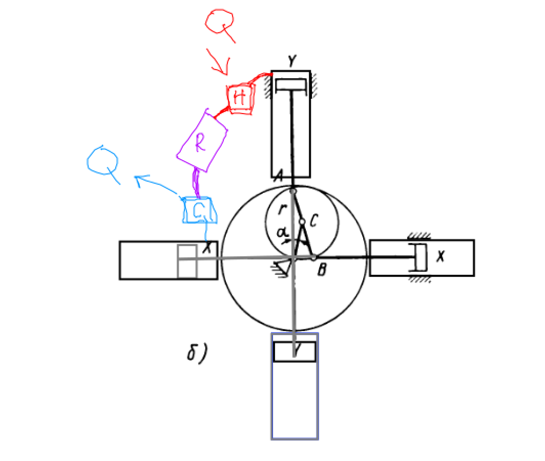

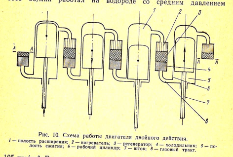

Фазы соседних поршней при применении Х-образного БШМ - отличаются на 90 градусов,.т.е. можно реализовать схему альфа-стирлинга на каждой из пар цилиндров:
Используется схема 4-альфа, когда каждый поршень используете как вытеснитель для соседнего цилиндра - как на картинке ниже.
таким образом, получается это:

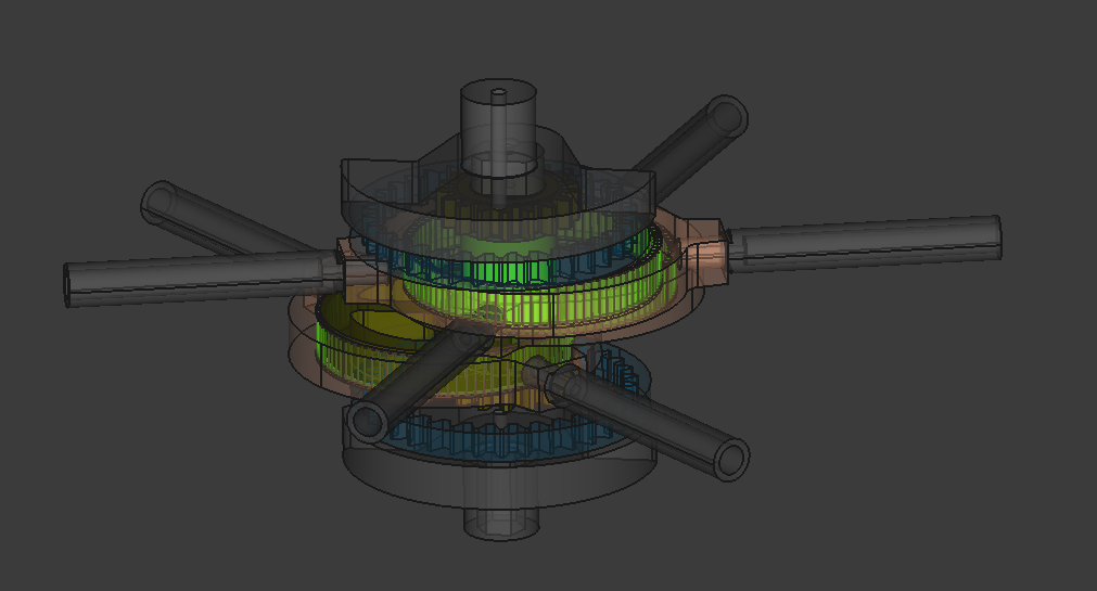

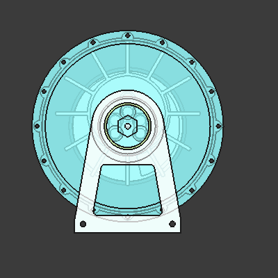

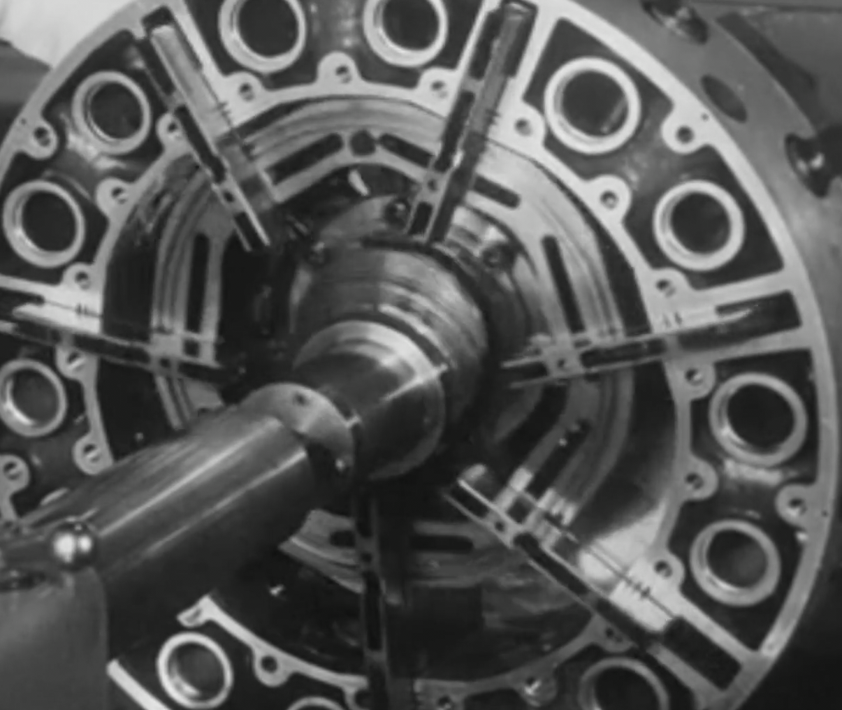

Потихоньку отрисовываю бесшатунную механику на подшипниках для такого Стрлинга, на ход 85 мм. Валы 25мм, подшипники эксцентрика и КВ - игольчатые 25х32х25, подшипники штока - набраны из роликов 3х13.8. Эксцентрик из двух одинаковых частей на штифтах 8х25, коленвал со съёмной щекой.
Модуль зуба 2.5мм, больше при таком ходе не впихнуть.

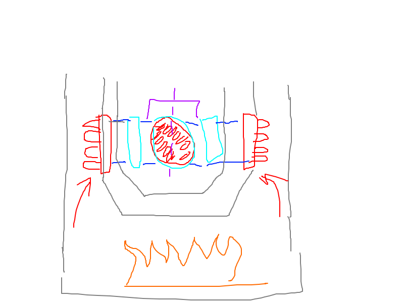

По конструкции (макетного действующего образца на дельту Т от ~200C до 20С) и организации теплообмена - мысли следующие:

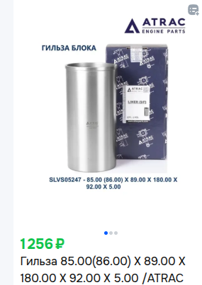

заготовки гильз цилиндров используем готовые, из автозапчастей (85мм)

схема теплобменников и расположения регенератора:
Stanislavz , критика приветствуется)

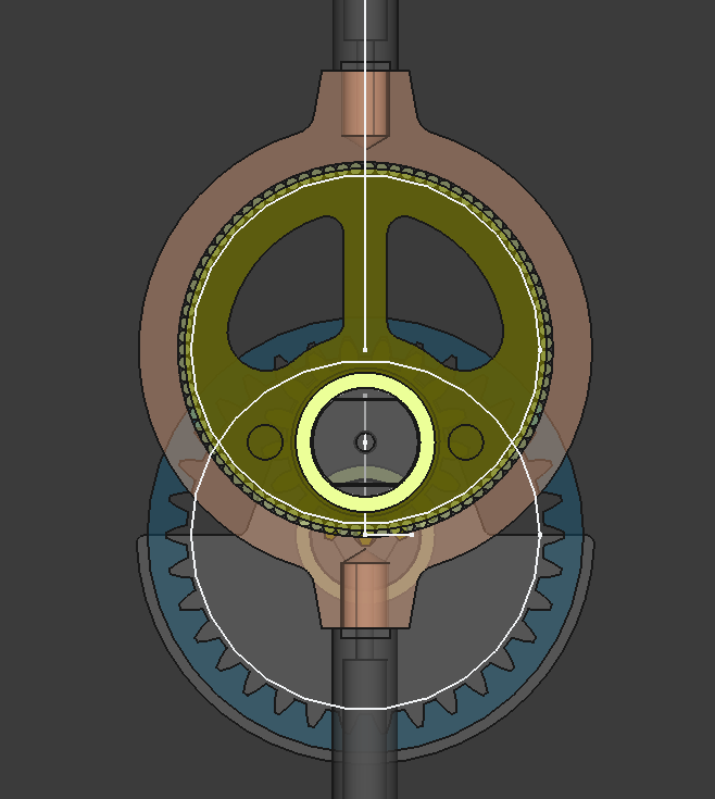

Не видно, что конкретно рисуете, но явно шестерни там лишние: в "кресте" на штоковой шейке коленвала должны быть спаренные эксцентрики и всё.
Я когда-то такой крест напечатал с "цилиндрами" из алюминиевых трубок. Выкинул, т.к. печать не точная, трение значительное, а руки не из того места и ими доработать не смог.
Вот именно для того, что бы не клинило - шестерёнки и нужны)
Они однозначно задают кинематику, независимо от системы зазоров на ползунах. А нагрузки на зубчатые пары в Стирлинге с малым давлением и малой мощности - небольшие.
Для наглядности, половинка механики на два цилиндра. Синяя шестерня - закреплена на корпусе, маленькая - выполнена заодно с эксцентриком.

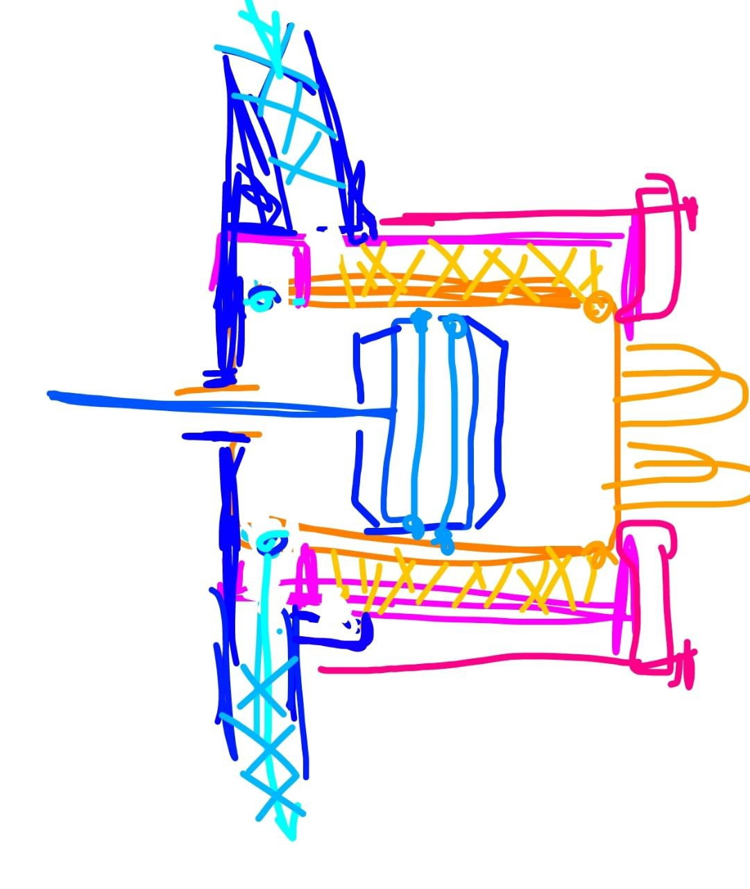

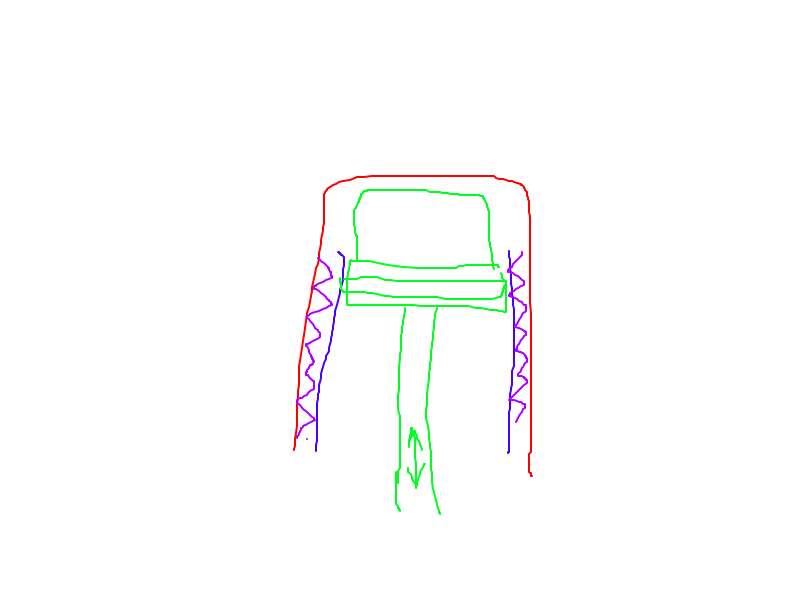

соотношение площадей рабочего поршня и поршня вытеснителя можно поменять (сделать шток потолще - вытеснитель станет меньше) - но это плохо отразится на габаритах механической части
горячий теплообменник в виде стакана вокруг цилиндра, с вытеснителем на поршне, набивка регенератора между цилиндром и стаканом? Холодный - кажется, можно оставить в канале между цилиндрами уж больно хорошо вписываются

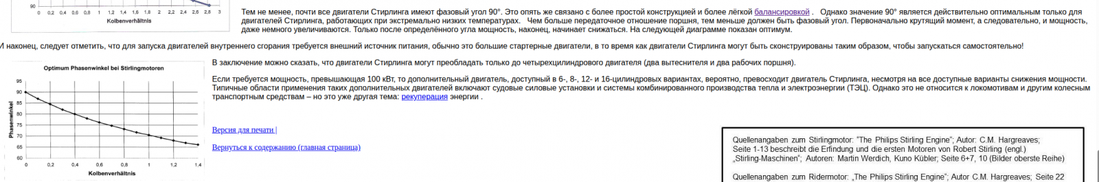

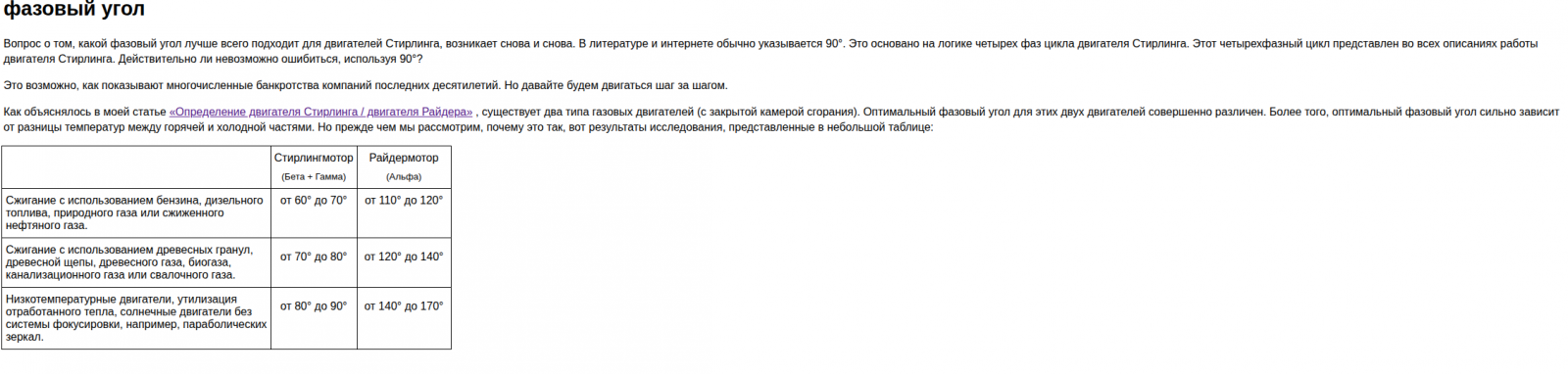

Пишут немцы, что для "альфы" лучше бы иметь 120 градусов между фазами. Проектировать 6и цилиндровый Ж-образный (на три цилиндра механика точно такая же) , или всё же это не так что бы очень критично с фазой 90 градусов?

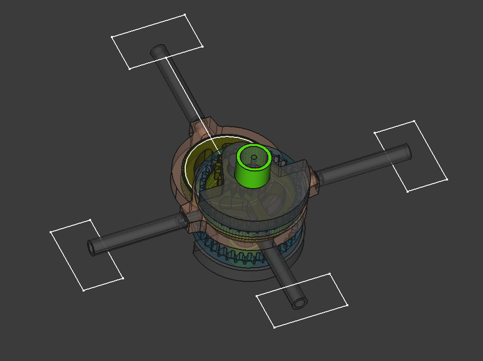

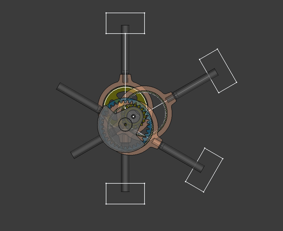

Вашему вниманию предлагается Ж-образный 6-и цилндровый (он же "голландский штурвал" 🤐), со сдвигом фаз 120 градусов (если соединять через один):

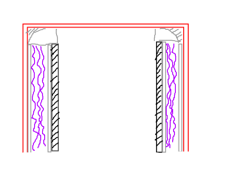

Вариант конструкции цилиндра:
Гильза чугун, наружный стакан из нержи (какая-нибудь кружка подходящего размера), регенератор (фиолетовый) - нерж.сетка через теплоизоляцию стеклотканью (серый). Между гильзой и стаканом - дистанцирующая/центрующая проставка (видимо, тоже из нержи - резка из листа, можно наборную - с прокладками из стеклоткани).
Перейти на мембраны. Там минимум потерь и при должной геометрий будет работать.

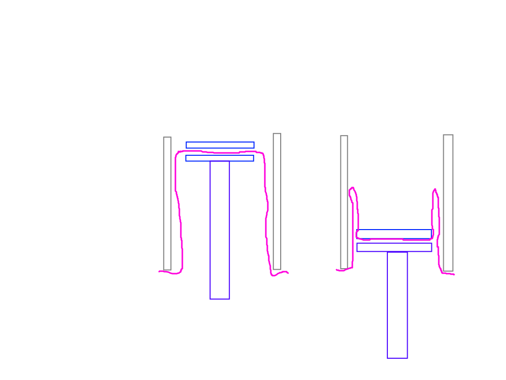

мембраны - штука конечно интересная, но из чего их делать для размерности цилиндра 8.5/8.5?
типа, чулочное уплотнение вместо поршневых колец?
