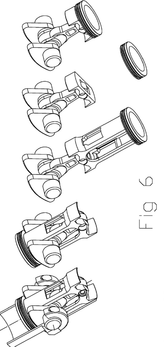

Двухтактный ПДП с газораспределением через поршни

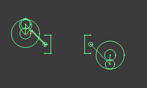

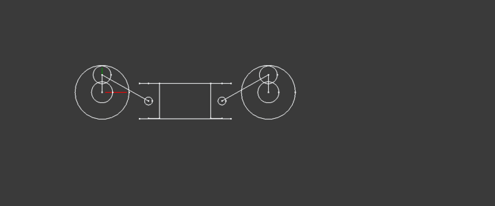

Оси вращения колен на одну линию однако надо, а так полагаю,будет стремится опрокинуться в право. Хоть и незначительно.
Это я читал.
Однако, раскачка двигателя от дезаксиала (т.к. газы давят не только на поршень , но и на свод цилиндра сгорания - а его ось смещена относительно оси КВ, создавая опрокидывающий момент) - в ПДП отсутствует, там то поршни с обоих сторон, двигающиеся симметрично в противоположных направлениях.
Газы то во все стороны давят, а инерция внутрь или наружу по осям вращения смотрит.
Мне кажется, что в этой схеме и все силы инерции, и моменты от несимметричности газовых сил - полностью скомпенсированы.
