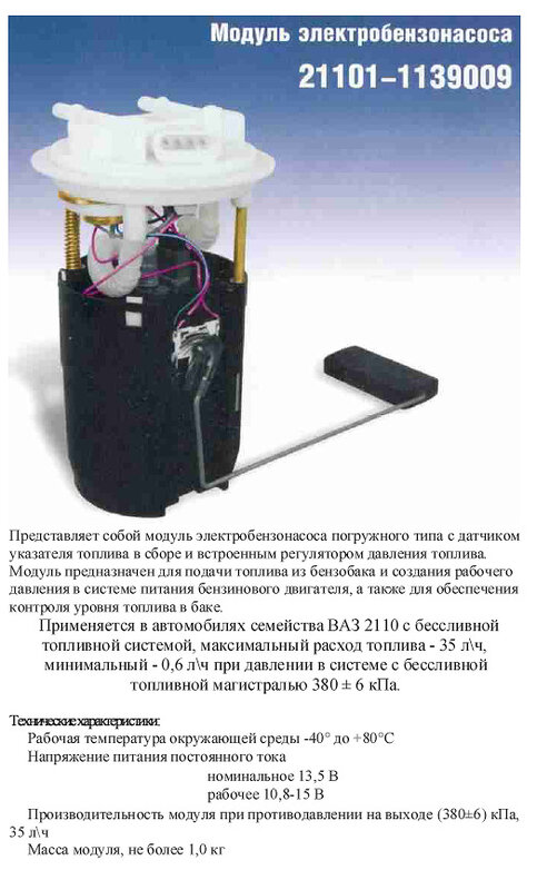

Я  не  агитирую  за  отечественного  производителя.  Просто  пример  -  модуль  бензонасоса  с  встроенным  контролем  давления  -  если  рекламный  буклет  нам  не  врёт.  Бывают  и  импортые  подобные  девайзы.

Я  писал  про  электробензонасос  и  приводил  фото  модуля  погружного  электробензонасоса ( он  там  слева ):
Obormot -  комментировал  это  обсуждение  так :
этот тип насоса работает без обратки.
там встроен фильтр, регулятор давления с обратным клапаном и собственно насос, а также датчик уровня - и всё собрано одним узлом и живет в бензобаке.
а вот если купил только насос, а не весь узел, то нужен будет еще регулятор давления - иначе насос даст 7-8 атм. легко. где его ставить - в баке или на рампе - дело десятое.
Тоесть вазовский насос надо брать в зборе, иначе клапана отсечки не будет?
В  вазовской  конструкции  -  как  я  понимаю  -  клапан  контороля  давления  входит  в  состав  модуля  топливного  насоса.  Не  любого.  Есть  такиеже  с  виду  модули  без  клапана. Сам  насос  -  он  просто  насос.  Подобного  рода  агрегаты  с  встроенным  клапаном - есть  и  от  иномарок.  Я  сам  не  специалист  в  этой  области  и  тонкостей  вопроса  не  знаю.  Существуют  и  клапаны  контроля  давления  в  системе  выполненные  как  ртдельный  агрегат...  Вобще  по  вопросу  какое  конкретно  железо  предпочтительно  использовать  -  лучше  проконсультироваться  со  спецмалистами  с  автосервиса  по  иномаркам.
В сообщении г-на Квадратова №29 на фото обратный клапан разглядеть тяжело. Лучше всего он виден на картинке коробки. Находится он в верхней части. На фото коробки виден цилиндрический выступ с крестообразным усилением торца. Насос непросто приспособить к самолёту. Нужно большое отверстие в бензобаке и малая глубина бака (разъёмы на верхней крышке находятся вне бака). При незначительном крене летательного аппарата такой насос хлебнёт воздух. Пожалуй, лучше присмотреться к насосам ВАЗ "классика" (заднеприводным). Но не думаю, что там редукционный клапан стоит рядом с насосом.

Регулятор давления встроенный в сам насос не встречал ни разу (ремонтирую иномарки много лет). Регулятор обычно стоит отдельно рядом с насосом. На некоторых ауди (после2002 года ) регулятор давления встроен в топливный фильтр, можно это использовать, правда такой фильтр довольно дорогой ( больше 1000р).
Надо учитывать что в системах с безсливными топливными рейками, как в К6, поддерживается большее давление (3.5бар) чем в рейках с встроенным регулятором и сливом (2.5бар) и насторойки форсунок  и контроллера другие.
Хорошо с давлением определились с 3 до 4 бар, а если я возьму насос от волги, клапан редукционный от нее и врежусь в топливную магистраль рядом с рейкой?
Вам надо определится какой контроллер вы будете использовать и какие форсунки. Если все родное то регулятор давления топлива на 3.5бар если мотор турбовый то даже и больше может быть, надо посмотреть какое давление по спецификации для данного мотора. Где будет стоять регулятор, около рейки или около насоса, без разницы, лишь бы давление регулировал какое надо.
Насколько я помню (в волгах не силен) волговский регулятор рассчитан на установку в рейку со сливом и с регулировкой давления по вакууму в коллекторе. Без вакуума он будет поддерживать давление прядка 2.8-3.2бар. Если все оставить родное то он не подойдет.

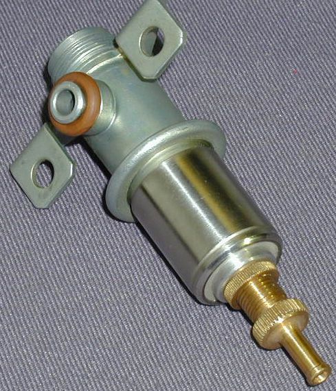

Встретил  интересную  ссылочку  ( смотреть  в  разделе  РЕГУЛЯТОР ДАВЛЕНИЯ ТОПЛИВА  -  внизу  страницы )
http://chiptuner.ru/content/sensor/
И  картиночки  там  тоже  интересные
Регулятор давления топлива (РДТ)
    79,8 КБ · Просмотры: 264

все гораздо проще. ни надо заморачиваться, погружной насос или выносной.в них один смысл. доставить топливо к потребителю. нужное давление в системе задает регулятор,который поддерживает нужное давление на разных режимах за счет вакума во впускном коллекторе двигателя.при нажатии на педаль открывается заслонка и разряжение становится меньше .пружина регулятора давления поджимает клапан и давление в топливной системе возрастает.а значит и топлива в режиме ускорения попадает в цилиндры больше. и вся любовь.это только работа механической части. регулятор как правило находится на впускном топливном коллекторе и збрасывает излишки в обратку 🙂
