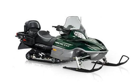

Я являюсь счастливым обладателем "арктик кэта" с этим мотором в турбо варианте! Двигатель постоянно работает на оборотах от 5000 до 7000. Переживает все перегрузки, хоть и кратковременные, но все - же. Отличный моторчик и его позиционируют как неубиваемый. На снегоходах ДАЛЕКО НЕ КАЖДЫЙ мотор живет столько, сколько К6А!!!
Как  я  понимаю  -    тут  упоминается  снегоход  Arctic Cat T660 Turbo Touring LE
http://www.dsk.ru/cgi-bin/index.pl?in=view&label=&id=702&cat=38
    16,7 КБ · Просмотры: 184
