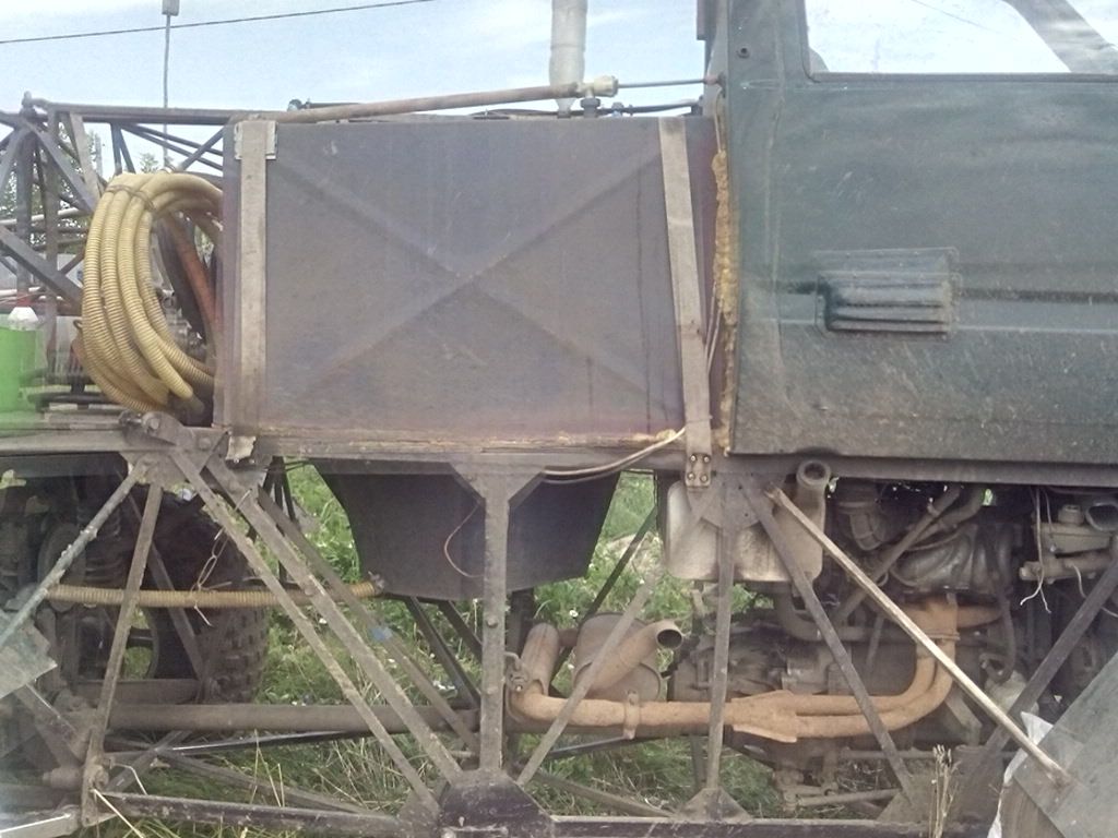

Извините если что опять влезу со своим пневмаходом  🙂 долго мароковался со сваркой химбака из полиэтиленовой пластины в итоге сварил из из листовой 1мм стали полуавтоматом, как временный, нужно было уже ехать на поля, а готовые не походили, по компановке, боковые стороны сделал с выштамповками чтоб не гремели , 3й сезон отработал, внутри почему-то нержавеет :-? Покрывается ржавой пылью за зиму при первой промывке промывается весной и все, учитывая что сталь грубо в 2 раза прочнее алюминия при этом в 2 раза тежелее, чем не вариант, мой бак на 500 л из 1мм стали , люминь такой толщины наверное не выдержит нагрузок
    115,9 КБ · Просмотры: 256

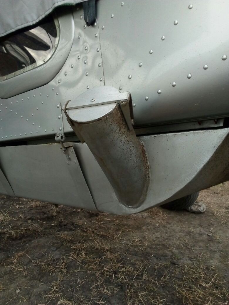

Кстати топливный бак под кабинкой на фото сварили Антон-Денис из люминя, спасибо им
