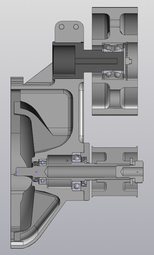

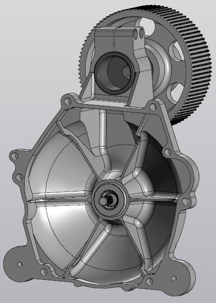

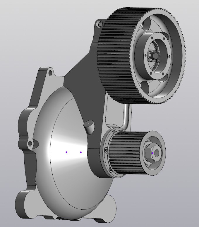

Всем доброго дня. Представляю на всеобщее обсуждение последнюю и финальную итерацию редуктора. Все узлы рассчитаны под нагрузкой с прочностным запасом. Отклонение нижнего вала при нагрузке сверх рабочей всего 0.03мм.
Остановились на радиальных подшипниках в нижнем узле, дали степень свободы для температурного расширения вдоль оси. Работа подшипников в масляной ванне от подачи с двигателя.
Практика покажет.

Интересный вариант намечается . Но брать масло из двигателя не имеет смысла , давление там на холодную до 6-7 атмосфер , вариант что сальники повыдавливает имеет место быть . Просто сделать отдельный расширительный бачок для этой ванны и этого будет достаточно . И масло не потеряется в моторе в случае выдавливания сальников . Ширина ремня какая будет использоваться 100мм ? И когда планируете изделие готовое выпустить ?
Ширина 90мм. По стоимости не считал, весьма затратно. Планирую в течении 3х месяцев выпустить партию 5 штук. Можно вписаться по себестоимости , если интересен проект.
Проект интересен , но и ценник будет играть важную роль , один проект с установленным мотором L15 ждет своего редуктора . Или покупать или самому делать .

Из того что бросается в глаза: Ведомый шкив - оба подшипника, а скорее всего это просто один спаренный ступичный подшипник, расположены слишком близко друг к другу и слишком близко к центру шкива. вообще, ступичный подшипник (если это он) в ведомом шкиве - плохо зарекомендовал себя. Проверено.
Лучше работают два радиальных и один упорный подшипник, вместо ступичного.

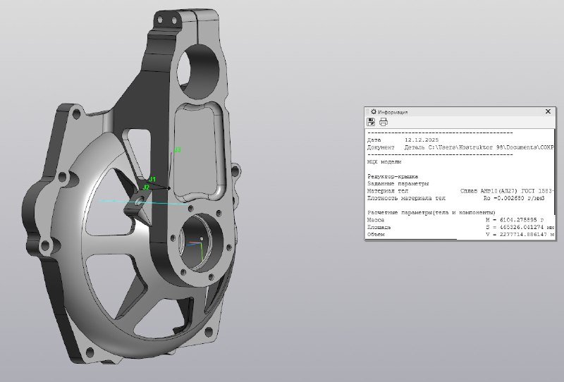

Сравнивали расчетную массу с Черновским, или другими конкурентами?

А демпфер где? (Зубчатый ремень, типа оптибелт и тп, практически не имеют демпфирующих качеств).

Сравнивали массу, приближаемся к 15кг общего, без потери прочности путем программного расчета . Приложены силы и нагрузки на узлы , смотрим графики деформации. НО все покажут испытания.

Демпфер. Он он пружинный и внедрен японцами в маховик двигателя L15 уже в стоке.
