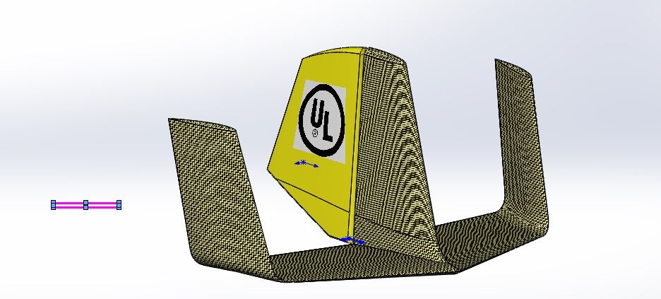

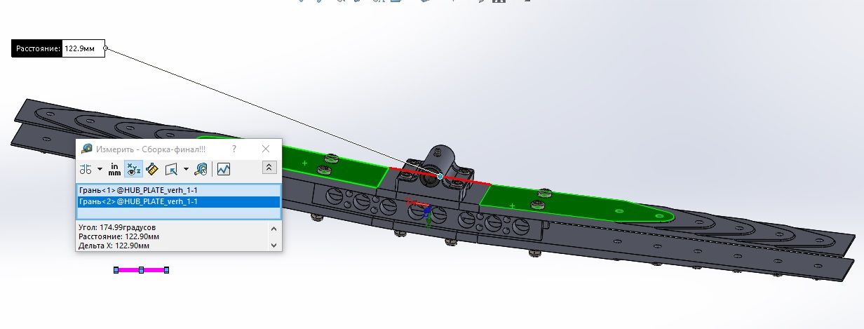

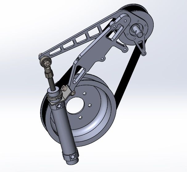

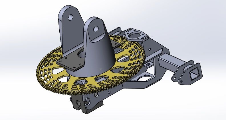

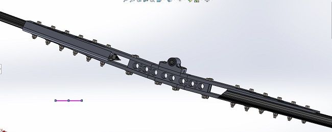

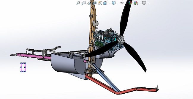

Не знаю, но после смены движка на сервере форума я оказался вопреки ...здесь))))))) Если честно...то как мужик я состоялся давно, доказывать никому ничего не собираюсь)))) Особенно тем кто мыслит себя управителем и вершителем)))) Хочу рассказать как развивался проект запуска в серию отечественного серийного. По каким то причинам Ламеко как генерального проектанта и консультанта в этом проекте отодвинули, не знаю почему, мои отношения в том числе с Воскресенском были не в лучших традициях, но меня искренне просили (не исключаю влияние старшего Устинова, с которым у нас наилучшие отношения) разработать и запустить проект автожира который по своим характеристикам превосходил бы немецкий и был бы более летучим и опциональным. Работы начались 2 года назад
Было принято после долгих дебатов, что угол конусности хаба должен иметь минимальный угол, не буду приводить формулы и расчеты для убедительности, конечный вариант 1 градус, хаб калидуса имеет угол конусности 2.5 градуса
Вес кабинки МТО 10 кг, кресел 9 кг, для оптимизации веса были измены конструктивные особенности кресел и композитная часть изделия составила включая хвост аппарата 25 кг
По согласованию с ведущими авиастроителями, система управления и рамка втулки ротора изготовлены из титана
Все процессы проектирования и запуска в серию шли очень медленно, отрабатывались многократно каждая деталь и узел, в основу которых закладывались статический опыт предыдущих производителей и улучшения с учетом времени
Все указанные выше узлы изготовлены из титана. Шасси и рессора -импорт. Хвост более развит, винглеты имеют угол схождения для большей стабилизации курсовой устойчивости аппарата.
