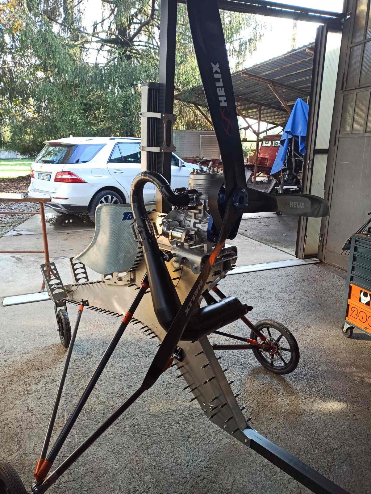

Вес пустого около 112кг,
=с ротором (+20) выйдет за 115...
=только лёгкий мотор (33 лс, 12 кг) мог бы помочь...
<115 !

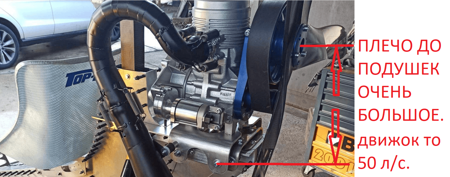

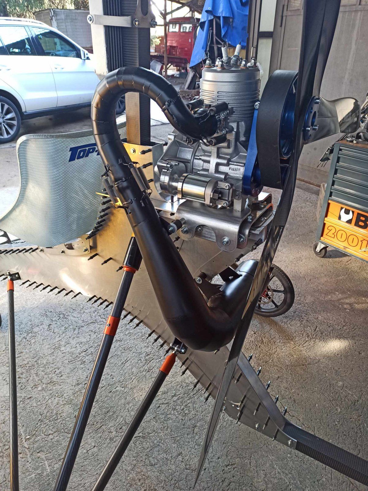

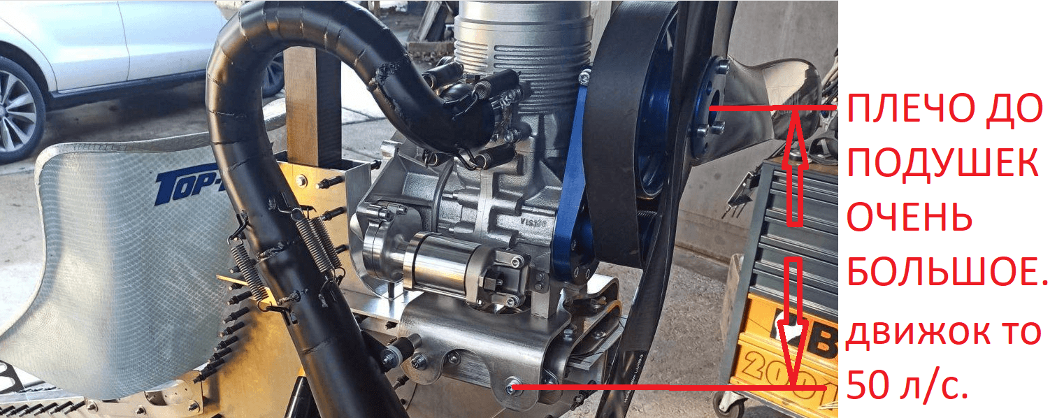

это обычная установка для этого типа двигателя simonini Victor1Vanzin Luca leva molto grande tra il vettore di spinta e i supporti del motore. Motore da 50 cavalli.

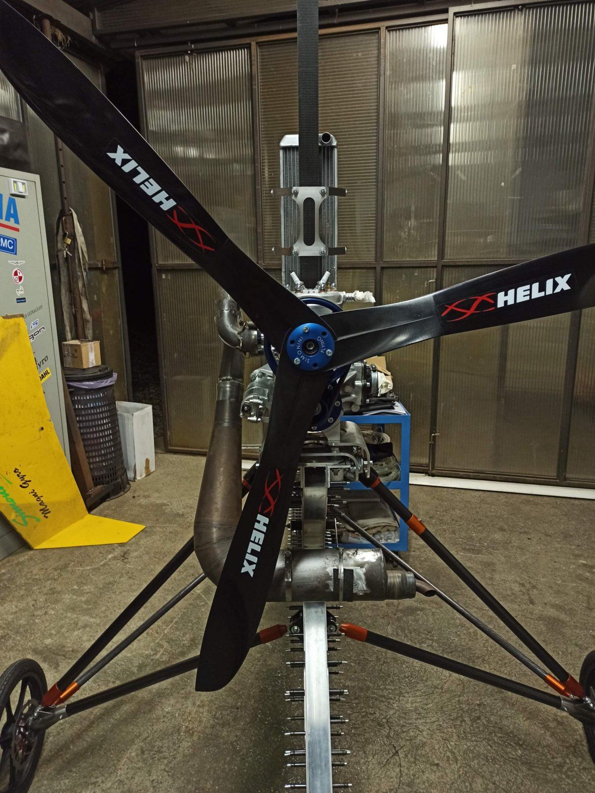

Трубки квадратные 50х50 толщиной 4мм со вставками в точках крепления циркуля к раме.@Vanzin Luca Hai dei tubi di carbonio rettangolari che salgono e sulla coda quali sono le dimensioni e lo spessore?
Ну вам там виднее, себе бы я так делать не стал.это обычная установка для этого типа двигателя simonini Victor1
Не тяжеловат будет? У нас автожиры и у немцев используют нержавеющую сталь 50х50 но толщиной 2 мм.Трубки квадратные 50х50 толщиной 4мм со вставками в точках крепления циркуля к раме.
