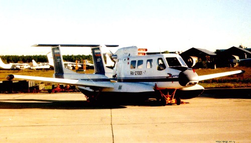

На том же ЦКБ по СПК в Кузнецово на Троце над этой темой работал его однокашник - Морозов Виктор Петрович ("за глаза" его на "СОКОЛ-е" Дедом Морозом кличут).
Построил несколько самолётов на воздушной подушке. Правда летал (да и то, не очень высоко, на экране) лишь первый самолёт-демонстратор.
Последующим просто не повезло: "золотой запас у атамана" закончился ещё до начала полётов (не без "бескорыстной помощи" канадцев с "Пратт Уитней оф Канада"). Это я про "ДИНГО" и НПП "АЭРОРИК", его разрабатывавшее при НГАЗ "СОКОЛ".

Как говорил в приватной беседе В.П.Морозов (автор проекта "ДИНГО") по поводу других конструкторов, пытавшихся пристроить ВП на серийно выпускаемый самолёт: "Глупо и бесполезно!". Чтобы хоть что-то получить надо самолёт с ВП проектировать с нуля, начиная с шасси на ВП. И может быть тогда получится что-то приемлемое.
Просто для справки: на его "ДИНГО" аэрдинамическое качество в полёте было 11 (по результатам продувок в трубе ЦАГИ). Может быть потому "ДИНГО" и имел такой странный для самолётчиков внешний вид (типа фургончика "ГАЗЕЛЬ", прилепленного сверху на платформу с ШВП, крыльями и двухбалочным хвостовым оперением)...

Серийных нет, что правда то правда. У СШВП, как и экранопланов есть (были, по крайней мере) свои фанаты. С некоторыми из них мы когда то немало спорили, но переубедить фаната ясно дело - непросто. СШВП конечно по амфибийности близок к лодкам-амфибиям, правда со значительно бОльшими весовыми и  аэродинамическими потерями. По сложности до вертолета ему далеко, надувные боковые скеги и убираемые передняя и задняя шторки отработаны на СВП в ЦКБ по СПК + доп. вентилятор со слабеньким моторчиком (сейчас для лёгкого ЛА уже можно говорить про электро).
Вопрос- что это даёт по сравнению с обычной амфибией? На мой взгляд - ничего, кроме иллюзии "всеаэродромности", которая, как и иллюзия "безопасности" раскрученного Айкона - это иллюзия и есть, со всеми вытекающими. В остальном-проигрыш.
Однако, если за счёт некоторого усложнения ( и утяжеления) подушку сделать убираемой (ВВА-14 вспомните), то можно потягаться с лодками по дальности. С вертушками сравнивать нет смысла, ВВП не КВП.

Ну Ты же лично видел как черёмухинский "Поиск" двухместный на Сормово летал: с бетонки, с грунта, с травы некошенной, со снега нетоптанного. Так что всеаэродромность (если под этим понимать отсутствие особых требований к поверхности аэродрома) таки имеется.
Вопрос лишь один - а стоит ли игра свеч чисто экономически? Что выиграешь в итоге такой "всеаэродромности" и что потеряешь?
Тот же Морозов В.П. недаром основными своими покупателями для "ДИНГО" считал военных (для высадки ДРГ в тылу врага), которые деньги сами не зарабатывают, а лишь тратят бюджетные. И тех, кто занимался знаменитым "северным завозом" на побережье Ледовитого океана (как тот же Нагапетян Р.А., разбогатевший на этом в своё время)...
