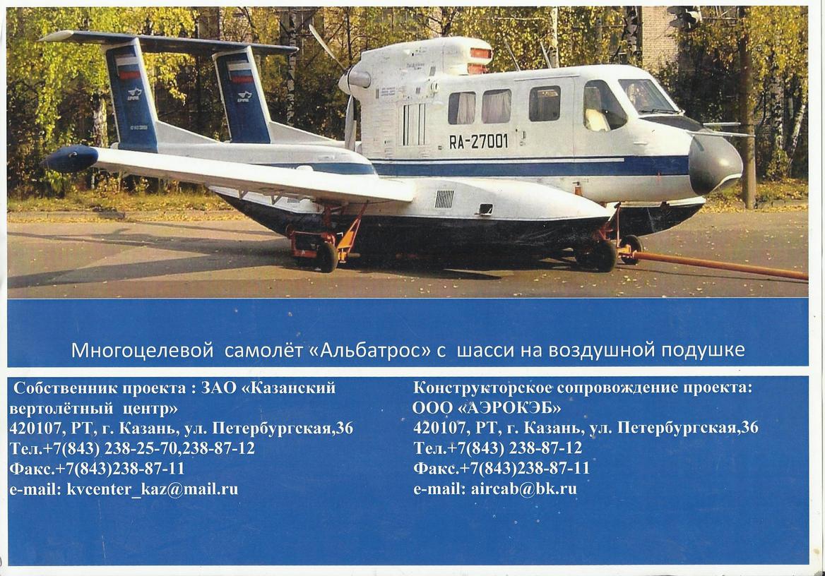

и выкупить у НГАЗ "СОКОЛ" те самые пять уже сделанных на 70-75% бортов "ДИНГО",
1 из них, уже прописался в Казани, и это теперь "Альбатрос", и я его пощупал и облазил в позапрошлом году на местной авиавыставке.
Как мне сказали, дело встало за приобретением канадского ТВД, который уже был заказан.
Мр. Веггер! Не упустите свой шанс войти в историю! Наверняка им нужно много зеленоватых денюшков, от которых у вас карманы распирает! ;D
Так вот он где теперь, северный олень самолет 27-001. А я всё думал - куда его из цеха общей сборки перетащили.
Подтверждаю, планер солидный, крепкий, сам на статиспытаниях 27-002 присутствовал. Всё, что сломалось - на 27-001 усилили. Поставить маршевый движок, ТВА на нем стоял уже, крылья не пристыковывать - получится чумовой тарантас для обкуренных экстремалов, как раз то, что грезится топикстартеру.
А главное - относительно безопасный.
Ну а если с крыльями?
Новое название "Динги" - "Альбатрос" может и правильнее. Мультик импортный какой-то есть, где один из героев, альбатрос, имеет характерную особенность посадки - пару-тройку кувырков через голову.

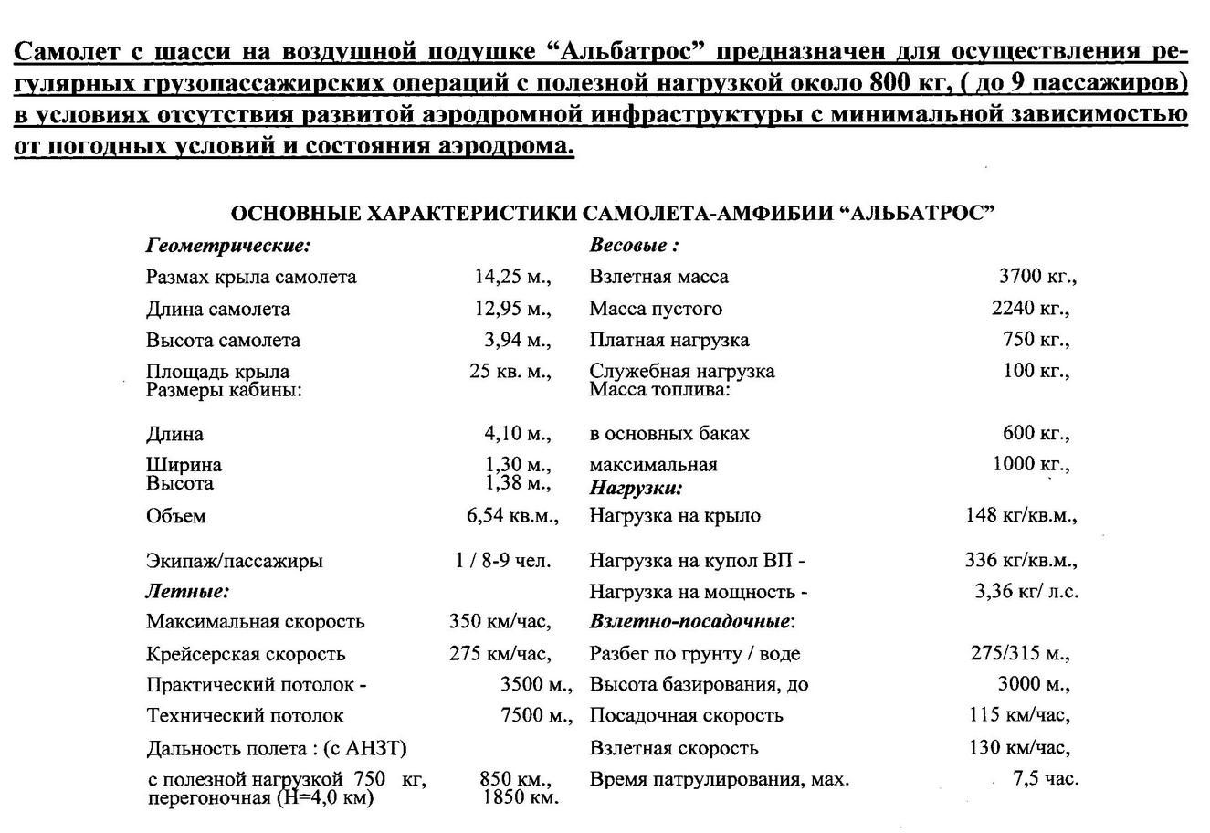

У "Динго", я уже упоминал, не классическая юбка, а боковые скеги с внутренними баллонами и оболочкой из толстого, где то до 5 мм, полиуретана с большим количеством наклеенных реданчиков-"срывников". Спереди и сзади - дюралевые щитки с металло-полиуретановыми ластами, подамортизированные пневмомешками. Что-то тут "порвать" не так-то просто.
Конструкция проверена сотнями часов и километров "ползания" по воде, льду, кустам и буеракам на катере-экраноплане (по другому - судне на динамической воздушной подушке) "Волга-2".
Меня в посадке "Динго" больше смущает сама динамика процесса соприкосновения с неровной поверхностью планеты на скорости 115 км\ч при нормальном давлении в подушке 340 кгс\м2.
Для справки - давление в подушке "Поиска", "Волги-2" и большинства СВП - не более 100 кгс\м2.

Все это очень инетерсно - но покажите пож хоть какую нить документацию на этого зверя
