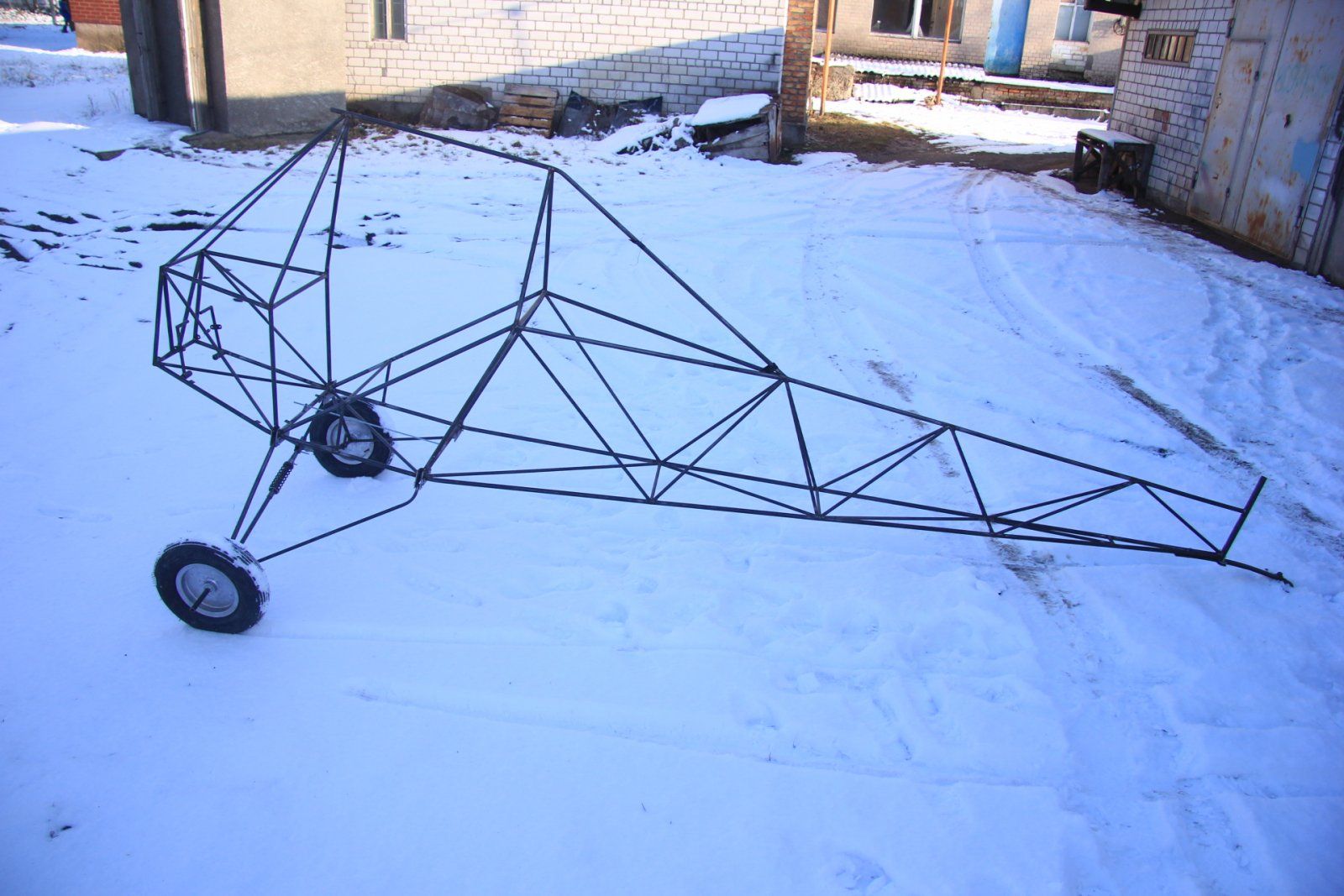

Строю свой первый самолет. Legal Eagle Ultralight

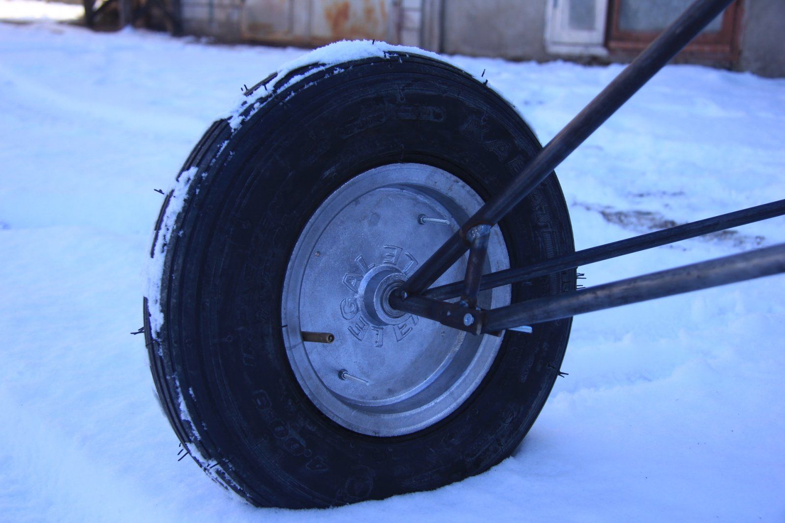

Головка от Мерседеса и поршни, соотношение где то 80 на 20.
Новая марка алюминиевого сплава: Г80П20 🤔
А зачем так было мучиться? Из-за надписи?
Как говорил товарищ Сухов: "Лучше, помучиться..." 🙂
А зачем так было мучаться? Из-за надписи?
У Чернова, к примеру, такой же диаметр и вес 3кг.
По поводу? Если вопрос о том, зачем отливать, то я уже писал, что подходящего размера дисков нигде не было...
По мне ,так отличный вариант получился с дисками . Я тоже хотел пробовать ,но литьё ,больно сложное занятие .
Так авиация, блин, буквы надо было делать , не выпуклые а вмятые. 🙂 Вес меньше!

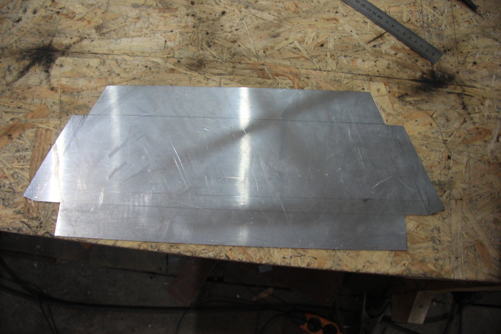

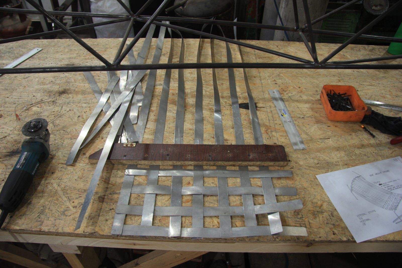

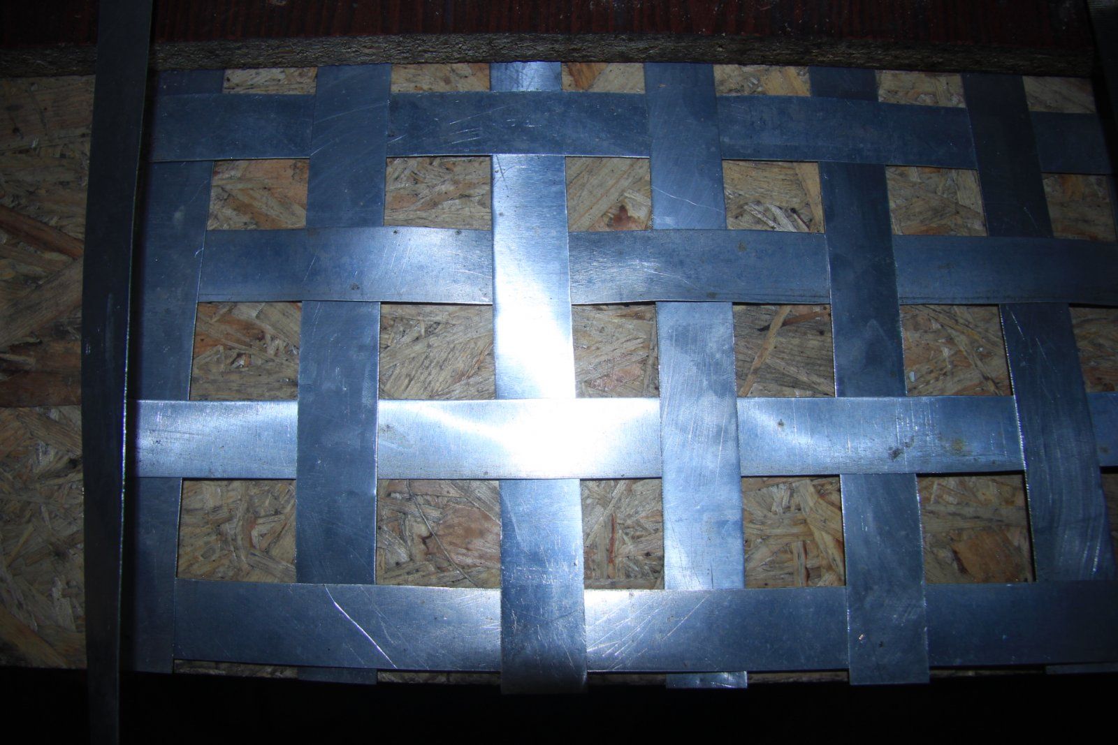

Начал делать сидение, по чертежам из листового алюминия. У меня д16тх0.5. Правда у всех эти полоски все ровненькие и красивые, а у меня выкручены в разные стороны после резки ножницами). Заказал вытяжные заклепки 3х3

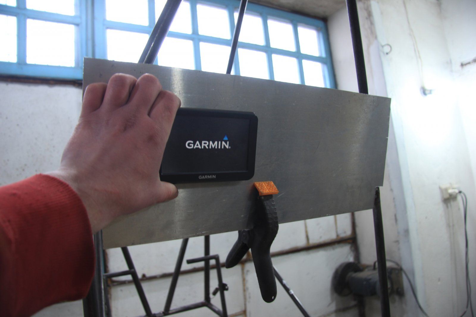

Так же начал работу по приборной панели. Решил установить автомобильный навигатор, что бы банально не потеряться. Потому что представляя полеты, понимаю что среди всех полей смогу запросто потеряться, а в навигаторе можно отметить дом, и всегда вернуься туда)
Будет два мониторчика (если все получиться со вторым), а второй будет с показателями скорости, скороподъемности и высотомера на базе ардуино.

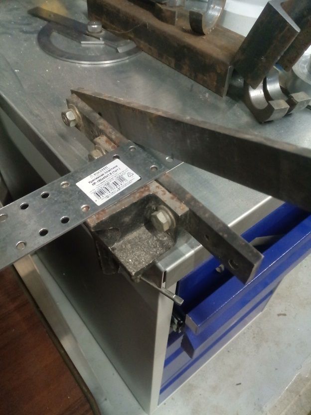

Нашел в городе листогиб, завтра буду пробовать.

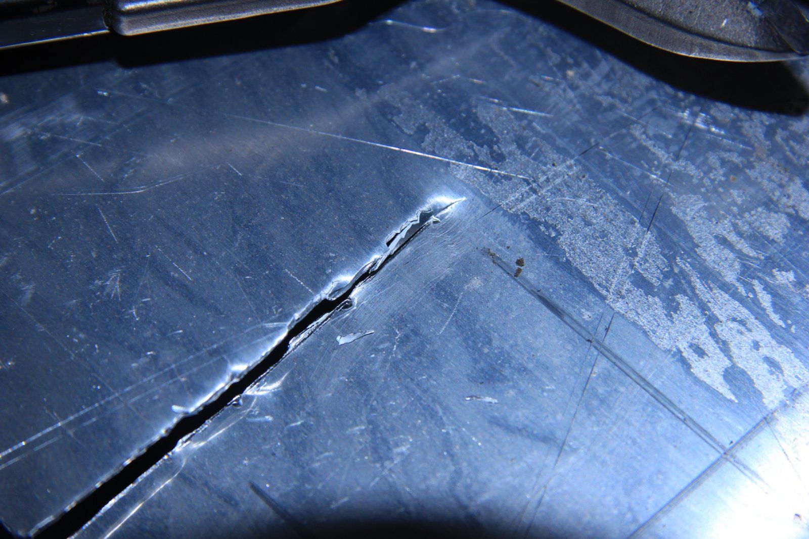

Уже несколько дней назад ездил на пробу, так д16т 1мм трескаеться только так...
0.5 режиться нормально, а вот с 1мм проблема конечно, он лопается. У кого есть опыт с д16т, это норма? А то у меня впервые работа с ним, к тому же, я не могу быть уверен что это именно д16т.

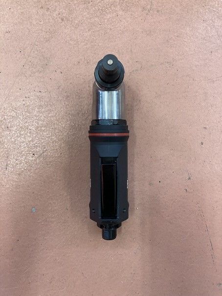

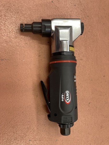

У меня вот такой инструмент с пневматическим приводом, но ему компрессор приличный нужен, у него расход воздуха большой. Я им большие листы алюминия распускаю, 1,27 мм без проблем режет.

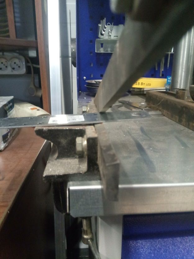

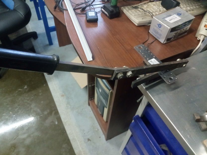

Ножницами дюраль режется до 1.5мм, толще уже лобзик или ленточная пила. Ножницы нормальные купи, левые и правые. На фото у тебя это ножницы плохие.
При гибе, дюраль нужно гнуть с радиусом не меньше трех толщин. В твоем случае больше 3мм. Это обязательно!!!!! Перед гибом, края нужно тщательно закруглить и зачистить, лопаться он будет с краю в месте гиба.
Если лопается, скорее всего дюраль, он по цвету немного темнее чем амг и ал.
А вообще, лучше гильотины для резки ничего нет, я тебе попозже сфоткаю, можешь себе сделать.
Вот этот простейший прибамбас, может резать до 1.5мм бесконечной длинны. Хотя я использую его для небольших деталей.
Можно сделать самому. Подойдут ножи от большой циркулярки. Только угол заточки нужно изменить.

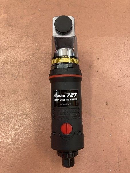

Не могу припомнить названия инструмента, которым пользовался при постройке Ларос-100 - им отрезались листовые заготовки от цельного листа, даже не снимая его с полки. Инструмент работал по принципу обратного пробойника, где на корпусе была твердосплавная пластина с отверстием, в которое входил боек, закрепленный на скобе меньшей толщины, чем диаметр отверстия/бойка. За каждый ход вырубался мальенький полумесяц: можно было вырезать даже глухие отверстия, предварительно засверлив вход для инструмента.
P.S. Пока писал, в голову пришла мысль, что точно так же можно резать обычным лобзиком, используя пилку с обратным зубом и, в необходимых случаях, когда нужны малые радиусы реза, подпилить спинку пилки, уменьшив ее ширину. Должно получиться чисто и просто.
Такой инструмент в наших краях называется нибблер (nibbler), по-русски тоже не помню уже, какой-то там пробойник. У меня пневматический такой, но я предпочитаю ножницы, как я показал выше.
