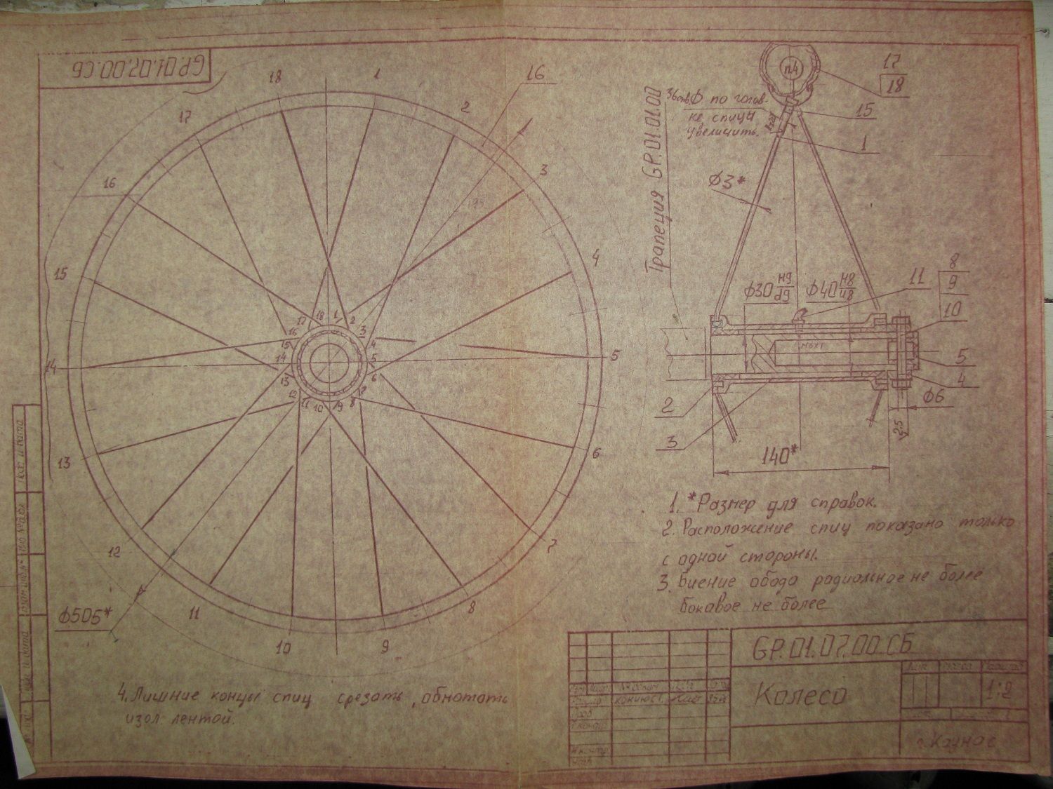

А что с велосипедным колесом при посадке со сносом? боковым ударом. Никак. Правильное авиационное колесо должно иметь вот такой развал спицовки. И обратите внимание, все таки такие колесики аля велик стоят редко на каких Легалах (и редко на других), на большинстве полноценные авиа колеса( слашные)
...поставьте колеса от кроссового мотака: еще покрепше будут чем авиа_колеса аналогичных расчетных нагрузок ибо такие динамические нагрузки (при старте с места, прыжках на трамплинах, заносах и пр.) авиа\колесам и не снились в кошмарах, + в кроссовых_эндуровских колесах стоят локеры от вырывания соска камеры - при резком ускорении (полный газ на старте) либо при резком торможении, когда покрышка прокручивается на диске вместе с камерой - обрывая сосок ниппеля...
