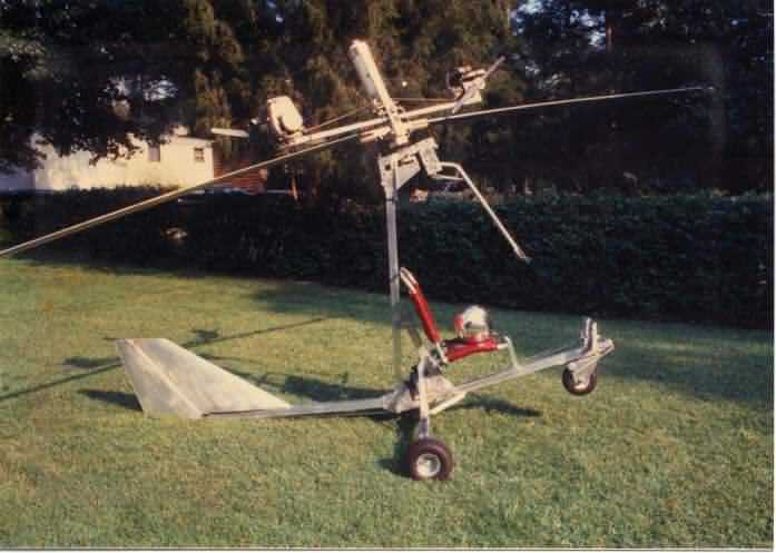

Хочу сделать ручной вертолет помогите советом
Так  скажите пожалуйста есть сдесь кто может потдержать постройку такого апарата. И самое главное кому конкретно можно задать вопросы по конструкции

Рама -  200 долоров
Колеса--150
Два двигателя- 800
Два винта- 500
Лопасти ротора - 3000
Изготовление втулки ротора-300
Расходные матерьялы, винты, тросики, метал -300
Потраченое время на изготовление-- УДОВОЛЬСТВИЕ
это не считая непредвиденных расходов, но если все покупное то снизишь стоимость, если делать самому  намного дороже зато сколько удовольствия

Двиготели  с минского мотоцикла  немного модорнизированые  проблема с карбюратором стандартный в связи с центробежной силой не будут работать ищу решение. Парашут и винт не устраивают пройдиный этап.Еесли честно сам не знаю почему загорелся имено этой схемой но я ее обязательно собиру :IMHO единствено хотелось найти единомышлеников которые могут помочь грамотным  советом а не умничать и отгаваривать или просто друг друга обсирать

Еще, говорю Вам, самым дорогим устройством в Вашем аппарате, станет процессорный блок управления всем аппаратом. Сами подумайте - как вы собираетесь  управлять направлением подобного  устройства?  Для начала он  должен быть стабилизирован. А потом летите .....

Управление по направлению сдесь как на автожире втулкой ротора. А вот а вот синхронизация двух двигателей и увелечение газа собираюсь ставить машинки от авиомоделий. Еще раз помотрите это фото по управлению думаю будит все ясно
А может електрические двигатели поставить и не парится ? два предатора (да хоть четыре) ?
... или компрессор воздушный, а через вал разводку воздуха  в лопасти с соплами. Такой вертолётик есть в Таганроге, крутили на привязи. Двиг Тайга 50л.с.

Примерно так и строят специалисты такой аналог, но если посчитать какой ток надо передать к моторам (более 60 ампер к одному) при напряжении в 13 вольт, то интузиазм несколько упадет.
похоже на стартер ток срок работы у него короткий

Я с вами полностью согласен но есть одно НО как в дамашних условиях лопасти ротара. если вы можете потсказать и прокольсултировать по изготовлению я готов попробовать только незабудьте обьеснить как их испытать на прочность

у вас есть расчеты какой мощности нужны двигатели?
   Такой вертолётик никогда не хотел делать,потому что вышеперечисленные вопросы(кроме первого и последнего) отнимут не один десяток лет...........но кто хочет,надо просто самому через всё это пройти! :🙂 Может и получится..........??! :-?
     Двигатели взял бы авиамодельные по 10 лс и никакие другие! :IMHO
Двигатели авиамодельные какой у них ресурс и сколько стоят
[highlight]Двиготели  с минского мотоцикла  немного модорнизированые[/highlight]
   Если при максимальной раскрутке один из них оторвётся(а это весьма вероятно учитывая его вес) ,выживаемость пилота и окружающих зевак может быть поод большим вопросом........... :~~)

"если посчитать какой ток надо передать к моторам (более 60 ампер к одному) при напряжении в 13 вольт, то интузиазм несколько упадет"
На Тойоте-Приус третьего поколения стоит электродвигатель на 650 вольт.
На предыдущей модели напряжение было в два раза ниже.
Фольксваген на свои электромобили планирует батарейки на 260-280 вольт.

Ну посчитайте свой проект по формулам.
А если неймется изготовить лопасти для несущего винта, то возьмите две половых доски и не обстругивая их вентите над головой руками.  Результат ожидается тотже, Вам уже говорили про китайца.
