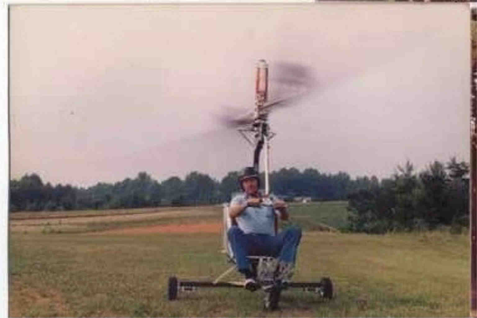

Ну это не актуально. Я уже опредилися чего хочу :IMHO
    40,6 КБ · Просмотры: 207

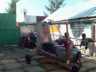

В моем проекте используеться двигатели общей мощностью 20л.с.
Вопрос - а есть фото этого мегадевайся на висении хотя бы на сантиметрах 10 от планеты...
А то получиться как у тех же разрушителей мифов - все сделано по чертежу а оторваться - мал мал мощи не хватило...
Нет фото атрава нету. Могу сказать больше апарат автора не полетел так как нехвотило мощьности  и он его счас продоет как есть :IMHO
