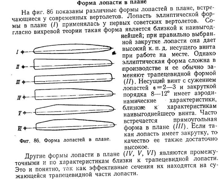

И.П. Братухин. Проектирование и конструкции вертолётов. Стр. 122.
Лопасть КА-26 - лучше всех!

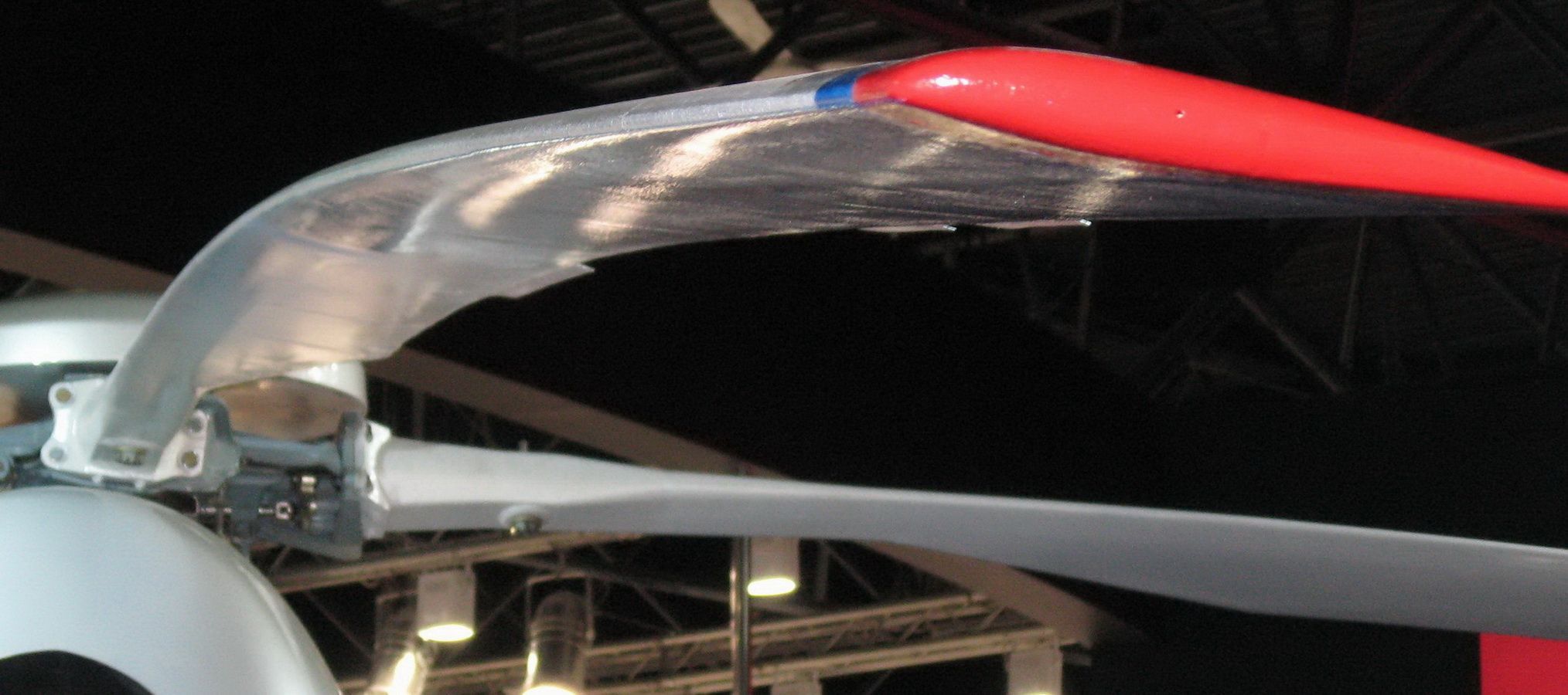

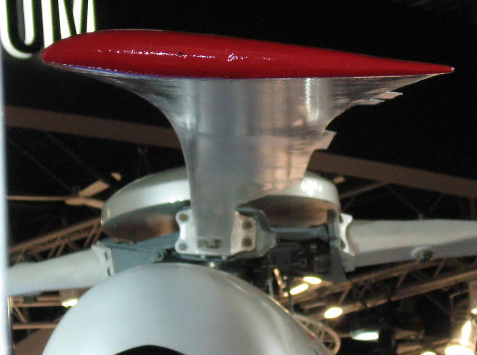

Да как машина их закрутит. Они под огромным давлением как макороны вылетают, потом закалка, искуственное старение и т.д. Между прочим, мы долго искали крутку у DW, но так и не увидели, может кто знает как ее обнаружить, куда смотреть?
Смотреть на корневое и концевое сечения, т.е. на угол между ними.
Да.
Но очень сложно обнаружить крутку на лопасти,которая установлена на втулке автожира (и вертолёта, кстати, тоже) и свисает.
Проще былобы рассматривать лопасть лежащую на опорах или на столе.
Вот например сопасть Ми-34.
Кто увидит в ней крутку?
А может так статься, что на самом деле её там и нет.

Так есть она, крутка-то, на Ми-34 или нет?
Я собирался но,блин, забыл.
В смысле, снять сопасть с точки, перпендикулярной к продольной оси ропасти и по возможности поближе к плоскости вращения НВ.
И ведущему кспециалисту КБ вопрос забыл задать.
А по фото понять, конечно, сложновато.
