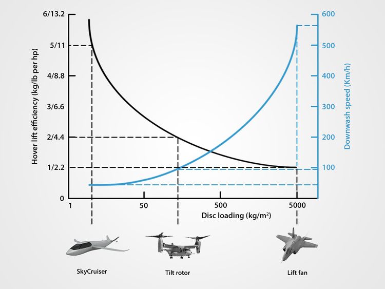

Здесь очень (ну очень, очень, очень) не любят и критикуют всякие там ховер и прочие электробайки. Ну не нравятся эти новомодные западные электрички нашим строителям. Не православные они какие-то.
Дело не в этом вовсе ! Просто те, кто их критикуют, могут "на пальцах" прикинуть их некоторые важные параметры, и это не оставляет места для оптимизма по поводу батареечных мультикоптеров. Хотелось бы, чтоб и адепты новой веры опирались на знания и расчёты, а не на веру и эмоций.
Вот для ориентира картинка.
