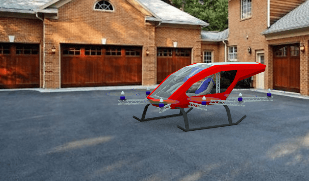

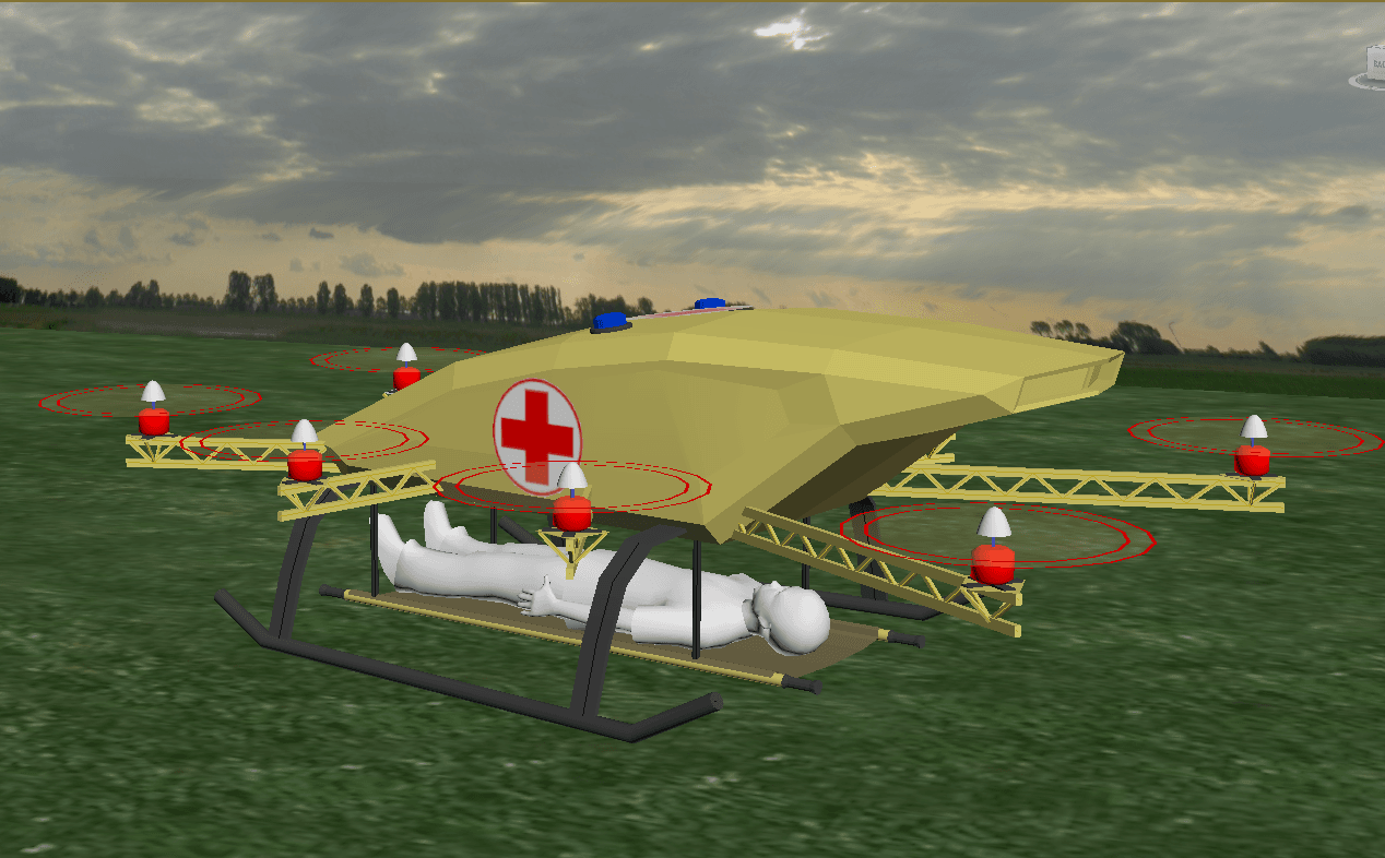

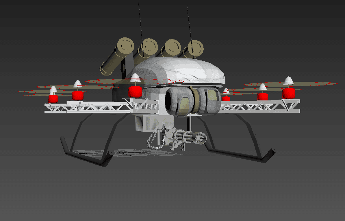

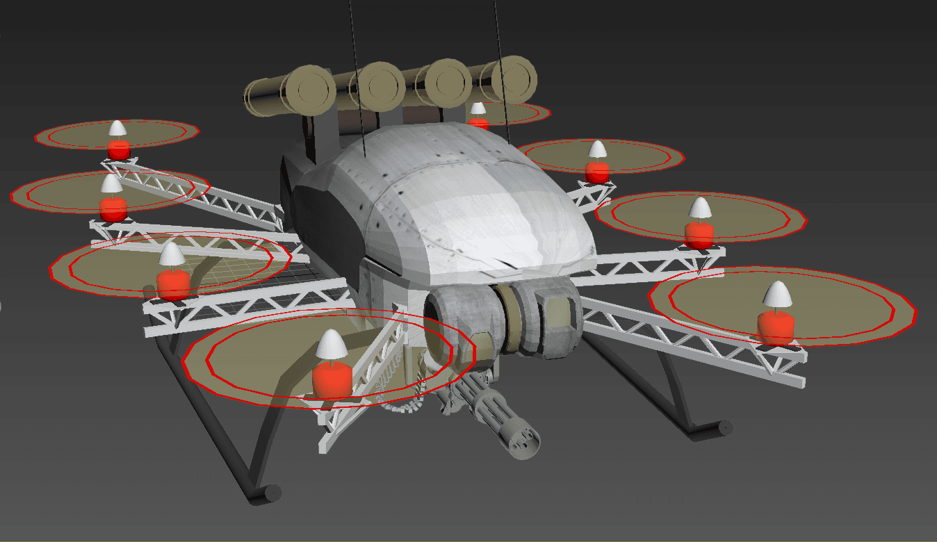

а сына переклинило на этой фигне. он фанат квадриков,сам собирает только маленькие для гонок. все мечтает большой собрать. нарисовал в максе несколько вариантов. гражданский,боевой, и спасательный.

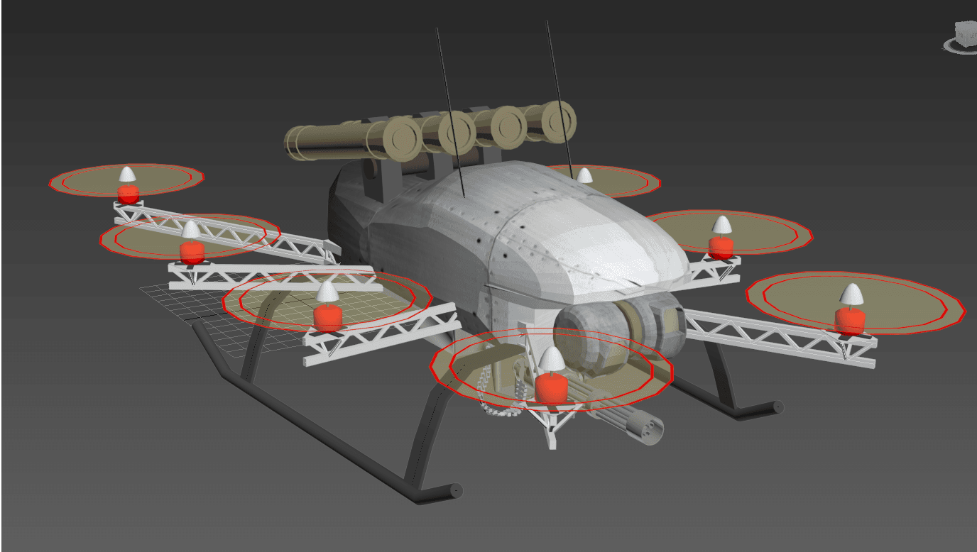

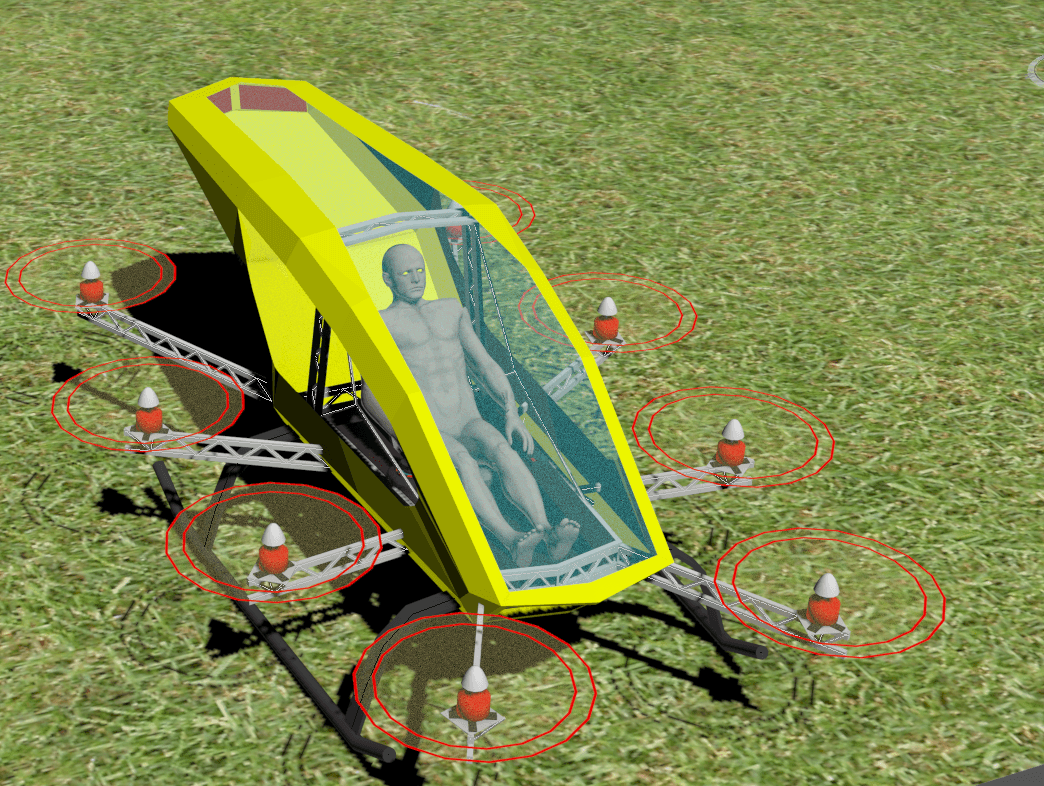

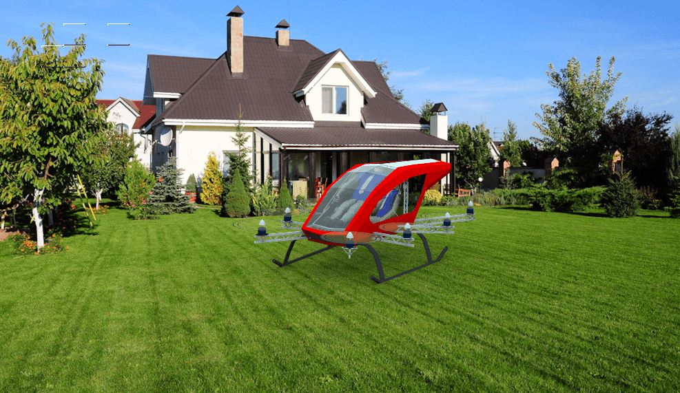

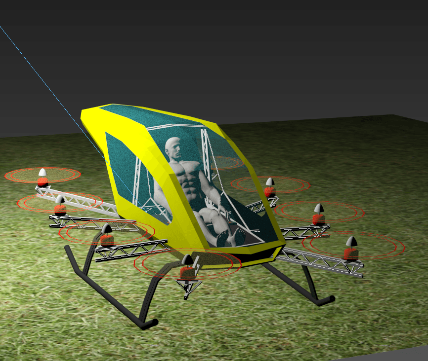

вот его наброски(пять лет назад
). это первые штрихи. потом было все переработано но тех рендеров у меня нет. смысл был в общей платформе. предполагалось наличие на борту небольшого генератора на базе двигателя от бензопилы и солнечных батарей для подзарядки в полевых условиях. задумок было много. жаль что у нас это мало кого интересует.

Винты нужно размещать НАД головой, я об этом сколько лет твержу. Но мое мнение ничего не значит, да и не знают конструктора таких леталок о нем наверняка. Вот и ладят, скажем, мультикоптеры для человеков где в плоскость вращения винтов-мясорубок попадают, то ноги, то тулова, то головы. Причем ничем рациональным это не обусловленно. Один дизайн "чтобы было похоже на Звёздные войны". Между тем, при попытке получить сертификат, разрешение и пр. будет куча гиммороя именно из-за такого взаиморасположения винтов и людей.

В АП однозначно оговорено, что в в зону образованную конусами с углом образующей в 15 градусов к плоскости вращения с каждой стороны воздушного винта не должно попадать ни одного "кусочка" живого человека.

вот его наброски(пять лет назадПосмотреть вложение 475932). это первые штрихи. потом было все переработано но тех рендеров у меня нет. смысл был в общей платформе. предполагалось наличие на борту небольшого генератора на базе двигателя от бензопилы и солнечных батарей для подзарядки в полевых условиях. задумок было много. жаль что у нас это мало кого интересует.
Все те же грабли с расположением винтов. Все те же мясорубки. Только санитарный еще както выбивается по этому параметру, и то там это вынужденно, т.к. "клиент" лежачий. Подымайте винты наверх. И безопасность, и влияние земли уменьшится, и ресурс поднимите(меньше пыли и камней до лопастей долетит) и т.д.
А волбще я согласен с КАА и даже с Анатолием по поводу классических схем. Если переместить движки наверх, поставить их "в круг" заставив работать на один общий вал(тупо крутить одну солнечную шестерню) и разбить на две группы, то можно повесить на это все элементарную соосную схему, как у игрушечного вертолёта. Без всяких АП , ВИШейи пр. Т.е. НВ только на подъём и, как вариант, на управление о курсу за счет "разнооборотистости" винтов, когда надо. Горизонтальную тягу обеспечить отдельной ВМУ. Если ее сделать двухвинтовой, то можно и ей по курсу управляться, разнотягом. Но можно и ось НВ отклонять, в принципе. Получится даже проще мультикоптера. И по эффективности будет лучше. Один большой винт равен по ометаемой четырем(!) мелким вдвое меньшего диаметра.

Как ни крути обычный мультиротор построить в гараже проще. На счет винтов над головой - без проблем только вес конструкции возрастет.
Силы в ней будут передаваться на большие расстояния. Требования безопасности для мультироторов по хорошему надо бы писать свои и использовать вертолетные как основу. Ибо одно дело если пилот сидит в плоскости роторов (а какая вероятность разрушения винта ?) а другое дело если ротор с двигателем стоит над пилотом и при грубой посадке двигатели с винтами "падают на голову пилоту" либо же ротор под пилотом и в той же ситуации пилот "падает вниз" через лопасти.

я же писал,что это первые наброски. потом винты опустили ниже,капсулу поставили выше. у меня сейчас нет рендеров последующих переделок. была мысль и о двс с приводом на винты(виш) кевларовыми ремнями. потом появилась такая игрушка у братьев косых.
Осталось применить автомат перекоса для изменения циклического шага лопастей и будет полноценный вертолет. Только 4-х роторный вертолет будет в несколько раз дороже вертолета схемы Сикорского.
