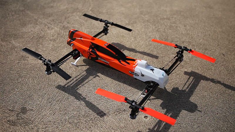

потом появилась такая игрушка у братьев косых.
Этой игрушке лет 10. В основе шасси от радиоуправляемой полно приводной машинки и хвостовые винты для моделей вертолетов. Летает как 3Д вертолет. Висит в перевернутом положении. Контроллер стандартный коптерный.
По поводу увеличения скорости коптеров. Сейчас бродят идеи наклона всех ВМУ коптера вперед и придание его раме и корпусу аэродинамической формы создающей подъемную силу. Это проще сделать для достижения максимальной скорости.
эта игрушка (если память не подводит) изначально была в варианте эл-ро. потом на неё присобачили двс....

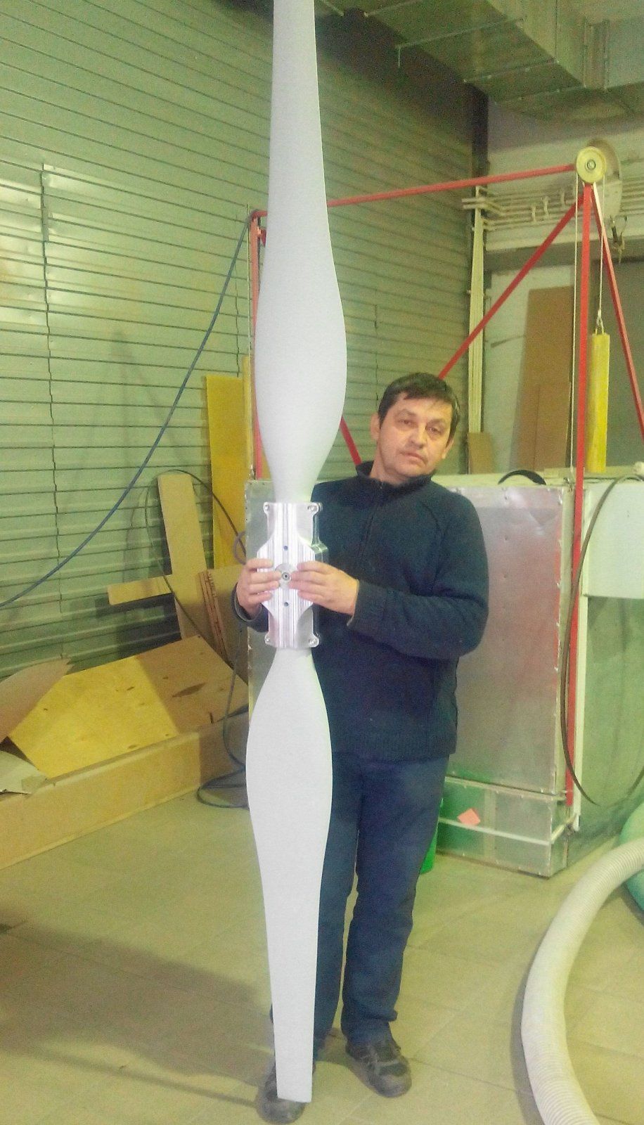

Несколько лет назад, я сделал такие вот винты для квадрокоптера с гидроприводом. Говорили, что 1-й этап испытаний (висение на шарнире) он прошёл успешно.🙂
