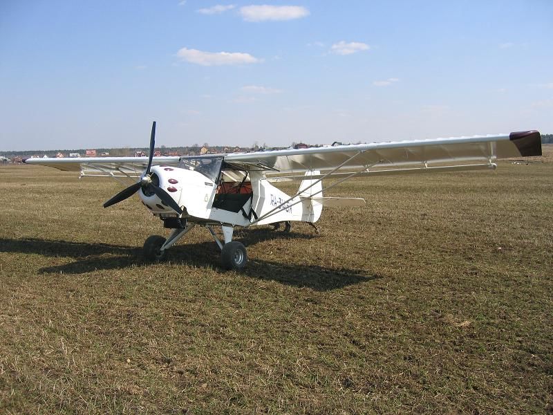

два года эксплуатирую без проблем.по крену вяловат а вобщем нормально.rotax582 хватает.в крейсере 130.набор вдвоём около3м\с.взлетает на 60.разбег 100м а с одним вообще после 30м отрывается.

То Korotkov:  вялость по крену свойственна аппаратам с флаперонами,  на Вашем аппарате крыло с деревянными нервюрами?

Вялость по крену определяется относительными размерами щели,что давно доказано продувками в ЦАГИ подобных конструкций.Если относительная(к хорде)высота щели менее 4%,то поперечная упрвляемость почти без запаздываний.Если больше например 6%,как было на РП25,то при даче ручки,аппарат мгновение "думает",а затем нехотя выполняет кренение...
