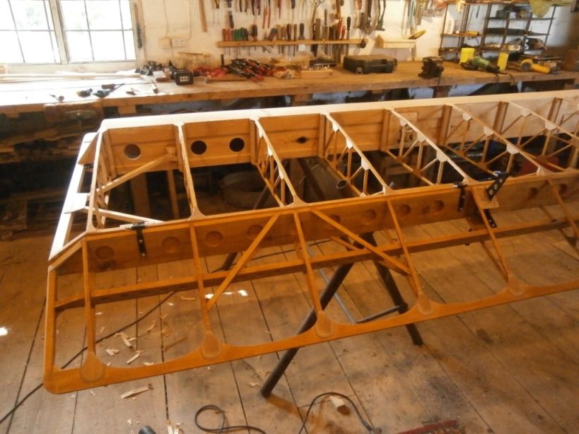

Закончил сборку левой консоли крыла. Подклеил все недостающие косынки на нервюрах, как мне подсказали. Вставил задний лонжерон. Соорудил законцовку крыла. Установил центральные и концевые распорки. И т.д. Установил элерон в сборе.
Длина консоли без законцовки составляет 510 см (с ней 521,5 см), ширина 138,5 см (хорда). Крыло прямоугольное. Площадь таким образом составила 7 м[ch178] с небольшими копейками.
Общий вес консоли (без тросовой растяжки и тканевой обтяжки) составил 45,5 кг.  🙂
    71 КБ · Просмотры: 326
Что  то  тяжеловато выходит  ...........у  меня  подобное  крыло    столько  даже  обтянутое  не  весило, кило  пять  набрали  реально. 😉
@ fan444
Возможно. Лонжероны из цельной доски. Строительная фанера. Кронштейны подкосов из 5мм стальной полосы и проч. Но как будто в пределах нормы получилось. Удельный вес 7 кг на м[ch178].
Это что 90кг две консоли? Ну оооочень много.
Каких пять все двадцать.
Может двух консолей?
На двухместном Чибисе деревянные консоли с обшивкой лавсановой пленкой 0,15, площадью по 7, размах 10,4, хорда 1,35, весили по 25 кг плюс подкосы по 2 кг. И то, для взлетного веса 400 кг многовато. Относительный вес примерно 0,1-0,12 должен быть. Не пилотажный же.
Нет, 25 кг я никак не сделаю. Даже 5 кило сбросить едва ли удастся... Есть возможность кое-где высверлить, но много этим не взять.
Я так понимаю, от взлётного веса. Он у меня 500 кг. Значит, 50-60 кг. Это всего крыла? У меня почти вдвое больше получается.  :-?
Да, всего крыла. На Чибисе отн. вес крыла 54/400=0,135. Многовато. Можно было на несколько кг поменьше сделать, но торопились, стенки коробчатого лонжерона из 3 мм фанеры можно было в районе узлов , а дальше - тоньше, рейки ферменных нервюр  6х6, а можно было и 5х5, носки нервюр не из фанеры, а ферменные из реек и т.д.

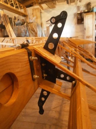

Спасибо за поддержку. Я и в самом деле обескуражен. Однако, не могу сказать, что наделал глупостей. Делаю, что и как могу, упрекнуть себя не в чём. Начал вовсю сверлить дырья. Так теперь выглядит качалка элерона, сделанная из 4 мм стали. Раньше она была сплошная. В лонжеронах тоже наделаю больших отверстий.

Покритиковал не подумав. Правильно коллеги предостерегают. Не надо сейчас облегчать, можно ослабить. Полетит, как будто с грузом.
@ Любитель, @ КВА, это я понимаю. Лонжероны сверлить рука не поднимается. Пока думаю. Я хотел высверлить коронкой ближе к корню консоли и к концу в серединной галтели несколько отверстий. Но там толщина дерева и так 10 мм, много по весу не возьмёшь, нет смысла.
Где ж я так перетяжелил?  :question

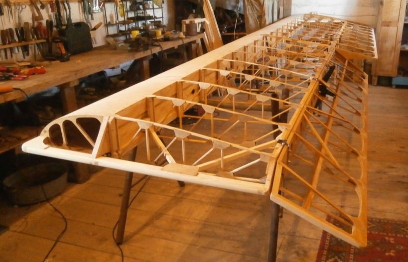

@ Любитель, в целом согласен. Лонжерон из одной фанерной стенки с полками с двух сторон выглядит очень заманчиво, но на глазок хлипковато. Впрочем, это лишь по ощущению.
А отверстия решился-таки просверлить. Пока с краю три (четвёртое это от сучка). Полагаете, можно и дальше? Диаметр отверстий 65 мм, вес высверленного кружочка 12 г.
    84,8 КБ · Просмотры: 274
Сучок точно надо высверлить, а вот на сколько далеко можно делать отверстия надо считать. На глазок такие вещи не делаются.
