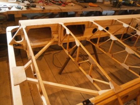

Спасибо, друзья. Сначала был неприятно обескуражен, теперь успокоился. Раз говорите, что полетит, значит, полетит. Остановился на этом (см. фото). Лонжерон вынимать больше не стану, снимаются там считанные граммы, а с прочностью начинаются сомнения. И так снял немало "мяса", как тут выразились, и то хлеб. С другого конца, у корня вынимать вообще не стал, рука не поднимается почему-то.
Качалку надо ещё драить напильником с одной стороны ("пилите, Шура, пилите, она золотая"), но уже видно как будет. Могу сделать вообще паутинку, пусть ультралайты обзавидуются.

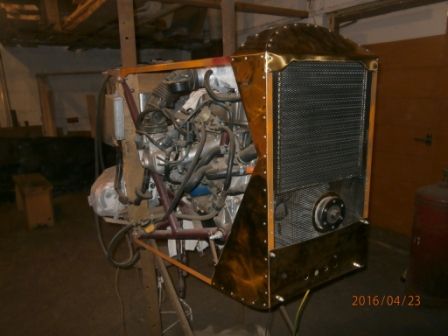

Сергей ,а мотор не погонял с винтом ,что у тебя с этим ?
Пока ничего. СУ готова на 95 %. Собрано всё почти (см. фото). Встал из-за неумения разобраться в электрике. Там инжектор, мозги и т.д. Занялся планером. Но сейчас, буквально месяц назад нашёл, кажется, специалиста, который не боится незнакомых иномарок и согласился взяться. Сейчас, пока тепло, занимаюсь деревянной конструкцией, но в ближайшие месяцы постараюсь довести СУ.

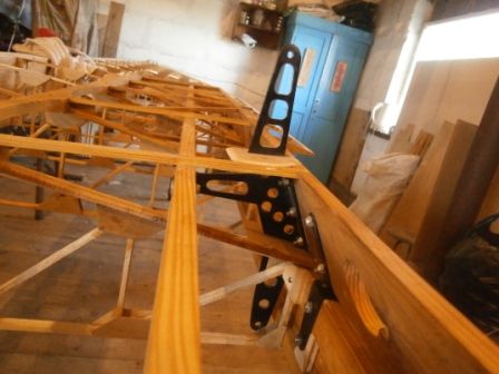

Крайнее взвешивание показало, что как я и предполагал, лишнего веса удалось снять очень немного. В результате всех мероприятий по выпиливанию и стачиванию и после установки тросовой растяжки (весом примерно полкило) теперь моя консоль крыла весит 44 кг. То есть удалось снять всего 2 кг "мяса".
Вот тут ваш вес сидит:
Где ж я так перетяжелил?
1) Строительная фанера 3 мм вместо авиационной 1 мм. На обшивку лобика ушло порядка 2 листов с небольшим.
2) Передний лонжерон из цельной доски сечением 190 на 30 мм, но с галтелями в середине доски с двух сторон глубиной по 10 мм так, чтобы оставалась верхняя полка высотой 60 мм, нижняя 25 мм.
4) Лобовые полунервюры выпилил из 10 мм фанеры. Каждая из них весила ровно 100 г.
Сколько их? Если пара штук, то не беда, а если все, то тогда ой...
5) Кронштейны подкосов получились тяжёлыми. У меня была 5 мм полоса  шириной 50 мм из хорошей стали, её трудно было сверлить.
6) Тяжёлым получился задний лонжерон. На цельную доску толщиной 15 мм я наклеил 10 мм полки с одной стороны, причём в центральной части была сплошная наклейка из 10 мм фанеры. Т.о. толщина лонжерона составила 25 мм при высоте 100 мм.
Все.
М-да... Это вы погорячились. Вот так, тут немного, там чуть-чуть килогрммы и набегают.
Но вы не огорчайтесь, считайте, что вы все время будете летать груженым.  🙂 Меньше болтать будет в термичку.
Но вы не огорчайтесь, считайте, что вы все время будете летать груженым. Меньше болтать будет в термичку.

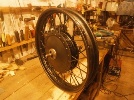

Пока осенние огородные работы, и на крыле в достаточной мере сосредоточиться не получается, занимаюсь колёсами будущего шасси. Приобрёл два видавших виды колеса от мотоцикла "Днепр", местами подёрнутых ржавчиной, но целых и почти без дефектов. Днепровским отдал предпочтение перед ураловскими из-за круглой алюминиевой ступицы. Почистил, обработал "Цинкарём" и покрасил.
Взлётный вес моего аппарата предполагается под 500 кг. Вес мотоцикла "Урал" составляет 330 кг плюс допустимая нагрузка 250 кг, итого на три колеса приходится вес 580 кг (для "Днепра" чуть больше: 335 + 260 = 595 соответственно). При этом на два колеса самого мотоцикла приходится нагрузки значительно больше, чем на колесо люльки. На самолёте примерно тот же расклад: на два колеса основного шасси приходится гораздо больше нагрузки, чем на хвостовое колесо.

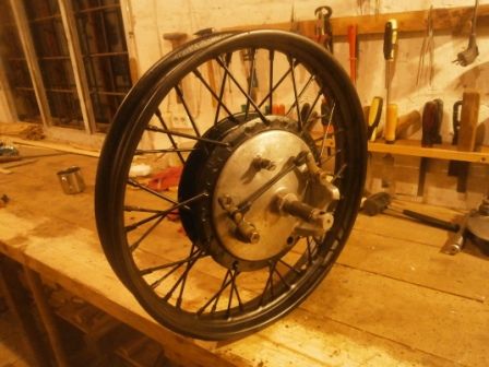

Затем с Авито приобрёл по почте два тормозных барабана с осями. Почистил и отмыл их. Собрал.
Ось поставил не с правильной стороны, но мне нужно именно так, если тросик тормоза пускать с внутренней стороны, т.е. ближе к фюзеляжу, с этой же стороны будут стойки шасси. Они будут опираться на этот большой выступ оси. Впрочем, до конца я ещё не уверен, что можно так сделать, надо обмозговывать. Делать тормозной барабан снаружи не хочется, с тросом будет проблема, да и не красиво. А так тоже проблема: великовата нагрузка на ось на изгиб, боюсь, согну при посадке. Или делать подобие вилки?..
Теперь по стоимости. За б/у колёса я отдал по 500 р. за шт. Тормозной барабан стоил 700 р., ось 100 р., но с пересылкой и накладными расходами оба барабана с осями мне встали в 2150 р. Новая покрышка с камерой на днепровское (ураловское) колесо стоит 2500 р. Плюс два флакона краски по 150 р. Итого стоимость колёс моего шасси выходит 8500 р. Немало, надо сказать... Занял у соседки-старушки. А ещё резину покупать.
