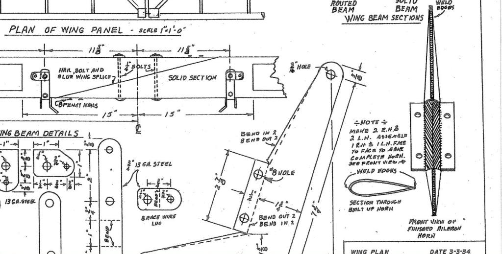

Для начала надо сделать расчеты и используя их с помощью ручного фрезера вырезать все лишнее "мясо" , а уж качалки и прочие железяки из 4 мм стали выбросить подальше ,как бы не было обидно за проделанную работу и сделать заново . За образец можно взять с Пайпера Кэба думаю у вас нагрузки такие же выйдут.

Сергей, вырезы в стенках лонжеронов можно сделать у законцовок большими, оставив небольшие полки, дальше вырезы к центру крыла делать уменьшающиеся, крайний вырез такой как у Вас. Но на всякий случай не более, чем на три пролёта нервюр, всё таки доска. Я бы так сделал, если без расчётов. Качалки можно из 2 мм пластин с отгибами жёсткости и наварками шайб или из трубок, как на "Ш-2".

В своё время я колебался между 4мм и 2мм сталью (3мм у меня нету), но посмотрев как инженеры Пинепола сделали качалку даже составной из двух пластин, выгнув их и придав изделию обтекаемый профиль, без дырок, я решил использовать 4мм пластину. А сейчас и дыр насверлил. Неужели всё равно переделывать? Мне легче расширить отверстия.

Сергей. Я  бы сделал из этих досок-лонжеронов ферменный лонжерон. Выпилил бы треугольники, получились бы раскосы. Расчёт необходимую толщины полок найдёшь на форуме. Ветка по расчёту лонжерона есть. Расчёт размеров раскосов можно найти на форуме или в сети.
Да, дерево это же не алюминий. Там подобное прошло бы, особенно если с выдавленными ребрами.
