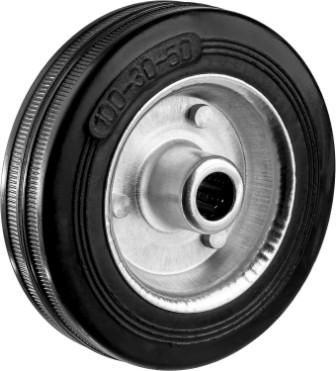

@ Роберт Тедеев, у меня есть такого типа. Настоящее авиационное. Но по весу оно не легче спицованного, плюс ещё вилку широкую надо на него делать. Я от него отказался.
Был ещё вариант колеса от грузовой тележки, тоже отказался.

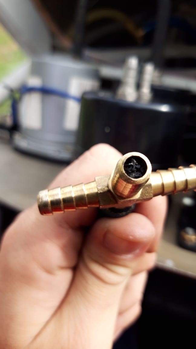

Ребята привыкайте летать без приборов. Вредно это визуальникам. Отвлекает от пилотирования. Приборы это для полётов в сложняке. Самолёт сам скажет какая у него скорость. Замет те пилоты часто падают именно с приборами. А для счисления пути достаточно путевой  снятой с телефона (Глонас)
ИТД. Приборы грешат ошибками и запаздыванием показаний. Мои орлы с самого начала были научены летать без приборов. Но вот поставили приборы и знаете прилетают а у них паника. Прибор не работает. Снимаем тройник а там не то муха в паутине не то песок. Для меня приборы бижутерия, украшение кабины. Ну и конечно на случай попадания в СМУ. Выработайте себе чувство линии полёта и пляшите вокруг неё. Если самолёт носатый то капот на горизонт. Тут проще.

Летать без приборов можно, имея налёт как у Вас. Здесь м ногие- самоучки, пользуйтесь всем что есть в кабине, не цепляясь взглядом за один прибор. Для будущих лётчиков это правильная школа. ПВД нужно чехлить. С уважением.

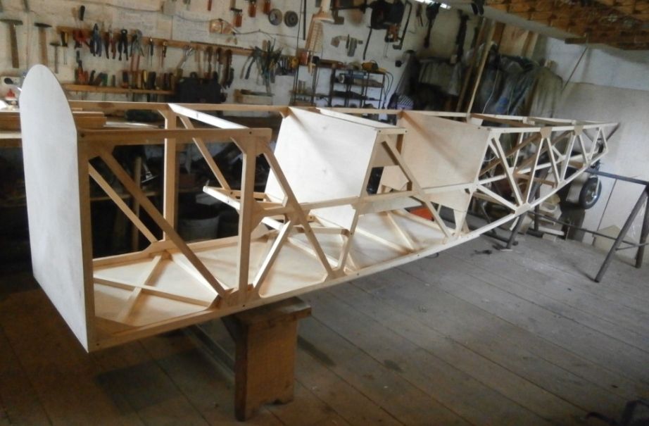

Здесь на форуме года четыре назад, когда я только приступал к своему проекту, я задавал вопрос, сколько потребуется смолы. Мне ответили чётко: 3 литра. Здесь же связался с человеком из Харькова и купил у него 3 литра Epoxy-619 c телалитом. Сейчас я заканчиваю клеевые работы, осталось приклеить два борта и гаргроты. Смолы у меня осталось ок. 100 мл. Т.е. прогноз оказался точным.
Перевернул фюзеляж, приклеив переднюю перегородку и днище.
Теперь предстоит сделать сиденье пилота, гаргроты, органы управления, киль, приклеить фанеру на борта, затем шасси, и наконец, навешивать мотор.
