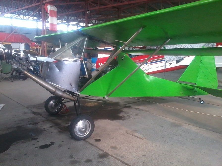

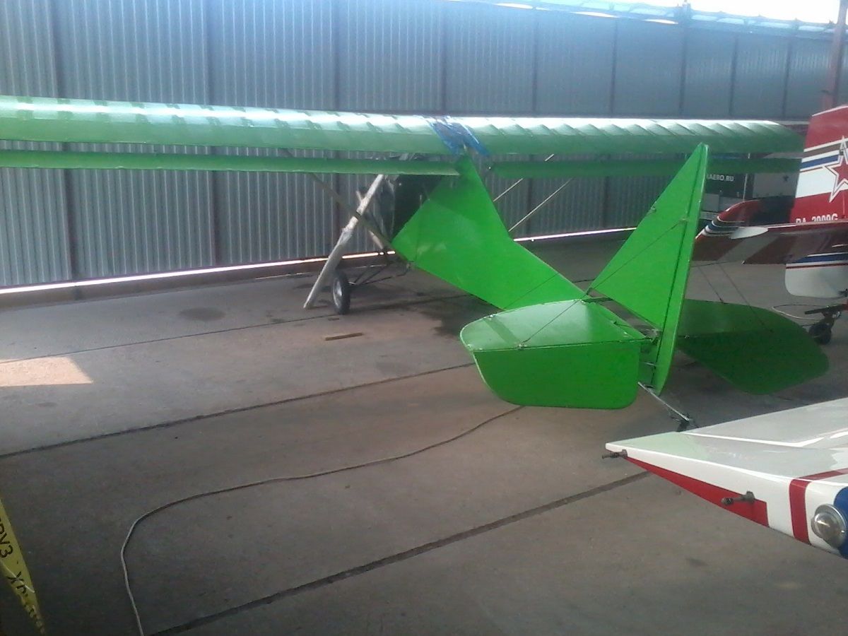

В тему : Вот такой самолетик "парасоль "  летает у нас в Барнауле .Сейчас с Ротаксом 503 - совсем живенький стал . Крейсер 100 к,ч
    89,5 КБ · Просмотры: 330
    108,5 КБ · Просмотры: 334
    98,9 КБ · Просмотры: 348
Если остекление кабины достигло плоскости крыла, это уже не "парасоль" по определению. Впрочем, в определении этого нет https://ru.wikipedia.org/wiki/Парасоль_(авиация)
Но это не важно. Главное, что летает.  🙂

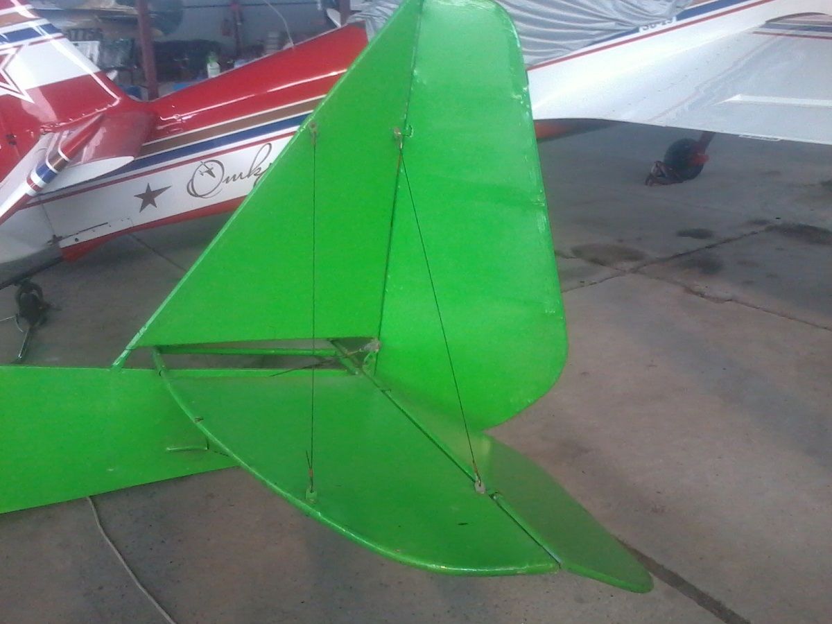

Хвостовое оперение совсем просто исполнено. Судя по всему, трубку согнули, вот вам передняя кромка  стабилизатора.

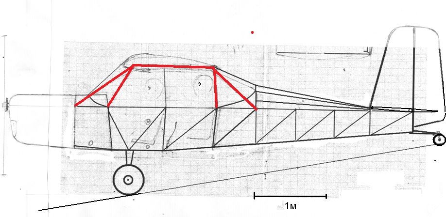

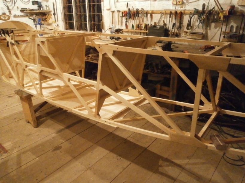

Сергей, какое расстояние между спинками?
Ты по аналогии строишь? Меня интересует левый  борт  именно пилотский участок.

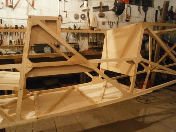

@ mfs68, я писал, что несколько увеличил от Питенпола. Сам я немелких размеров, поэтому решил слегка увеличить. Расстояние от приборной доски до спинки 70 см, высота в месте выреза от днища до подлокотника 37 см, тогда как высота целого борта 70 см. То есть я вырезал почти половину. Поэтому перепроектировал левый борт. Дал дополнительный лонжерон на уровне подлокотника, упирающийся спереди в  усиленную стойку (которая свяжет опору шасси и кабан центроплана), а сзади уходящий в нижний лонжерон. Надеюсь, на фото будет видно.
Кроме того, на борт будет наклеена 3мм фанера, заканчивающаяся позади пилотской спинки примерно в 30-ти см или чуть дальше.
Гаргрот между передней спинкой и приборной доской пилота 20 см.
Посадочное место пассажира несколько короче - 63 см. Я не собираюсь ставить спаренное управление, там не будет РУС.
    46,8 КБ · Просмотры: 338
    80,1 КБ · Просмотры: 337
Сергей, я читал. Но меня больше волнует левый борт. Фюзеляж работает на изгиб. В левом борту, должна идти прямая планка верхнего лонжерона, а не фрагменты. Начиная от приборки переднего до раскоса за спиной заднего.
Я это понимаю. Поэтому заменил верхний лонжерон сетью дополнительных подкосов. Если сравнить правый и левый борта, то можно видеть, что в левом их гораздо больше. При этом я не стану спорить, что левый борт, возможно, слабее правого. Но если и слабее, то не намного. Кроме того, 3мм фанера перекроет все прослабленные вырезами места. Я могу ошибаться, но сейчас мне представляется такая конструкция достаточно крепкой.
.... но сейчас мне представляется такая конструкция достаточно крепкой.
И всё же, наверное стоило бы зашить левый борт с двух сторон фанерой. Лонжерон вы опустили на середину борта, существенно повысив тем самым его напряжение, да и раскосы стоило, наверное, пустить несколько по другому, хотя теперь уже поздно что либо менять.
Любитель, к сожалению там нет лонжерона, а короткие фрагменты, которые разрываются раскосами.. Сергей подумай над этим местом перед зашивкой фанерой.

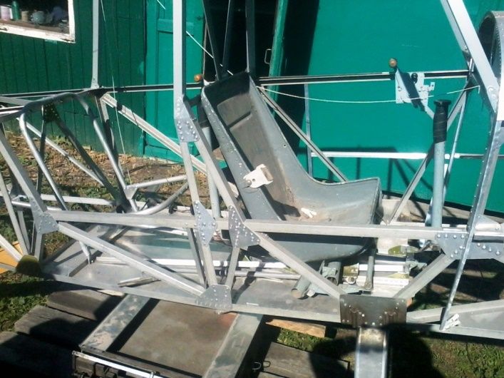

  А в задней кабине нужна была эта дверка?
Да нормально сделано. Красный бис так же сделан. Подкос за кабиной переделать. Фанерой обшивать - на усмотрение автора. Ферма же.
    79,1 КБ · Просмотры: 323
У "красного" вырез по борту компенсировался каркасом кабины. И здесь тоже , наверное что то будет. Если предусмотрена фанерная обшивка в прочности можно не сомневаться.

Сергей правильно передал усилие на лонжерон борта кабины раскосами. Длинный раскос переставит  и будет нормально. Фанера не обязательна. В ферме раскосов вполне достаточно.  Кручение воспринимают фанерные спинки сидений.
