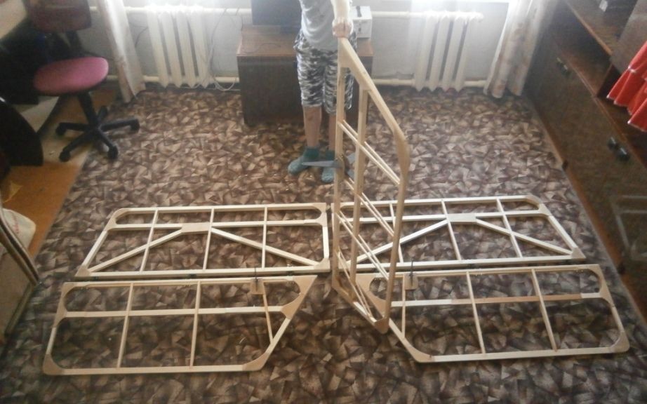

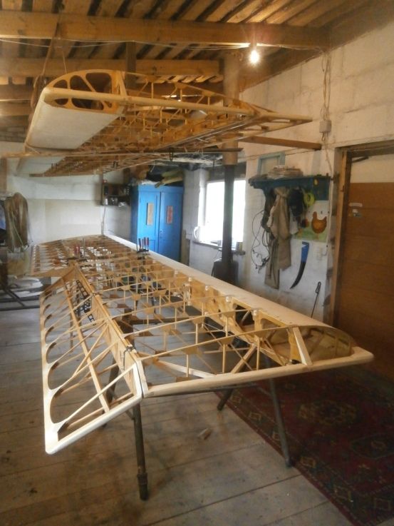

За истекший год имею существенный прогресс.
1. Полностью склеено хвостовое оперение.
2. Полностью собраны обе консоли крыла.
3. Изготовлена РУС. https://www.youtube.com/watch?v=kEtqiJdz1Kk
4. Заканчиваю сборку фермы фюзеляжа.
5. Хвостовая опора собрана и установлена на место.
Хвостовое оперение склеено в точности по чертежам Питенпола, только несколько увеличен размах.

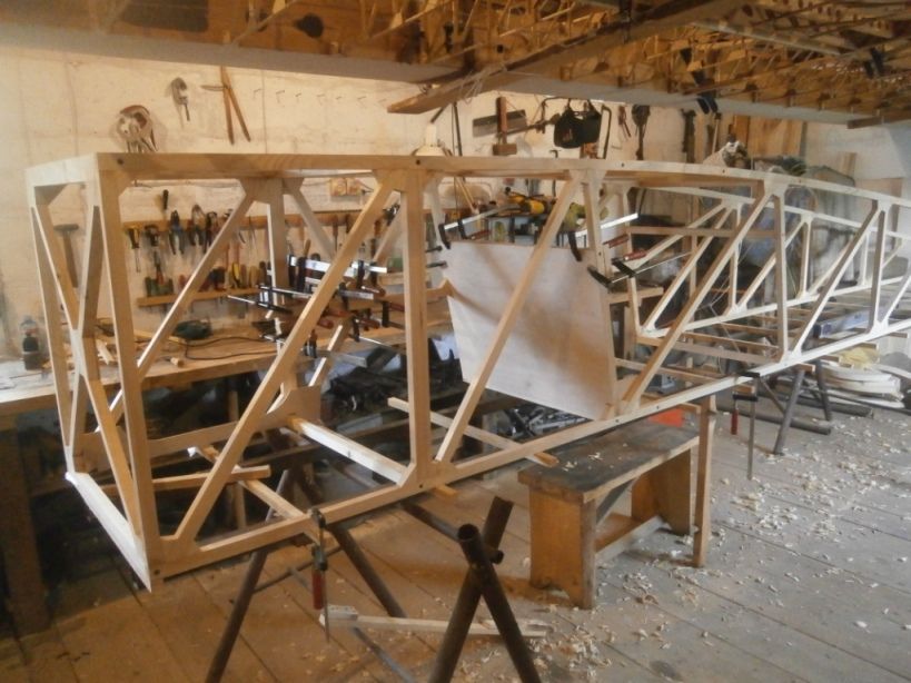

Фюзеляж собираю, ориентируясь также на схему Питенпола. У меня увеличены размеры относительно последнего: высота и ширина на 5 см. Длина тоже. Кроме того, сделаны посадочные вырезы в левом борту, что потребовало пересмотра конструкции левого борта. Крышку между кокпитом и килем сделаю съёмной, чтобы получить таким образом багажный отсек и доступ к органам управления хвостовыми рулями.
Описание для фюзеляжа.
Сосновые бруски 20х25, между опорами основного шасси 40х20. Во все узлы вклеены сосновые бобышки, с обеих сторон узлы проклеены фанерными накладками, изнутри 3мм, снаружи 2мм. Клей Epoxy-619 (привет Харькову). В некоторых узлах дополнительно использованы саморезы. Высота без гаргрота 70 см, ширина 65 см, длина между противопожарной перегородкой и килевой стойкой 480 см.
На фото можно видеть, что собираю я фюзеляж в перевернутом положении, поскольку верхние лонжероны прямые, и на них удобнее положить на стапеле.
    86,6 КБ · Просмотры: 309
    65,4 КБ · Просмотры: 306
    87,4 КБ · Просмотры: 336

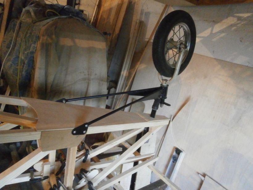

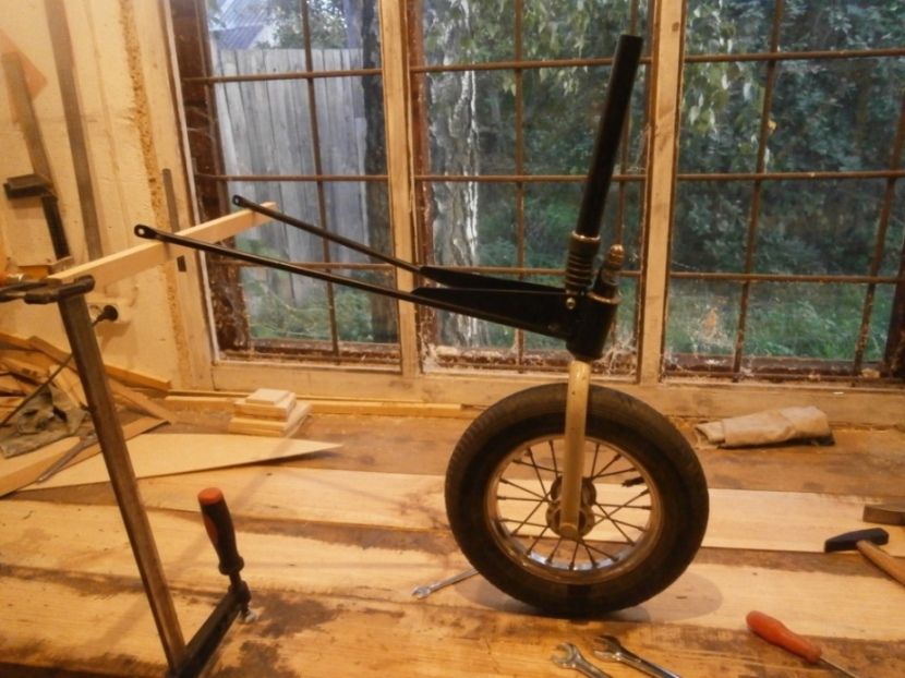

Описание для хвостовой опоры.
В качестве основного элемента взято рулевое (заднее) колесо от инвалидной коляски, представляющее собой пневматик на спицованом ободе. Диаметр колеса 32 см. Колесо вставлено в вилку, вращающуюся в рулевой колонке. К выходу оси вилки приварены рычаги, к которым будут протянуты тросы от педалей. В качестве амортизирующего элемента использован амортизатор из-под велосипедного седла. Тяги - стальные трубки диаметром 10 мм, толщ. стенок 1 мм. Вес хвостовой опоры 3,5 кг.
