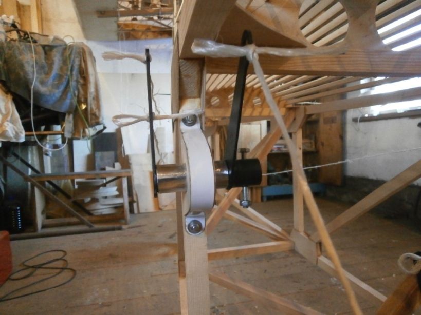

Там подшипник скольжения?  Вал маятника усилиями от тросов будет перекашивать в отверстии.
От шарикоподшипников отказался именно в силу их веса (хотя нашёл уже их и собрался уже было делать с ними). Перекос исключён длиной втулки, она 60 мм. За борт выставляется 25 мм. Внутри втулки вставлена трубка в качестве оси между двух маятников. На фото правая качалка вид спереди. Блестящая - это втулка. Никакого перекоса не будет. В свою очередь втулка вклеена на смоле в бобышку из фанеры 20 мм. Та в свою очередь обхвачена белым хомутом.

Понятно, втулку я не разгляднл на видео, показалось, что вал прямо в отверстии...

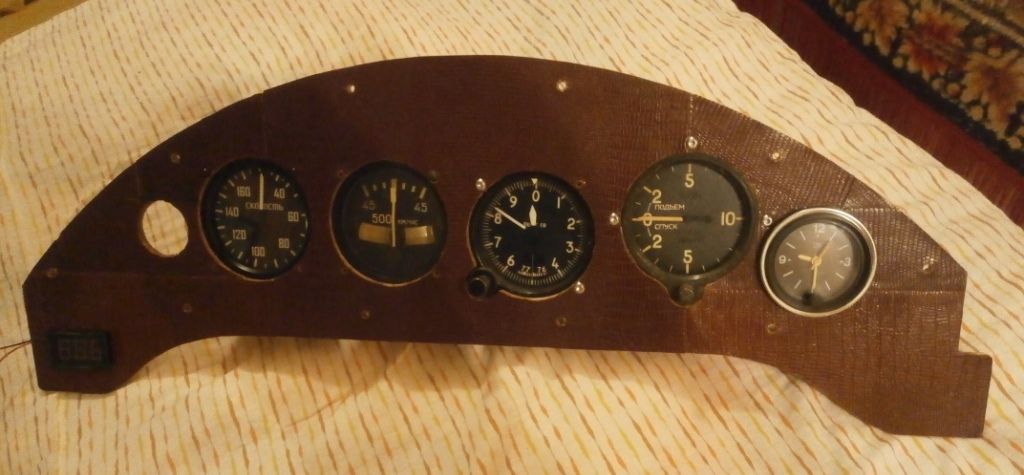

Впервые собрал приборную доску. Материалы для последней: 6мм фанера, кожа (распорол старую дамскую сумочку).
Сразу скажу, что как я ни пытался, как ни переставлял местами, строго по центру разместить указатель скольжения не удалось. Он будет чуть слева от середины доски. Итак, слева направо.
1. Индикатор напряжения сети (в левом нижнем углу).
2. Замок зажигания (я выписал родной хондовский б/у замок зажигания с ключом и уже установил его в корпус фюзеляжа; на доске посадочное отверстие).
3. Указатель скорости УС-170.
4. Указатель скольжения (ЭУП-53).
5. Высотомер.
6. Вариометр ВР-10М.
7. Часы с "Жигулей".
8. В правом нижнем углу есть место под тумблер освещения и т.п.

1) Не логичнее УС и ВАР  разместить рядом?
2) УС этот работает от трубки Вентури, а не привычного пвд, знаете?
А двигательные?

Вес отдельно доски и с приборами подскажите плиз.
Пустая доска, думаю, грамм 150-200 (взвешивать не стал). В сборе весит 3,1 кг. ЭУП-53 пилить не стал, вандализм для меня не пустое слово.
Мне показалось логичнее разместить рядом указатель высоты и указатель скорости её изменения.
От трубки Вентури. В наличии.

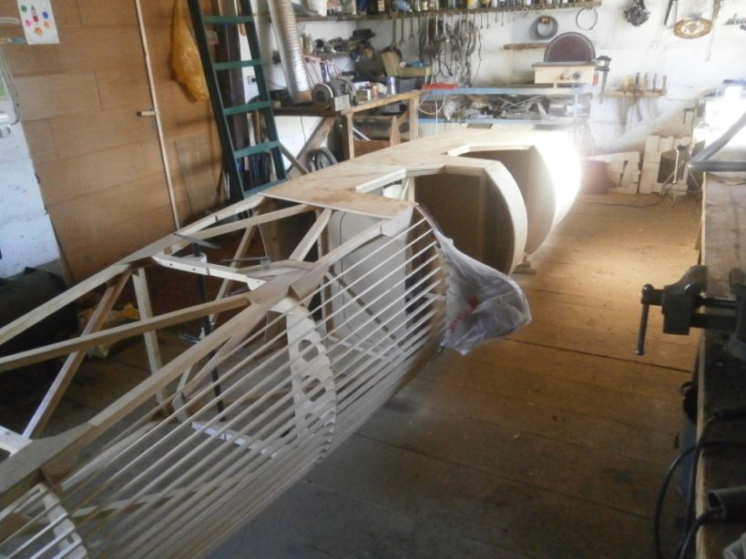

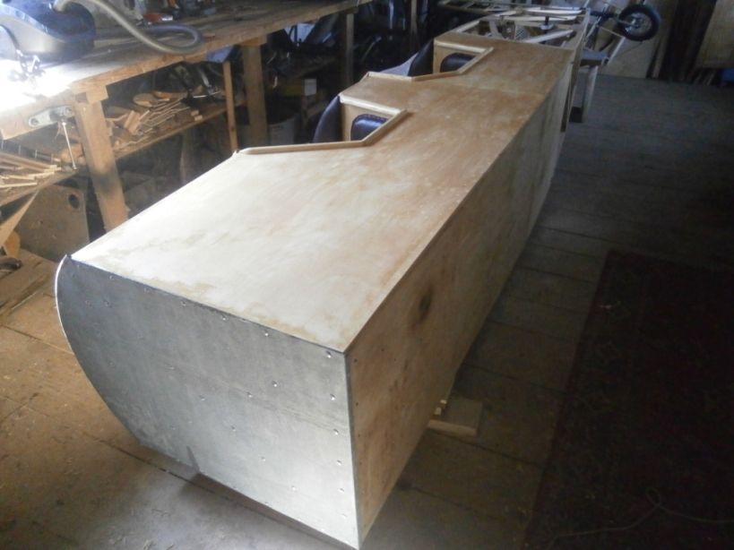

Закончил в столярном отношении изготовление фюзеляжа. Приклеил борты. Промазал смолой. Изготовил стальные основания для крепления стоек шасси и подкосов крыла.
Под днищем получается три поперечных стальных полосы:
1 - крепления нижних узлов моторамы и передних стоек шасси,
2 - крепления задних стоек шасси и передних подков крыла,
3 - крепление задних подкосов крыла.
У Эйр Кампера их две. Я сдвинул шасси на шаг вперёд, поэтому получилось три полосы. Питенполовский движок от Форда на порядок легче, чем у меня. Моя СУ получается около 140 кг (с редуктором и винтом), поэтому в противокапотажных целях сдвинул шасси вперёд.

Вы похоже немного не владеете ситуацией в плане обработки фюзеляжа.Дело в том, что гниют деревянные машины не с наружи, а как известно изнутри, там возникает парниковый эффект при перепаде температуры окружающей среды и обрабатывают обычно антисептиками что то типа пинотекса и им подобными морилками. В местах у распорок после обшивки делают вентиляционные отверстия , в том числе для слива конденсата в стояночном положении.Зря нагнали вес на бортах, они обычно просто обшиваются тканью красятся и.д. Если так будете пользоваться тяжёлыми смолами то наверняка с пяток килограмм будут в плюс у Вас.
Сергей73 Вы пишите, если стесняетесь то можно в личку.У меня хороший опыт постройки деревянных самолетов помогу.
