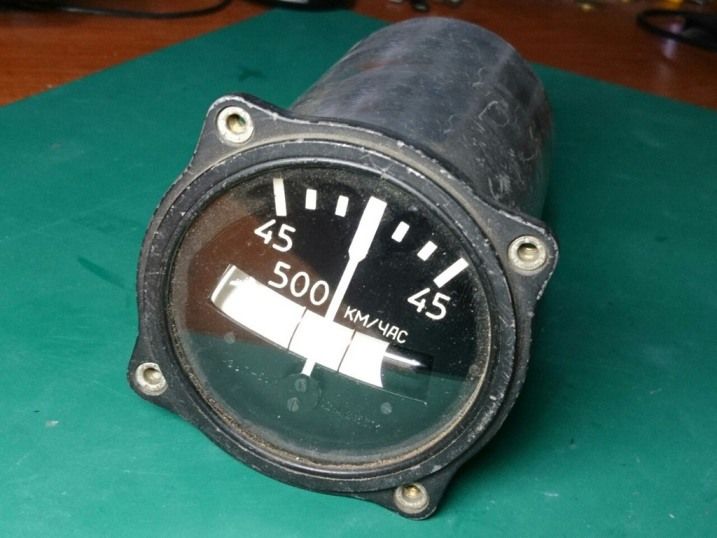

Сегодня, наконец, приобрёл последний крайний прибор - указатель скольжения. Собственно, ради него взял ЭУП-53. В довесок таким образом имею указатель поворота, но не знаю, как он работает. От питания или сам по себе. Там 27В, но что это, подогрев или питание указателя, не знаю. Прибор шикарный, мощная светомасса. Купил вдвое дешевле, чем на форуме торговли предлагают одну трубку с шариком.
Если указатель поворота работает от питания, то можно попробовать поставить преобразователь напряжения с 12В на 27В. Так я думаю.
Приборную доску уже вырезал, но теперь придётся перекраивать. ЭУП оказался больше, чем я думал, а его надо ставить посередине. Ладно, решим вопрос.

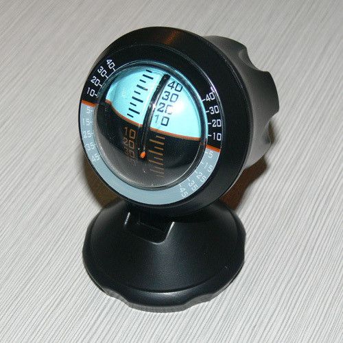

Что касается китайского инклинометра, то это полная чепуха. Сильно реагирует на малейшие боковые ускорения. Работает как ванька-встанька. При скольжении будет сильно врать. На него можно смотреть только при полном отсутствии скольжения. Короче, игрушка. Отказался.
Название говорит само за себя - электрический указатель поворота.

У меня такой же стоит,очень тяжёлый.Я его разобрал,вытащил все внутренности,укоротил корпус,насколько это возможно было.Полегчал чуть ли не вдвое.Но мне он, бесплатно достался,поэтому экспериментировал смело. 😉
Сделал так же, как Роберт. Осталось примерно 30 процентов от первоначального веса прибора, если не меньше. Зачем возить  лишнее?

На моем самолете стоит точно такая же ЭУП, подсоеденины два провода 12В, прекрасно показывает крены 15 30 45 град. Раскручивается возможно медленне чем с 27в, но в полете работает без запаздывания.

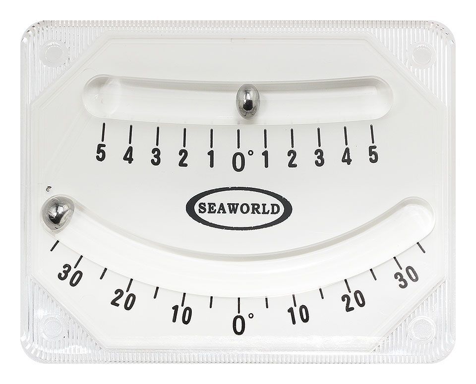

https://www.moreman.spb.ru/?c=1745-sharikovyy-krenomer-10014752&ymclid=15794613841024057654000001
Креномер с двумя шариками на диапазоны крена ±5 и ±35 град. Магазин "Мореман"

Прибор называется "указатель поворота и скольжения" . Я так понимаю,со скольжением все всем понятно. А вот с поворотами...
Прибор показывает наличие изменение курса ЛА, и скорости этого изменения. На приборе не зря написано "500км/ч"  Т.Е при такой скорости он будет правильно показывать необходимый крен при поворотах. При наших скоростях угловые скорости будут выше, стрелка постоянно будет выходить на упор. Т.Е. прибор слишком чуствителен для нас. Нам бы больше подошел на 200км.

В полете эта штука крен не покажет. Как и стакан воды
@ мир, точно такой указатель кренов купил у китайцев. Стоит перед монитором. Не знаю, откажусь, наверное.
@ sapov, вот как! А я уже преобразователь напряжения заказал. Цена-то копеечная. Ну, отлично. Пока пилить не буду.
@ Иванов, я так понимаю, что такой указатель крена будет показывать адекватно только при полном отсутствии скольжения.
Мотаю на ус. О чём-то таком я догадывался. Ну, попробую. По ходу дела выяснится польза такого указателя или её отсутствие.
