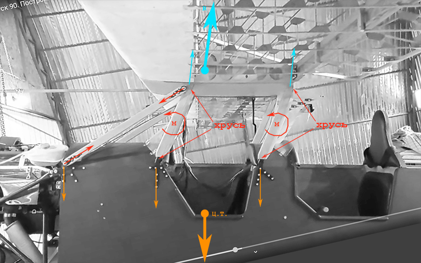

Вот и я тоже как дилетант обшарил интернет, чтобы найти фото летающей парасоли, центроплан которого держится на подобных параллельных подкосах направленных назад, как у автора. Не нашёл. И думается мне, что это не просто случайность. Если Вы найдёте фото такого аппарата то, пожалуйста, пришлите. Может быть и я тогда сразу добреть начну.
Почему вы считаете ,что в воздухе обязательно фюзеляж будет висеть на стойках центроплана.Фюзеляж будет висеть на подкосах и если подкос в середине длины консоли то нагрузки вообще не будет на стойках.От положения подкоса все зависит, может быть усилие на сжатие стойки ,может на растяжение ,а может быть вообще без усилий.От эволюций и прочего только и на земле.
