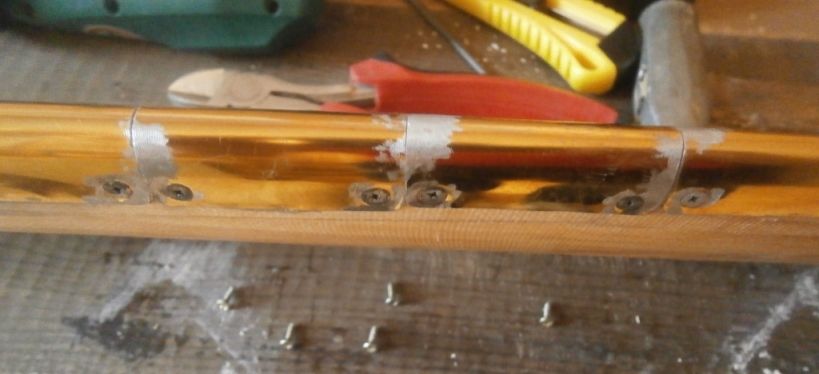

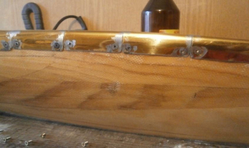

Медленно двигаюсь с винтом, обдумывая помногу раз каждый свой шаг. Пол-работы дуракам не показывают, но здесь дураков нет. Как я ни старался, эстетичной оковка лопастей не получилась. Как ни подгоняй сегменты, их нужно дорабатывать надфилем, потом шкуркой., и с "золотым" слоем пришлось попрощаться. После первичной грубой обработки оковка приобрела монолитность наощупь. Теперь шпатлевать. Два момента не радуют меня: 1) потеря первоначального теоретического профиля сечений; 2) шпатлёвкой закроется половина оковки, с остальной половины слезут остатки "эстетики".
Клей БФ-4, как ни шерстил по интернету, достать не смог. На смолу без подложки сажать не рискнул. Зато рискнул посадить на стекловолокнистую шпатлёвку BodyFiber и на саморезы.
Ладно, я готов. Теперь можно меня вот так  :STUPID

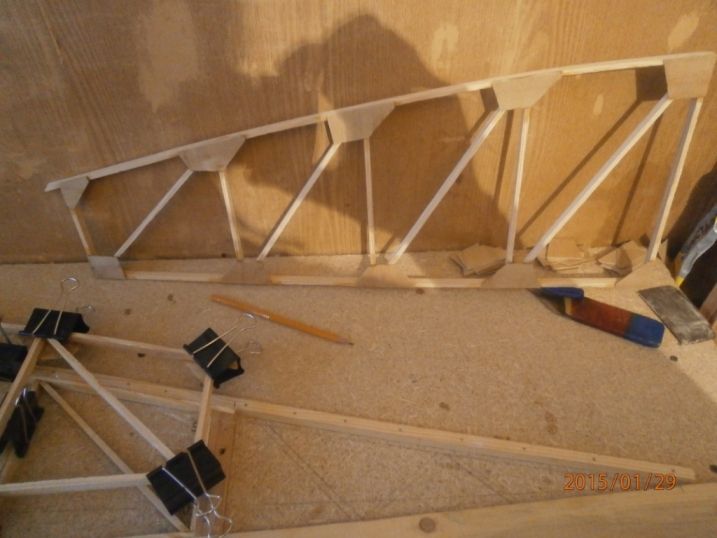

Мои первые нервюры. Хотя правильнее наверное их называть полу-нервюрами. Задают часть профиля крыла между лонжеронами. Сосновая рейка 10х5, кницы из 1,5мм фанеры.
    48 КБ · Просмотры: 367
Сергей ,а профиль какой будет ? А по винту совет уже не своевременный но всё таки .Я бы пока не заморачивался с оклейкой ,оковкой погонял бы голым узнать как он себя покажет ,не факт что вы с первого раза достигнете желаемого результата .
Эт точно!
Жестянки с пузырями надо-бы поотдирать и чуть занизив профиль  на носике, ( мм до 2-х по передней кромке) нарастить эту толщину стеклотканью на хорошей смоле. И профиль правильным будет, и ресурса хватит Вам выше крыши.

Да уже. Оковка стоит. Не могу дома шпатлевать, сильно воняет, жена жалуется. Жду тепла, доведу в мастерской. Осталось шпатлёвка-балансировка-окраска.
Замечание правильное. Удивительно, как это стало заметно на фото.  😱 Вживую не было видно. Уже исправил, конечно.
